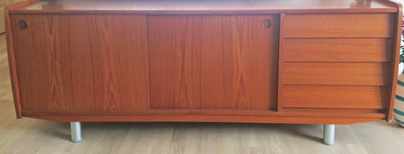

Jeg har en gammel skjenk jeg blant annet har en PC og TV-tuner i. Problemet er at det blir rimelig varmt inni der, slik at jeg må ha døren åpen. Jeg har derfor lyst til å montere på noen skapdører som jeg kutter ut midten fra, og kler med høyttalerstoff. Da kan jeg også putte inn noen høyttalere og ev. en sub.
Jeg har ikke lyst til å ødelegge de eksisterende dørene, i tilfelle jeg vil ha den tilbake til gammel utseende en dag. Så jeg tenker det vil fungere bra med 3 kryssfinér-plater som skapdører, som ideelt sett åpnes horisontalt. Men jeg sliter med å finne en god løsning for hengsler/feste. Har dere noen forslag?
Det blir neppe noe fint å ha dørene liggende utenpå ramma, så de bør være like langt inn som skyvedørene som er der nå.

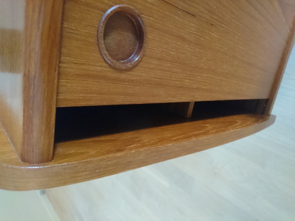

IKEA sine dører er vel alltid utenpåliggende selve skapet, og det fungerer ikke i mitt tilfelle siden endene på skjenken er avrundet.
Jeg ser ikke problemet her? Er det ikke skillevegg med skyvedørene så det er ingen plass å feste hengslene til horisontale hengsler?
Skal du ha skyvedører eller ikke?
Endret av BMWcoupeftw
det kan eventuelt gå an å lage platene litt mindre enn eksisterende dører, så lager du en bit til å gå ned i sporet som du fester under.
(bare en idè  :)  )
Hadde egentlig sett for meg at dørene hadde hengslene i ytterkantene og ikke i midten. Den vertikale plata i midten mellom dørene er ikke særlig solid heller.
(bare en idè  :)  )
Now we're talking! Det der kan funke. Eventuelt mikse og trikse litt slik at bare nedre del av døra (sporet) ikke har høyttalerstoff.
Da gjenstår det bare å finne en løsning for skapdøra der skuffene nå er. Jeg vil ikke ha en vanlig hengsel på den, for da vil den vel ligge utenpå den vertikale 'deleren' mellom skapdørene og skuffene. Døra der må være innfelt like langt inn som de andre to skyvedørene tenker jeg.

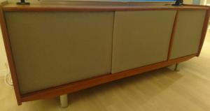

Endte opp med å frese ned kryssfinér-plater til å passe i skyve-sporet oppe, og kle dem inn i høyttalerstoff. Når jeg så fikk dem på plass for å teste, fant jeg ut at det egentlig var enklere å bare fjerne dem helt hvis jeg skulle gjøre noe i skapet, i stedet for å bruke dem som skyvedører. Så jeg har latt være å lage et spor nede. De sitter akkurat passe godt slik de er nå.
Det samme egentlig med 'lokket' helt til høyre som erstatter skuffene. I stedet for dør så ble det et lokk, og det fungerer knall. Dytter øverst så spretter nedre del ut og jeg kan fjerne hele greia.
Nå må jeg bare kjøpe noen passende høyttalere. Jeg måtte legge stoffet dobbelt for at det ikke skulle bli for gjennomsiktig, så jeg håper både varme og lyd slipper godt nok gjennom.
