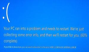

wbertheau Skrevet 30. juni 2016 Skrevet 30. juni 2016 (endret) Jeg bestilte helt nye deler og kabinett på komplett for 1 uke siden, jeg satte den først opp på mandag 27.06.2016, jeg har installert alt av cd'er som fulgte med + noen fra nettet, har også lastet ned Driverboost for å sjekke alle driverne. Problemet mitt her er at spill lagger (Testet CS:GO og WoW) CS:GO Kommer inn i "startscreen", der stammer lyden og skjermen, jeg har rundt 12 i fps hele tiden, console er satt på 300 og 120 i meny, lagspikene fortsetter når jeg går inn på en server. Plutselig kan det bare fryse helt og jeg må resette pcen siden jeg bruker 2 skjermer og oppgavebehandling legger seg bak CS vinduet. WoW Får logget inn men lagger som om jeg skulle spilt fra en potet (Uansett grafikk status) Fikk også 4 video_scheduler_internal_error når jeg kjørte youtube og noe annet i bakgrunn. Dette var på onsdag 29.06.2016. Jeg er helt blank på hva det kan være. Sjekket Virus: Check (helt ny ubrukt pc så tvilte på den uansett) Sjekket Drivere: Check (ihvertfall ikke noe jeg fant ut Specs: Hovedkort: Maximus VIII Hero 1151 socket Skjermkort: Gainward GeForce GTX980 4gb CPU: Intel Quadcore i7-6700k 4GHz Skylake Ram: 4x8 DDR4 HyperX 2133MHz Strømforsyning: EVGA SuperNova 850 g2, 850W PSU CPU Vifte: Noctua NH-D14 Endret 30. juni 2016 av wbertheau

wbertheau Skrevet 30. juni 2016 Forfatter Skrevet 30. juni 2016 Må legge til at video_scheduler_internal_error bluescreenen kommer opp hvis jeg ser på et klipp på youtube eller andre streaming sider.
