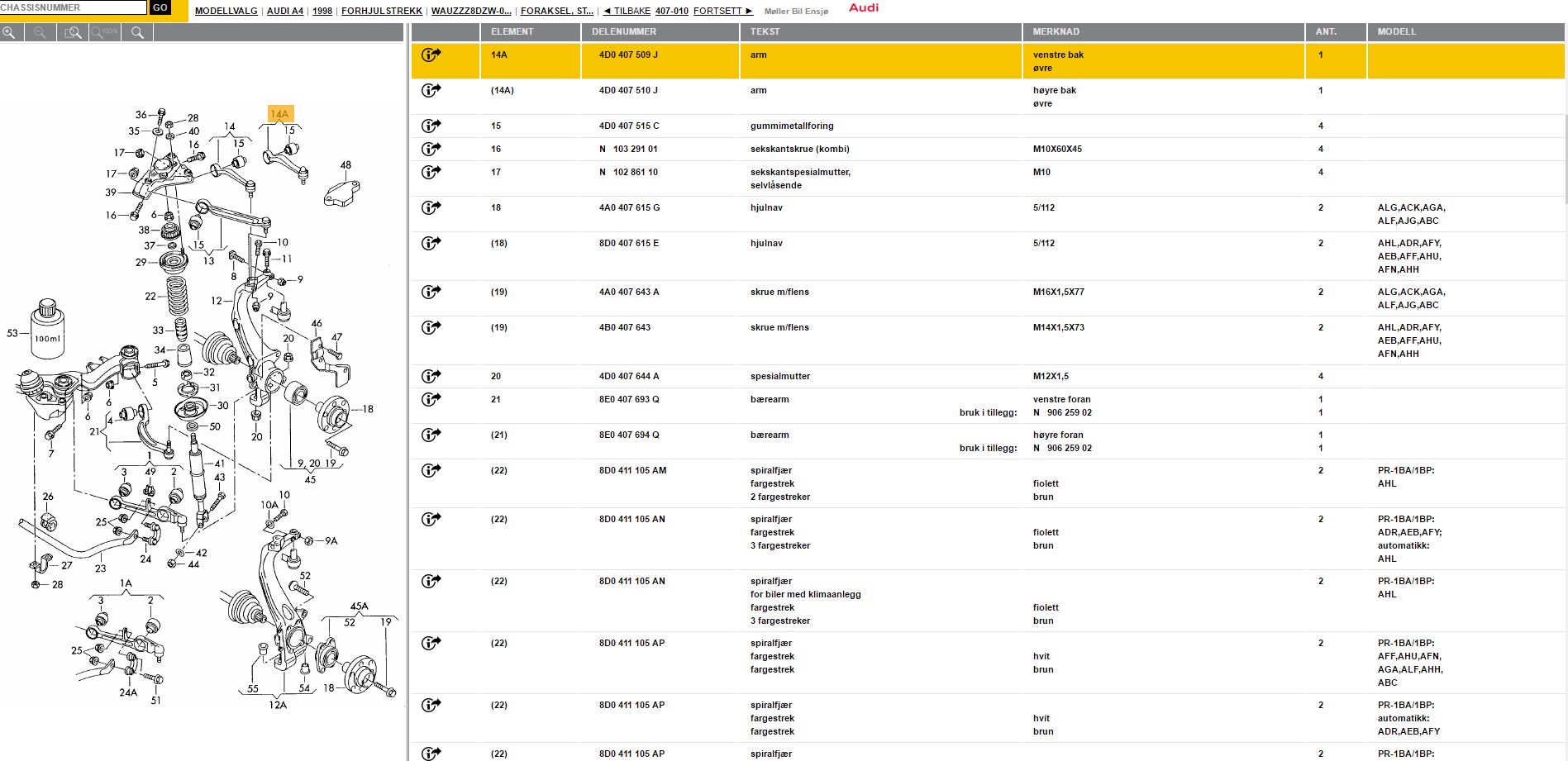

Flexxy Skrevet 14. juni 2016 Skrevet 14. juni 2016 (endret) Hei. Var på EU-kontroll med en a4 b5, og fikk (selvfølgelig) merknad på noe forstillingsdeler. Er ganske grønn på skruing av bil, men trenger først og fremst hjelp til å finne ut av hvilke deler jeg trenger. Kan noen evt. linke til delene jeg må ha? Tror det er denne, https://www.bildeler.no/barebru-ovre/audi/a4-8d2-b5/B/1998/AWT/?Vare=9606 Andremedlemmer kan vel gi sine innspill og Edit : La til link til muligens riktig del. Endret 14. juni 2016 av Flexxy

ARJ Skrevet 21. juni 2016 Skrevet 21. juni 2016 Du kan kjøpe bærearmer løst, men som regel så er det mye dyrere enn helt sett. Dette er forbruksvare på alt av audi fra 97-2004 så er bare å få i hus. Når du skifter øvre bærearmer så må du ha bilen på forstillingskontroll.. dette koster også 2000+ normalt. Kjøp hele settet og skift de du kan skifte..
bIsk0p Skrevet 21. juni 2016 Skrevet 21. juni 2016 Enig med ARJ, prisen på bare nedre og hele settet er ofte såpass liten at det er like greit å ta alt (iallefall kjøpe alt) i sammen slengen. Og som sagt, 4hjulskontroll burde tas. Men er usikker på om det er påkrevd..
ARJ Skrevet 21. juni 2016 Skrevet 21. juni 2016 Må ta 4hjulskontroll på øvre... Usikker på om det er påkrevd men kanskje det blir det når den skal ettergodkjennes. Uansett så ødelegger du dekk på 1-2-3 hvis spissinga er feil. Forøvrig en helt grei jobb å skifte disse delene selv om du er litt nevenyttig men regn med at ting kan sitte fast... Smøring, banning, slegge og vinkelsliper løser det meste... Så er momentnøkkel også viktig å ha... Strammer du for mye så ryker foringene i bærearmene etter litt bruk.
