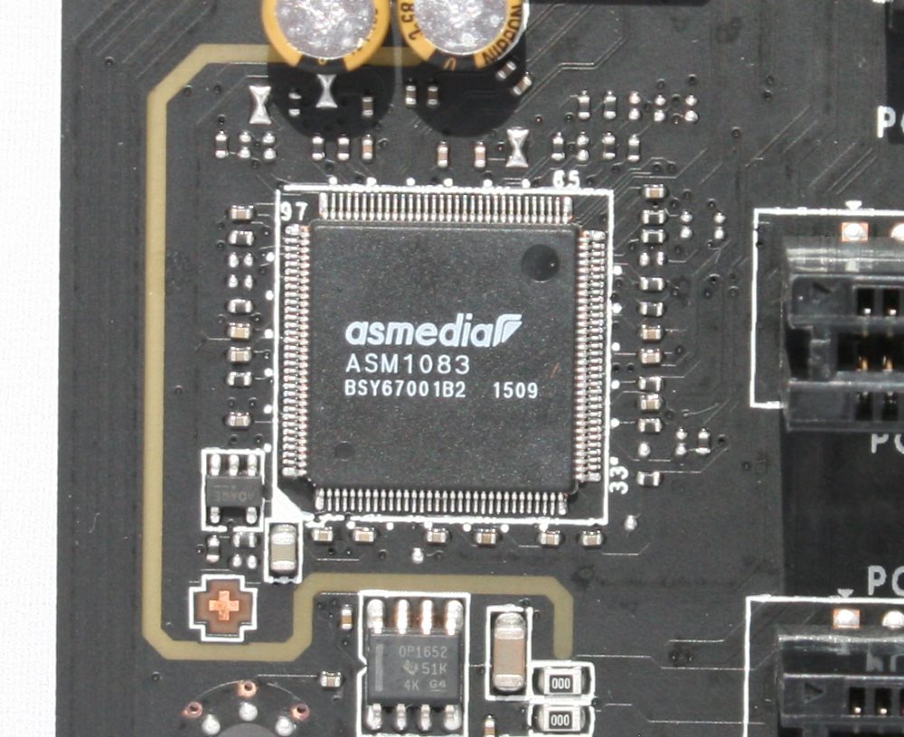

Syar-2003 Skrevet 8. juni 2016 Skrevet 8. juni 2016 Det du har som krav finnes ikke pcie og legacy PCI er helt ulike bus arkitekturer samt er også brikkesett mtp direct i/o,memory,bus mastering endret. Ingen PCI express baserte hovedkort har native legacy PCI . De som har en slot , eks x79 , z87 har en PCIe-PCI bridge chip for å få det knyttet til DMI. Resultatene med lecagcy PCI creative X-fi blir grunnet dette veldig dårlig og gir masse problemer og er bortkastet. Hvis du har hatt det i 10 år har det gjort nytten sin. Trenger du dedikert lydkort er det masse å velge i for PCI express inklusive creative/xfi .Du kan også bruke eksternt fremfor PCIe. Jeg har faktisk selv et X-Fi pci kort liggende i skuffen (kan egentlig kastes). 1

Syar-2003 Skrevet 9. juni 2016 Skrevet 9. juni 2016 Jeg sier bare at du bør ikke gå med forventninger at 32bits parallell xfi PCI kortet fra Crative fungerer uten problemer i et PCI express basert system med PCI slot bridged til express. Samme er det i løsningen med adapter kort postet tidligere. MSI kortet du viser benytter en ASMedia 1083 PCIe- PCI bridge chip. http://www.vogons.org/viewtopic.php?f=5&t=41052 1
Gibblay Skrevet 9. juni 2016 Forfatter Skrevet 9. juni 2016 Jeg sier bare at du bør ikke gå med forventninger at 32bits parallell xfi PCI kortet fra Crative fungerer uten problemer i et PCI express basert system med PCI slot bridged til express. Samme er det i løsningen med adapter kort postet tidligere. MSI kortet du viser benytter en ASMedia 1083 PCIe- PCI bridge chip. http://www.vogons.org/viewtopic.php?f=5&t=41052 Tusen takk for eminent svar. Dette ble jeg faktisk litt klokere av. Da er det egentlig bare og hoppe i det og kjøpe noe nytt, noe som i seg selv kan være en hyggelig prosess med utvelgelse av riktig kort. Alltid trivelig med noe nytt. Da får poden arvet et rimelig potent kort, noe jeg vil tro han setter pris på. Igjen takk.
