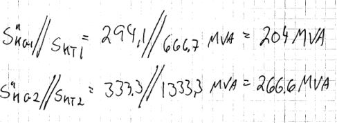

Tenkte noen smarte hoder her inne kunne svare på et spørsmål. Lurer på om noen har sett denne metoden før og hva det betyr? Gjelder beregning der man legger sammen reaktiv effekt.

a//b = a*b/(a+b)
Har ikke brukt notasjonen selv, men slik jeg forstår det er det for å vise at de parallelle impedansene a og b er beregnet som en ekvivalent samlet impedans. Tilsvarer altså 1/Ztotal = 1/a + 1/b.
Tilsvarende notasjon for impedanser i serie er a -- b (=a+b)
Står litt om det her: Klikk.
