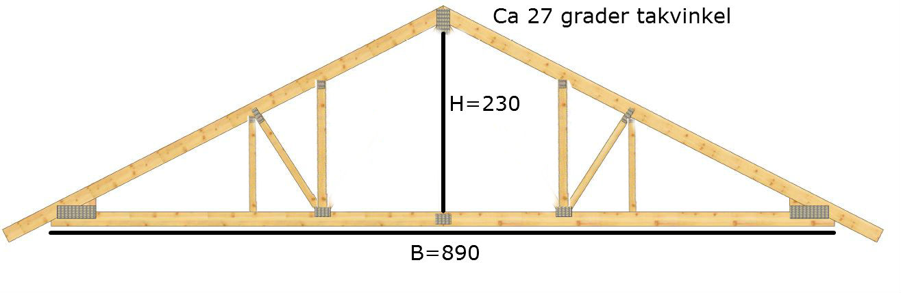

Har nylig kjøpt meg en leilighet ifra 2006 og har lyst å lage til et rom på loftet.
Taket har w-takstoler og spennet er på litt over 8m.
For det første lurer jeg på om dette er selvbærende?
For det andre lurer jeg på hva som må til for at dette i det hele tatt skal være mulig å gjennomføre?
Legger ved bilder for å illustrere:
Dette er hvordan loftet ser ut i dag.
Her er løsningen jeg lurer på fungerer
Håper noen kan komme med innspill her :)
Ja, w-takstoler er selvbærene. Og du har ikke lov til å endre på bærende konstruksjoner, heller ikke disse takstolene. Det krever ansvarsrett i Tiltaksklasse 2, for prosjektering av tak. Og for utførelse gjelder Tiltaksklasse 1. Så kontakt et firma, så ordner de resten.
Det er mulig å bygge om og forsterke takkonstruksjonen, men det vil jo koste en del. :)
Ut i fra mine eminente fysikkunskaper,  så støtter jeg han over. Taket vil ikke lenger være selvbærende ved foreslått løsning.
Både mht til_
-snølast
-stivhet
-vind
-vekt nytt rom.
Dette kan delvis komenseres av bærevegger under. Men vil også tro at dragere ytterst må forsterkes, for eksempel dobles.
Viktig at dette beregnes skikkelig av godkjent konstruktør. De som har laget takstolene og sitter på bergningsgrunnlaget kan sikkert gi deg noen gode råd. Ta en telefon der!

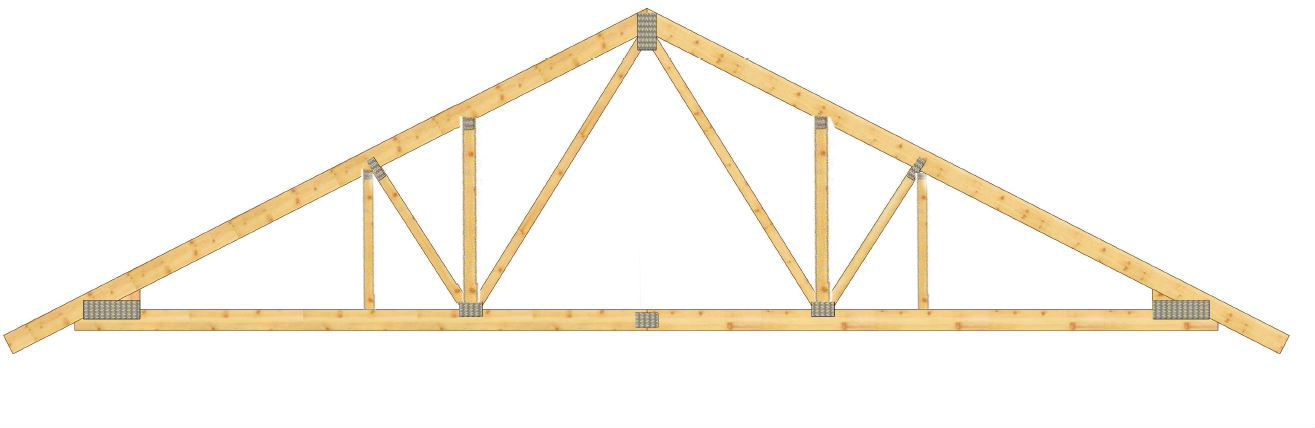

Jeg har tenkt å forsterke dragere hele veien grunnet isolasjon overstiger de dragerene som er der i dag
Ser det er en annen som har spurt om noe lingnende.
Er dette noe som eventuelt lar seg gjøre?
Takstolombygning.jpg?maxwidth=674
Blå: limt og skrudd fast i undergurten.
Orange: limt og skrudd fast i overgurten.
Rød og Grønn:  festet i takmønet oppunder de originale overgurtene, kilt i mellom de nye orange overgurtene.
Alt er mulig, men dette er ikkje noke som du kan gjere sjølv utan at du har kompetanse og godkjennelse til å drive i tiltaksklasse 2.
Får du rette dimensjonane og rett innfesting så kan du heilt fint endre takstolane, men du må være heilt sikker på at du ikkje svekker konstruksjonen.
Den enklaste løysninga er kanskje å få endra takstolane frå w-takstol til f.eks. a-takstol. Å endre til ein anna vellprøvd og ferdigberekna takstol vil fort være det enklaste.
Problemet blir då dette med takhøgda.
Og då kjem kanskje også neste punkt, om du fyrst skal starte med å gjere så store endringar på takstolane så kanskje du også skal sjå på muligheitene for å heve taket når du fyrst er i gong?
Ellers så forutsetter eg sjølvsagt at du har sjekka opp dei praktiske forholda rundt at taket nok er fellesareal i sameiget, og at du har sjekka opp kva krav til volum og lys dersom du skal bruke rommet til noke anna enn berre loftbod.
Nei!
Prinsippet blir feil. Ved ommbygging og forsterkning, legges nye himlingsbjelker ved siden av undergurt og boltes, eller spikres tett i.h.t. beregning. Samme prinsipp med nye sperrer.
Du er også i grenseland for en selvbærende A-takstol, så det kan hende himlingsbjelken må ha understøttelse på rett sted, for avstivning av gulvet. Kan kreve endringer av vegger under himling, eventuelt dragere.
Men dette er det ikke du, eller vi som skal løse! Dette må et kompetent prosjekterende firma løse!
Takstolprodusenten er en av de som kan hjelpe deg, med både  og materialer.beregninger.
