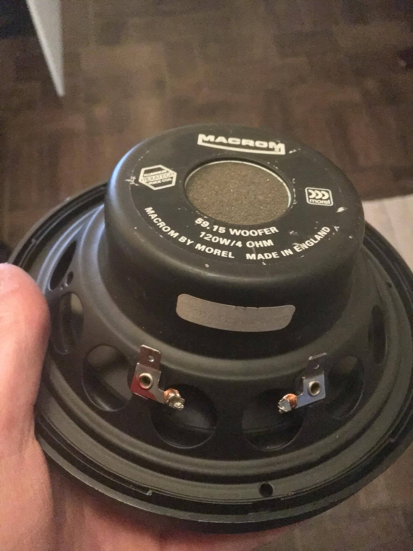

Thomas1998 Skrevet 27. april 2016 Skrevet 27. april 2016 Heisann, jeg har to litt eldre "macrom?" høyttalere som ligger og slenger. Hadde planer om å bygge en kasse og ha disse i for å spille musikk, men spørsmålet er. hva trenger jeg å koble disse inn i for å kunne styre musikken med en aux? Forstår såpass at jeg trenger en slags forsterker av et slag, men finner ikke noen som har aux inngang. (har høyttaler kabel) Takk
Complexity Skrevet 27. april 2016 Skrevet 27. april 2016 Mulig det er nok med en spiller til en bil. Da kan du får bluetooth\dab\cd osv også etter ønske.
Mannen med ljåen Skrevet 27. april 2016 Skrevet 27. april 2016 (endret) Du trenger en forsterker med AUX-inngang og høyttalerutgang. Det enkleste er en bilradio, eller et byggesett du lodder selv på Ebay. Jeg har selv kjøpt en latterlig billig blåtann stereomottaker med høyttalerutgang. Intensjonen er å bygge en blåtannhøyttaler. Det koster et par tiere med gratis frakt på Ebay. Endret 27. april 2016 av Mannen med ljåen

Mannen med ljåen Skrevet 27. april 2016 Skrevet 27. april 2016 Noe sånt, for eksempel: http://www.ebay.com/itm/TDA7492P-50W-50W-Wireless-Bluetooth-4-0-Audio-Receiver-Digital-Amplifier-Board-/271883054265?hash=item3f4d7e2cb9:g:hE8AAOSwHnFV2Mda Blåtann, men ikke minijack. Kun høyttalerutgang.

Emancipate Skrevet 27. april 2016 Skrevet 27. april 2016 Personlig ville jeg kjøpt nye høyttaler om det ikke var for mekkingas skyld. En normal høyttaler har også et mindre element for å gjengi diskant.
Thomas1998 Skrevet 27. april 2016 Forfatter Skrevet 27. april 2016 Personlig ville jeg kjøpt nye høyttaler om det ikke var for mekkingas skyld. En normal høyttaler har også et mindre element for å gjengi diskant. Tenkte det bare skulle være et lite morsomt prosjekt, har ikke så lyst å ut med så veldig mange lapper.
Mannen med ljåen Skrevet 27. april 2016 Skrevet 27. april 2016 Tror ikke målet her er å lage en audiofils drømmehøyttaler. Men et artig kveldsprosjekt som forhåpentligvis låter ålreit. Bare det at blåtann er involvert vil få lyd-entusiastene til å rynke på nesen, men det holder til MP3 og Youtube. Høyttalere koster mer i frakt, men det er mulig Biltema har noe greit for prisen. Vet ikke hvor kraftig du tenker å bygge.
Thomas1998 Skrevet 27. april 2016 Forfatter Skrevet 27. april 2016 Tror ikke målet her er å lage en audiofils drømmehøyttaler. Men et artig kveldsprosjekt som forhåpentligvis låter ålreit. Bare det at blåtann er involvert vil få lyd-entusiastene til å rynke på nesen, men det holder til MP3 og Youtube. Høyttalere koster mer i frakt, men det er mulig Biltema har noe greit for prisen. Vet ikke hvor kraftig du tenker å bygge. Har bare disse to 120w macrom høytalere, så målet var bare å få disse til å spille sånn ålreit som du sier, for ikke altfor dyr pris.
Thomas1998 Skrevet 27. april 2016 Forfatter Skrevet 27. april 2016 Tror ikke målet her er å lage en audiofils drømmehøyttaler. Men et artig kveldsprosjekt som forhåpentligvis låter ålreit. Bare det at blåtann er involvert vil få lyd-entusiastene til å rynke på nesen, men det holder til MP3 og Youtube. Høyttalere koster mer i frakt, men det er mulig Biltema har noe greit for prisen. Vet ikke hvor kraftig du tenker å bygge. En kompis av meg kunne selge denne for en rimelig pris, men vil denne fungere med mine høyttalere, og vil jeg kunne styre musikken med en minijack med denne? (Kenwood KA-54)
Thomas1998 Skrevet 27. april 2016 Forfatter Skrevet 27. april 2016 Jeg bare lurer, hva er rimelig pris? 400kr
Emancipate Skrevet 27. april 2016 Skrevet 27. april 2016 (endret) Edit: jeg skrev helt feil, duh. For 3 ganger den prisen får du jo en grei ny høyttaler med innebygd forsterker, men hver sin smak. I tillegg trenger du en minijack til phono-adapter. Endret 27. april 2016 av Emancipate
