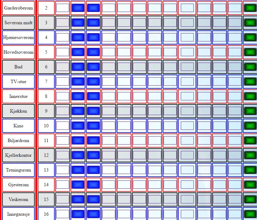

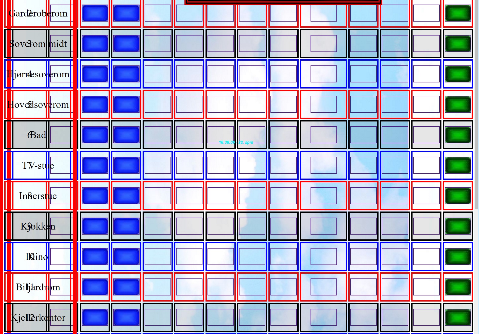

Mastiff Skrevet 22. april 2016 Skrevet 22. april 2016 Jeg har slitt i noen uker (til og fra, ikke hele døgnet...) med å få en dynamisk tabell for styring av lyd rundt i huset til å låse den første kolonnen der det står hvilket rom jeg styrer, men det har jeg ikke klart med noen metoder (på grunn av måten det dynamiske blir hentet). Så jeg bestemte meg for å gjøre noe annet: Jeg har delt opp tabellene i to separate tabeller, og satt "position: fixed" i CSS på den første. Dermed følger den med mot høyre hvis jeg scroller på siden. Det ser greit ut så lenge det ikke trengs å scrolle (problemet oppstår mest på mobiler og nettbrett, med litt lavere oppløsning - jeg kan ikke zoome nok ut, for da blir skrivten altfor liten). Og da er jeg iallfall halvveis. Problemet er at når jeg scroller og flytter siden, flyter jo kolonnen med navnene og den med resten av opplegget sammen, som i det andre bildet. Jeg har prøvd meg fram med overflow hidden, men jeg tror jeg er litt på jordet. Hva bruker jeg egentlig for å få det sånn at scrolling bare gjør at tabellen til høyre blir slukt av tabellen med én kolonne til høyre?
Mastiff Skrevet 22. april 2016 Forfatter Skrevet 22. april 2016 (endret) Å, det glemte jeg. I tillegg skulle jeg gjerne låst den høyre tabellen vertikalt, så når jeg scroller på siden, scroller både høyre og venstre tabell sammen! Ellers blir det jo bare knot. Edit: Er dette kanskje noe som må ordnes med div inni div? Det har jeg aldri brukt, men jeg begynner å lure på om det kan være det som trengs. Endret 22. april 2016 av Mastiff

Mastiff Skrevet 23. april 2016 Forfatter Skrevet 23. april 2016 (endret) Takk! Jøss, så tøft! Aldri brukt noe sånt før, men det var skikkelig stilig! Det eneste det ikke klarer å vise, er knappene (som jo ligger lagret lokalt på automatiseringsserveren min). Alt annet er der virkelig. Der kan du se akkurat hva jeg mener med at den høyre tabellen sklir under den venstre tabellen på én kolonne, men ikke blir skjult. https://jsfiddle.net/#&togetherjs=OQQiHsLAgg Endret 23. april 2016 av Mastiff

Mastiff Skrevet 24. april 2016 Forfatter Skrevet 24. april 2016 Den har bare byttet navn, av en eller annen grunn: https://jsfiddle.net/a9npops8/ Jeg forstår. Ikke så lett, altså. Og set timeout er LUA-kode som går til Girder, dette er ikke en HTML-fil, men en LHTML-fil (som kan parses av Girders webserver). Jeg har fått til en primitiv variant selv, ved å kjøre ulik Z-index på de to tabellene og så ha en ugjennomsiktig hvitfarge på den første, med titlene. Dermed forsvinner den andre, iallfall der den er under tittelkolonnen. Det er mulig at det er noe sånt jeg må nøye meg med. Neste problem er sånn som det er nå, flytter den seg vertikalt. Du kan se hva jeg mener her: https://jsfiddle.net/0of5xkyj/ CSS-en blir ekstremt "dirty", for jeg blir nødt til å legge inn en egen plassering osv. for hver eneste oppløsning som kan brukes her. På en vanlig pc er brukes ikke scrollingen. På et nettbrett på 1280x800 i portrettmodus (som jeg har i stua som hovedkontroller for huset) er det plass til alt i høyden, men det scrolles sideveis. Da funker det greit. Det blir verre på mobiler, for da blir skriften for liten hvis det zoomes ut sånn at jeg ser hele høyden. Derfor skulle det der vært mulig å låse øverste rad (radiokanalnavnene) også, så det var mulig både å scrolle sideveis og i høyden, mens jeg beholdt sonekolonnen og radiokanalraden på samme plass. Det er ikke helt lett, er jeg redd...
