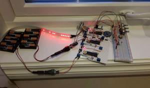

Mikki1211 Skrevet 28. mars 2016 Forfatter Skrevet 28. mars 2016 (endret) Tusen takk for svar. så med andre ord vi er på størrelsen med bilbatterier her, så er nok uaktuelt å drive denne kretsen ved hjelp av batterier da. ved bruk av duracell high energy AA ca 2500maH (2,5aH) 2,5aH * 40AA batterier = 100AH så i størrelses ca orden 40 batterier for ei ukes drift. men kan fortsatt ikke skjønne at en sånn liten krets skal trekke så mye strøm, se bilder: ikke mye, men så mye at batteri blir upraktisk. bare arduinon bruker 50mA, (æ veit æ kan bruke sleep mode å redusere cpu speed etc....) 50mA = 0,05A 0,05A * 7,5 = 0,375W 0,05A * 24T * 365D = 438AH hvem hadde trodd elektronikk brukte så mye eller batteri hadde så liten kapasitet? ble litt overrasked her, ikke at det er mye strøm men for mye sånn at batteri blir upraktisk. obs! er 2 forskjellige kretser på bildet! bilde er illustrasjon av kretsen, har desverre ikke bilde av da disse målingene ble gjort. det er den øverste jeg prater om, som led stripa samt pot meterne hører til. Endret 28. mars 2016 av Mikki1211
Sokkalf™ Skrevet 28. mars 2016 Skrevet 28. mars 2016 Hvor får du 7,5V fra? Ser da ut som du bruker 6xAA-batterier (9V)?
Mikki1211 Skrevet 28. mars 2016 Forfatter Skrevet 28. mars 2016 Hvor får du 7,5V fra? Ser da ut som du bruker 6xAA-batterier (9V)? beklager, glømte å spesifisere at bilde er for å illustrere kretsen, mens regnestykket var fra idag når jeg testa. glømte desverre å ta bilde.
Sokkalf™ Skrevet 28. mars 2016 Skrevet 28. mars 2016 (endret) Har du et koblingsskjema? Det går ikke an å få så mye ut av et bilde.. Edit: Hvis det er 7805-regulatorer du har der, går ihvertfall MYE av strømforbruket ditt bort der. Endret 28. mars 2016 av Sokkalf™
ventle Skrevet 28. mars 2016 Skrevet 28. mars 2016 Lysdioder bruker relativt mye strøm, og når du har så mange av en såpass lyssterk type som i de LED-stripene du har på bildet spiser det fort på seg. For ting som skal leve lenge på batteri unngår man helst lysdioder, og om man må ha noen er de helst av en lyssvak og strømgjerrig type. 50 mA på en mikrokontroller er forøvrig ganske mye. Moderne mikrokontrollere er nede i et par mA selv uten bruk av sleepmodes, så om batteritid er viktig bør du se på en annen type enn den du bruker nå.

Professor Balthazar Skrevet 28. mars 2016 Skrevet 28. mars 2016 Jeg ser en feil i utregningen til Big_IT. "Batteri for en uke (7,2V): 0,5A * 24 timer * 30 dager = 360Ah". Han mener selvfølgelig 0,5A * 24 timer * 7 dager = 84Ah. Så ser jeg også en feil i din utregning "ved bruk av duracell high energy AA ca 2500maH (2,5aH), 2,5aH * 40AA batterier = 100AH". Selv on du kobler 40 slike batterie i parallell så har du fortsat bare 1,2 - 1,5Volt. For å få 7,5Volt må du gange opp dette med 6, altså totalt 240 batteri, noe som er helt meningsløst. Men tilbake til den kretsen din. 1) Trenger du å bruke tre prosessorer og kan powermodulen til prosessoren(e) utformes på en mer effektiv måte? 2)Trenger LED-stripen(e) dine å lyse konstant, eller er det OK om dem blinker med 100Hz (usynlig blinking) for å få ned effektforbruket?
Andrull Skrevet 28. mars 2016 Skrevet 28. mars 2016 (endret) Bare husk at blinking også vil (med høy nok frekvens) se ut som dimming. Så man må også øke strømmen gjennom dem for å nå likt nivå. Mulig det gir noe bedre effektivitet ved lik tilsynelatende lysintensitet? Eller om det kun var tenkt at de kan nå lavere strømnivå ved dimming av det samme oppsettet? Endret 30. mars 2016 av Andrull
