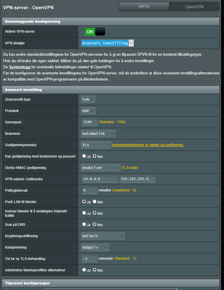

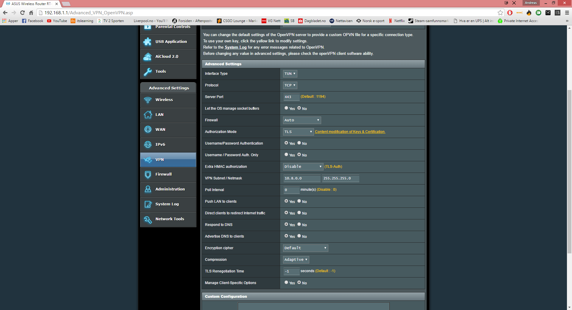

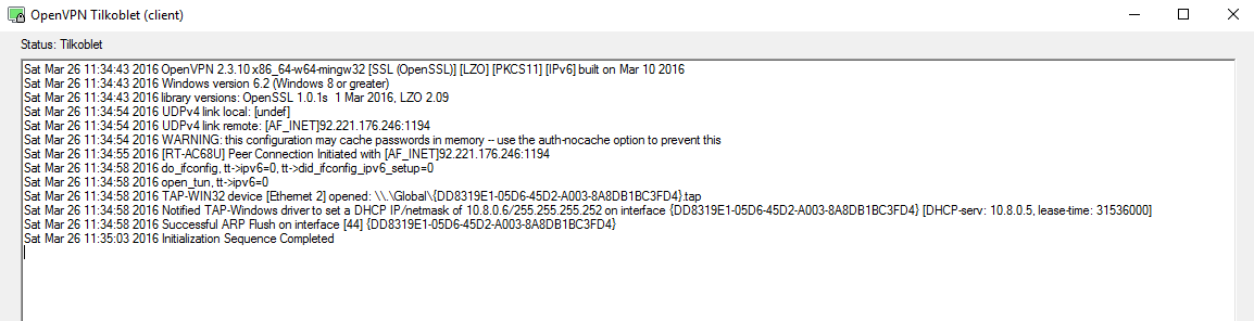

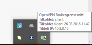

oddberg999 Skrevet 26. mars 2016 Forfatter Skrevet 26. mars 2016 Takk for mange gode tips så langt. Jeg har lagt ved en del skjermbilder: Her er OpenVPN server oppsettet på Asus RT-AC68U ruteren : Her er logg fra OpenVPN klienten når jeg logger på: OpenVPN Klienten påstår at jeg er tilkoblet OpenVPN serveren: Jeg ser at jeg har samme IP både før og etter at klienten er tilkoblet VPN... Når jeg tilkobler VPN så får jeg opp ett lite vindu i ett sekund som sier : Tildelt IP 10.8.0.6 Gir dette noen pekepinner på hva som er feil i oppsettet mitt ? Jeg er ganske grønn på dette området selv, så alle tips mottas med takk :-)

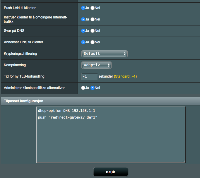

Bjonness406 Skrevet 26. mars 2016 Skrevet 26. mars 2016 Først, installer Merlin firmware. Fikser noen problemer og er mye mer smooth. Så kan du teste å sette "svar på DNS" til ja, og "Instruer klienter til å omdrigere internett-trafikk" til ja. Slik har jeg satt opp min, og det fungerer helt fint
KVTL Skrevet 26. mars 2016 Skrevet 26. mars 2016 Prøv linken jeg postet over for å se om du har DNS- lekkasje. Selv om du er tilkoblet kan du allikevel ha DNS- lekkasje. Slik er mitt oppsett (obs: Bruker du Google sin dns må det endres litt): P.S: Merlin sitt firmware anbefales også.

Vateri Skrevet 16. september 2018 Skrevet 16. september 2018 Hei, Jeg lurer på om noen av dere smartinger kan hjelpe meg. Har to Asus rutere, ac66(Spania) og Ac3200(hjemme).Ønsker å sette opp openvpn med Tap bridge. Hovedgrunnen er at tap gir muligheten for å få tilgang på alle kanaler på t-WE appen da tv dekoder er kablet med ruter. Men jeg ønsker også norsk ip for Bl.a stream produkter. Oppsettet er slik: Hjemme server ruter - Lan ip 192.168.1.1 DHCP ip pool 192.168.1.2-149. Spania Client ruter - Lan ip 192.168.1.150 DHCP ip pool 192.168.151-254 Se bilde for oppsett på server ruter. Dette funket fint helt til nylig oppdatering på begge rutere. Jeg får til å få tilgang på alle tv kanaler, men har to problemer. 1)når tilkoblet Spania ruter får jeg spansk ip. Nettbrett tildeles ip fra ip pool til Spania Client ruter.Før oppdatering satt jeg inn statisk ip på nettbrett til en ip pool i server ruter og satt server ruter som standard gateway på wifi tilkoblingen på nettbrettet,da fikk æ norsk ip og alt funket. Men etter oppdateringen funker det ikke å sette statisk ip lenger,får ikke Internett da. 2) Når jeg er hjemme og kobler på hjemme ruter blir jeg tildelt ip fra Spania Client ruter og spansk ip. Statisk tildeling av ip til hjemmeruter funker ikke. Så hva er feil?

nilsch Skrevet 17. september 2018 Skrevet 17. september 2018 Jeg brukt dette oppsettet i flere år. Har ikke endret LAN ip eller IP pool på noen av routerne. Firmware er oppdatert etter hvert som det er kommet nytt. Det eneste jeg har endret er VPN-portnummeret for å slippe hackerangrep. Oppsett:
