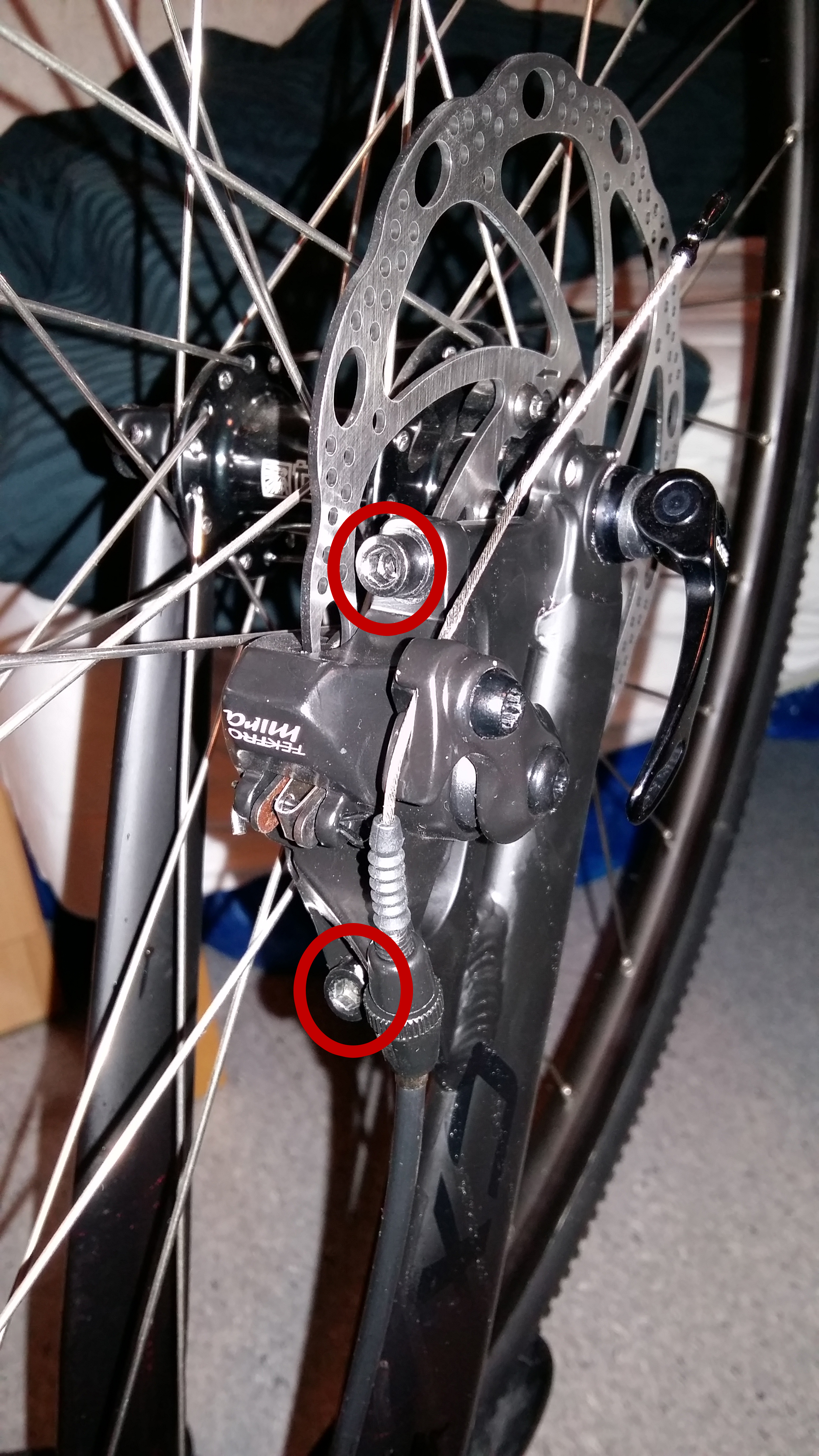

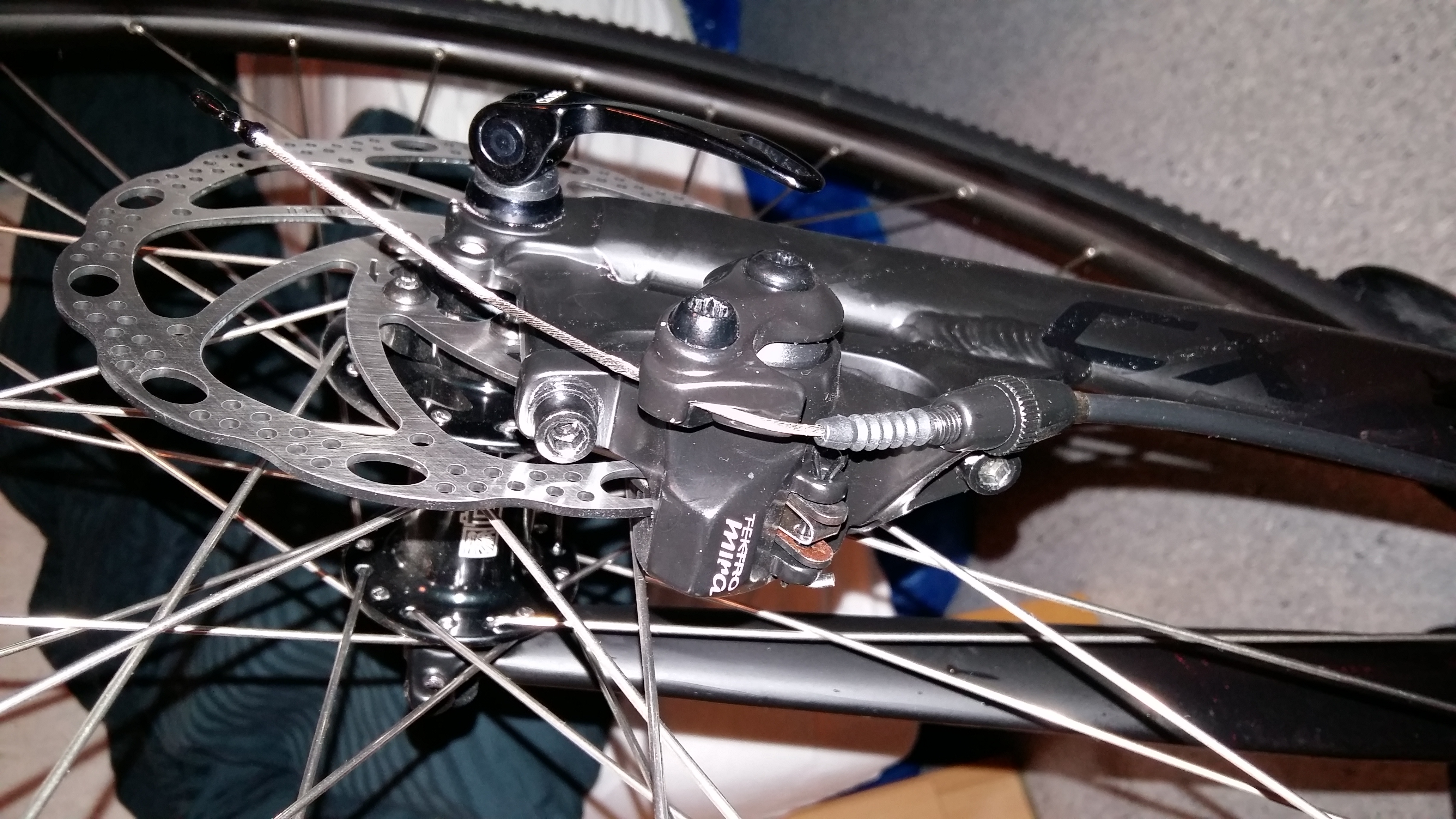

Hei,
har hatt av og på hjulene på sykkelen min, noe som medførte at skivebremsene tar i når hjulene går rundt.
Hvordan justerer man sånne?
Har prøvd å løsne på to "skruer" med sånn ikea-verktøy. Også holde inn bremsen og skru de fast, men dette hjalp ikke.
Sentrering, som du har gjort, skal normalt holde. Dersom det ikke gjør det, kan det være fordi:
- det er kast i bremseskiva. Tar skiva borti konstant, eller er det bare på enkelte punkter i løpet av en rotasjon?
- det ene stempelet er tregere enn det andre og går ikke langt nok tilbake. Prøv å se "ned" i kaliperen mens du klemmer inn og slipper bremsehendelen. Om nødvendig, ta av kaliperen, fjern bremseklossene og smør med litt silikonspray (pass på at dette ikke kommer på bremsebelegg/skive)
- skivebremsfestet på ramma kan være skjevt. Dette skjer ikke så ofte. Prøv å se om bremsebelegget tar skjevt på skiva.
Du kan i første omgang prøve å bare finjustere sentreringen du allerede har gjort, ved å løsne skruene bare akkurat nok til at du klarer å flytte kaliperen litt i den retningen det er kontakt mellom skive og belegg, og så stramme igjen.
Fant ut at det var en skru på andre siden av bremseskiven. Skrudde litt på den ogå nå funker det :-)
