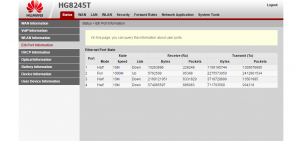

ttj1999 Skrevet 22. mars 2016 Del Skrevet 22. mars 2016 Hei!Holder på å sette opp et hjemmenettverk nå, og har nettopp lagt opp en ethernetkabel gjennom flere rom, og innom flere nettverksbokser. Når jeg nå har koblet kabelen inn i hovedruteren, så står det for det første at jeg det ikke er koblet noen kabel til pc'en i enden(kabelen er koblet til) og når jeg sjekker på ruteren, står det at "moden" på ethernet-porten på ruteren er "half" og 10M og down(bilde). Klarer ikke komme på hva problemet er selv, så hadde vært fint hvis noen har noen forslag. Har selvfølgelig sjekket alle koblinger og termineringer i boksene, så er sikker på at kabelen er hel og riktig koblet helt frem til pc'en. (Port 1, og 4 er det ingenting tilkoblet, og port 2 brukes til tv-signaler.) Lenke til kommentar https://www.diskusjon.no/topic/1715945-ethernet-porter-p%C3%A5-ruter-halv-hastighet/

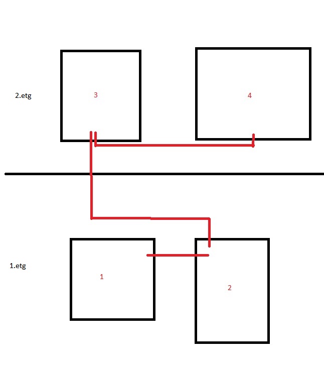

Chris93 Skrevet 22. mars 2016 Del Skrevet 22. mars 2016 Å sjekke termineringer er ikke nok for å bekrefte at en kabel er OK. Du kan teste med kabeltester for å se om det er kontakt. Slike fås billig på Clas Ohlson. Du bør også teste med en annen kabel. Det finnes selvsagt kabeltestere som kan teste hastighet, støy, hvor bruddet er osv osv, men de koster også deretter. Kan du fortelle mer om denne ene kabelen du har strukket? Et skjema av oppsettet i boligen hadde vørt flott. Forklaringen slik som den er sier meg ikke så mye mer enn at noe er galt med kablingen. Dessuten "en" kabel? Lenke til kommentar https://www.diskusjon.no/topic/1715945-ethernet-porter-p%C3%A5-ruter-halv-hastighet/#findComment-23151587

ttj1999 Skrevet 22. mars 2016 Forfatter Del Skrevet 22. mars 2016 Å sjekke termineringer er ikke nok for å bekrefte at en kabel er OK. Du kan teste med kabeltester for å se om det er kontakt. Slike fås billig på Clas Ohlson. Du bør også teste med en annen kabel. Det finnes selvsagt kabeltestere som kan teste hastighet, støy, hvor bruddet er osv osv, men de koster også deretter. Kan du fortelle mer om denne ene kabelen du har strukket? Et skjema av oppsettet i boligen hadde vørt flott. Forklaringen slik som den er sier meg ikke så mye mer enn at noe er galt med kablingen. Dessuten "en" kabel? Har fått låne en kabeltester, og kan bekrefte at kabel er ok helt til slutten. Legger ved en enkel tegning av hvordan det er koblet. I hvert rom, er kabelen skjøtet i en nettverks boks, der den er koblet etter standarden. I rom 1 er hovedruteren, og i rom 4, slutter kabelen. Mellom disse stendene er kabelen i orden. Lenke til kommentar https://www.diskusjon.no/topic/1715945-ethernet-porter-p%C3%A5-ruter-halv-hastighet/#findComment-23151932
ChrisCo Skrevet 22. mars 2016 Del Skrevet 22. mars 2016 Du kan ikke seriekoble en nettverkskabel! En nettverkskabel er Point-to-Point! 2 Lenke til kommentar https://www.diskusjon.no/topic/1715945-ethernet-porter-p%C3%A5-ruter-halv-hastighet/#findComment-23151940
sedsberg Skrevet 22. mars 2016 Del Skrevet 22. mars 2016 (endret) Vanlige billige kabeltestere gir forresten ikke beskjed ved feilkobling av trådpar. Endret 22. mars 2016 av sedsberg Lenke til kommentar https://www.diskusjon.no/topic/1715945-ethernet-porter-p%C3%A5-ruter-halv-hastighet/#findComment-23151942
ttj1999 Skrevet 22. mars 2016 Forfatter Del Skrevet 22. mars 2016 Du kan ikke seriekoble en nettverkskabel! En nettverkskabel er Point-to-Point! Nettverks boksene mellom, er kun brukt til å skjøte kabelen. Disse skal det ikke tilkobles noen kabel i. Så regner med det skal fungere da? Lenke til kommentar https://www.diskusjon.no/topic/1715945-ethernet-porter-p%C3%A5-ruter-halv-hastighet/#findComment-23151956
ChrisCo Skrevet 22. mars 2016 Del Skrevet 22. mars 2016 (endret) Nei! du kan ikke skjøte kabelen heller! Det er er to ender på kabelen, og de skal termineres. Ikke noe annet! Endret 22. mars 2016 av ChrisCo Lenke til kommentar https://www.diskusjon.no/topic/1715945-ethernet-porter-p%C3%A5-ruter-halv-hastighet/#findComment-23151963
Valotunk Skrevet 22. mars 2016 Del Skrevet 22. mars 2016 Du kan ikke seriekoble en nettverkskabel! En nettverkskabel er Point-to-Point! Nettverks boksene mellom, er kun brukt til å skjøte kabelen. Disse skal det ikke tilkobles noen kabel i. Så regner med det skal fungere da? Hvorfor har du skjøtet kabelen i stedet for å trekke den helt frem? For hver skjøt degraderer (ødelegger) du egenskapene til kabelen. Lenke til kommentar https://www.diskusjon.no/topic/1715945-ethernet-porter-p%C3%A5-ruter-halv-hastighet/#findComment-23151972
ttj1999 Skrevet 22. mars 2016 Forfatter Del Skrevet 22. mars 2016 Nei! du kan ikke skjøte kabelen heller! Det er er to ender på kabelen, og de skal termineres. Ikke noe annet! Når to kabler er terminert i en nettverks boks, og ingen ting skal tilkobles i den, går det vel fint? Så lenge de er koblet over hverandre, slik at det er to ledere i samme "spor" Lenke til kommentar https://www.diskusjon.no/topic/1715945-ethernet-porter-p%C3%A5-ruter-halv-hastighet/#findComment-23151985
ttj1999 Skrevet 22. mars 2016 Forfatter Del Skrevet 22. mars 2016 Du kan ikke seriekoble en nettverkskabel! En nettverkskabel er Point-to-Point! Nettverks boksene mellom, er kun brukt til å skjøte kabelen. Disse skal det ikke tilkobles noen kabel i. Så regner med det skal fungere da? Hvorfor har du skjøtet kabelen i stedet for å trekke den helt frem? For hver skjøt degraderer (ødelegger) du egenskapene til kabelen. Var så mye svinger, så ble så tungvindt å trekke kabelen såpass langt Lenke til kommentar https://www.diskusjon.no/topic/1715945-ethernet-porter-p%C3%A5-ruter-halv-hastighet/#findComment-23151987
ChrisCo Skrevet 22. mars 2016 Del Skrevet 22. mars 2016 (endret) Nei! Det er akkurat det du ikke kan! Det er bare 2 punkter på en nettverkskabel.. Når de er terminert, så er de terminert. Basta! Du har fucka opp skikkelig! Du må legge en kabel til hvert punkt! Når to kabler er terminert i en nettverks boks, og ingen ting skal tilkobles i den, går det vel fint? Så lenge de er koblet over hverandre, slik at det er to ledere i samme "spor" Hva får deg til å tro det egentlig?? Endret 22. mars 2016 av ChrisCo Lenke til kommentar https://www.diskusjon.no/topic/1715945-ethernet-porter-p%C3%A5-ruter-halv-hastighet/#findComment-23151989
sedsberg Skrevet 22. mars 2016 Del Skrevet 22. mars 2016 Nei det går ikke fint. Dette er ikke lydsignaler men høyfrekvente signaler som er veldig følsomme for impedansmistilpasninger (eller hva jeg skal kalle det). Selv rekkefølgen på lederne er ekstremt viktig. Lenke til kommentar https://www.diskusjon.no/topic/1715945-ethernet-porter-p%C3%A5-ruter-halv-hastighet/#findComment-23151991
nomore Skrevet 22. mars 2016 Del Skrevet 22. mars 2016 Hvor langt er kabelstrekket totalt egentlig? Lenke til kommentar https://www.diskusjon.no/topic/1715945-ethernet-porter-p%C3%A5-ruter-halv-hastighet/#findComment-23151995
ttj1999 Skrevet 22. mars 2016 Forfatter Del Skrevet 22. mars 2016 Hvor langt er kabelstrekket totalt egentlig? rundt 25 meter Lenke til kommentar https://www.diskusjon.no/topic/1715945-ethernet-porter-p%C3%A5-ruter-halv-hastighet/#findComment-23152002
sedsberg Skrevet 22. mars 2016 Del Skrevet 22. mars 2016 Da er det ikke rart det ikke fungerer. Bytt ut men én kabel. Uten skjøter. Lenke til kommentar https://www.diskusjon.no/topic/1715945-ethernet-porter-p%C3%A5-ruter-halv-hastighet/#findComment-23152005
ttj1999 Skrevet 22. mars 2016 Forfatter Del Skrevet 22. mars 2016 Men hva er det som gjør at hastigheten på ruter-utgangen blir degradert? Lenke til kommentar https://www.diskusjon.no/topic/1715945-ethernet-porter-p%C3%A5-ruter-halv-hastighet/#findComment-23152018
ChrisCo Skrevet 22. mars 2016 Del Skrevet 22. mars 2016 (endret) Du har ødelagt kabelen din! Den må være i et stykke! Endret 22. mars 2016 av ChrisCo 1 Lenke til kommentar https://www.diskusjon.no/topic/1715945-ethernet-porter-p%C3%A5-ruter-halv-hastighet/#findComment-23152019
sedsberg Skrevet 22. mars 2016 Del Skrevet 22. mars 2016 (endret) Men hva er det som gjør at hastigheten på ruter-utgangen blir degradert? Pga. skjøtene vil signalene bli reflektert frem og tilbake i kabelen og lage så mye støy at de ikke lengre blir gjenkjent. Routeren prøver dermed å koble til på lavere hastighet helt til den oppnår link. 10M halv duplex er det laveste som er mulig. Endret 22. mars 2016 av sedsberg 1 Lenke til kommentar https://www.diskusjon.no/topic/1715945-ethernet-porter-p%C3%A5-ruter-halv-hastighet/#findComment-23152042
