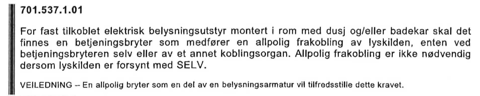

Det står forøvrig i utdraget jeg viste til i #10. SELV, "safety extra low voltage" er unntatt krav om topolig brudd i bryter.
NEK 400:2010- 701.537.1.01
"For fast tilkoblet elektrisk belysningsutstyr montert i rom med dusj og/eller badekar skal det finnes en betjeningsbryter som medfører allpolig frakobling av lyskilden, enten ved betjeningsbryteren selv eller av et annet koblingsorgan. Allpolig frakobling er ikke nødvendig deesom lyskilden er forsynt med SELV."
