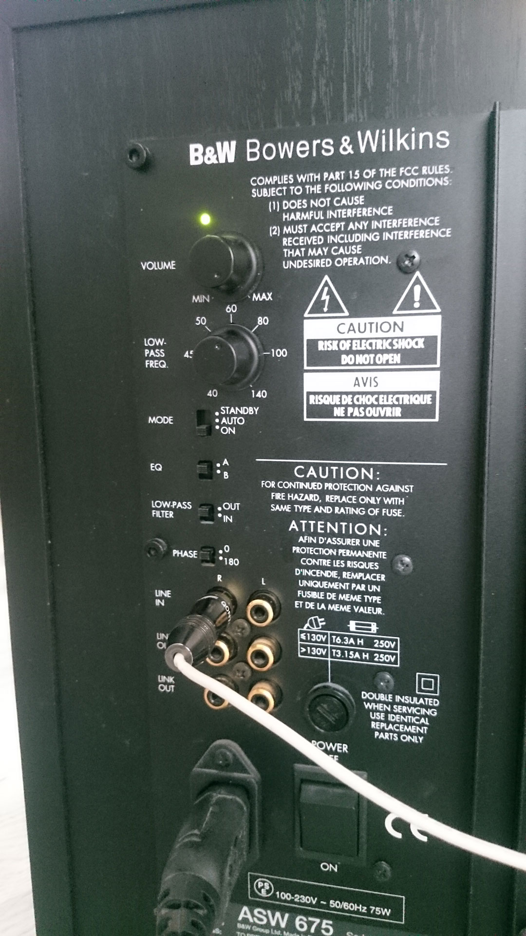

For referanse er her bilde av baksiden av SUB'en:

Det har jeg ikke. Kan teste det ut når jeg kommer hjem igjen. Vurderer å teste med en annen kabel også for å utelukke at det er den jeg fikk med som tuller litt.

Meningen var at du brukte den på SUB slik at du fikk koblet sammen og fikk brukt begge linjeinngangene på SUB ;) .

Prøv en jack/phono-kabel fra en telefon, mp3-spiller eller lignende og se om du får lyd i subben på analoge innganger. Da kan du i det minste få utelukket problemer med subben.
Nå har jeg prøvd med kabel koblet til "audio 1" men fremdeles samme problem.
Det er er en glasssikring i subwooferen. Hvis den har gått så skal vel ikke på-lyset lyse på baksiden av den?
Om sikringen er gått så burde det ikke være liv i subwooferen nei. Har du prøvd å mate subwooferen med et signal fra noe annet en forsterkeren? Prøv for eksempel AUX kabel fra telefon til sub på lavt volum.
Prøvd men tyst som i graven. Prøvde med kabel med jack i den ene enden og RCA i den andre som gikk inn i R og L på line in på subwooferen.
Endret av ilpostino
Tar unna det dummer spørsmålet først bare for å få bekreftet at du har koblet riktig, da altfor mange er uheldig å tar feil.
Når du sier SUBW utgangen, så regner jeg med at du mener Pre-out utgangen, da forsterkeren har 2 SUBW porter, inn og ut.
Når du skal teste at du har lyd, så aldri bruk ett lydspor, bruk alltid tone test funksjonen som er i alle forsterkere. Det er eneste måte å bekrefte at alt er koblet riktig, og satt til å funke. Brumbler den da så er det en innstilling i forsterkeren som er problemet.
Men når du nevner at du har testet direkte fra en annen dings og på Line in, så virker det som at forsterkeren rett og slett er gåen. Er den utenfor garantitid, så koble fra alle kabler og skru ut forsterker delen på den. Da kan du se om noen komponener er svidd av, eventuelt lukte om det er noe svidd. Dette kan fort skje uten at sikringen går. Den svidde lukten ligger der også ekstremt lenge, så har det skjedd så vil du lukte det.
Hvis den er noen år gammel, så kan det være så enkelt at ett loddepunkt eller noe slik har røket. Det ser man på at det er sprekker i lodde punktene. Da kan du skaffe en billig loddebolt (får rundt 100,- hos biltema, eller billigere) og bare smelte tinnet igjen, så vil det funke fint. På billig utstyr så kan det skje. Spesielt hvor pluggene man bruker kobles til, og disse har blitt behandlet litt voldsomt. Har fikset slike før selv.
Det er vel ikke ulogisk det kan være noe med forsterkeren i subwooferen når hverken testlyden fra Audyssey-oppsettet gir lyd eller det kommer noe lyd når jeg kobler noe til direkte til inngangen på subwooferen. Jeg kan bare se et SUBW-på baksiden av receiveren. Er det et til har jeg sett meg blind på alle utgangene.
Jeg har bare koblet til R og L på Line in på subwooferen. I følge bruksanvisningen skal ting kobles til R men har prøvd L for testens skyld. Jeg har ikke koblet noe til Line Out og Link out på baksiden av subwooeren for det er vel til noe annet?
