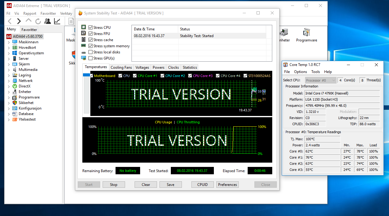

jollis Skrevet 8. februar 2016 Skrevet 8. februar 2016 (endret) Har overklokket CPU til 4800 MHz. i spill ligger prosessoren på 1,281 V. Når jeg stresstester i Aida 64 ligger Volten på 1,321. Kjører da som dere sikkert skjønner Offset Vcore (100) Det som er merkelig, er at Core temp ikke leser av hvor mange Watt prosessoren bruker. Har prøvd flere versjoner av Core temp, med samme resultat. Er det noen programmer der jeg kan få lest av hvor mange Watt CPU bruker og hva mener dere om Volt settingen på CPU. Kjørte før i manuell mood 1,285 Volt i Bios Men er mer komfortabel med å kjøre offset da CPU idler på 0,865 Volt. Cpu er vannkjølt med EK CPU blokk og 360 radiator, så kjølingen er ok. Den blir litt flytende denne tråden. Så for å forenkle det litt hva menes om V core settingen og er det noen gode forslag til ett program som kan lese av Watt forbruket til CPU`en ? Endret 8. februar 2016 av jollis

Nizzen Skrevet 8. februar 2016 Skrevet 8. februar 2016 Men for å komme tilbake til saken. Er det noen som kan forklare hvorfor jeg ikke får lest av Watt`en med Coore temp? Har Googlet dette men det kommer ikke opp. Noen gode forslag? Bruk et "wattmeter" fra clasolson eller.no. Da kan du se hvor mye maskinen drar ut av stikkontakten. Da kan du sammenlikne med stock cpu og overklokket. Da finner du lett hvor mye mere watt maskinen drar overklokket VS stock.

Tangent Skrevet 8. februar 2016 Skrevet 8. februar 2016 Hvis du har et Asus HK, er vel muligheten meget stor for at du kan legge in AI-suite og få gulpa opp det meste om det meste..... Samt SIW fra www.gtopala.com
Dudz0r Skrevet 8. februar 2016 Skrevet 8. februar 2016 Cpuid fungerte dårlig sist jeg prøvde i win10, test heller hwmonitor du
