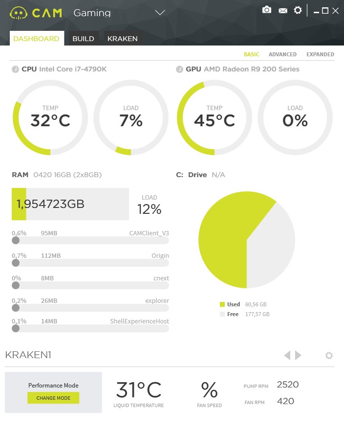

JetzBullet Skrevet 2. februar 2016 Skrevet 2. februar 2016 Du har jo plass til 2 stk 140mm i topp, hvorfor ikke plassere radiator med begge viftene der? Du bør ta en titt på NZXT CAM software.. Fint program som forteller rpm på pumpe samt vifter. CAM vil også gi beskjed om pumpen/vifter ikke fungerer.
vava4243 Skrevet 2. februar 2016 Forfatter Skrevet 2. februar 2016 Du har jo plass til 2 stk 140mm i topp, hvorfor ikke plassere radiator med begge viftene der? Du bør ta en titt på NZXT CAM software.. Fint program som forteller rpm på pumpe samt vifter. CAM vil også gi beskjed om pumpen/vifter ikke fungerer. CAM.jpg Er fullt klar over at det er plass, men det er motherboard som blokkerer. Se øverst til høyre på bildet: http://www.conrad.com/medias/global/ce/8000_8999/8700/8740/8745/874547_BB_00_FB.EPS_1000.jpg
