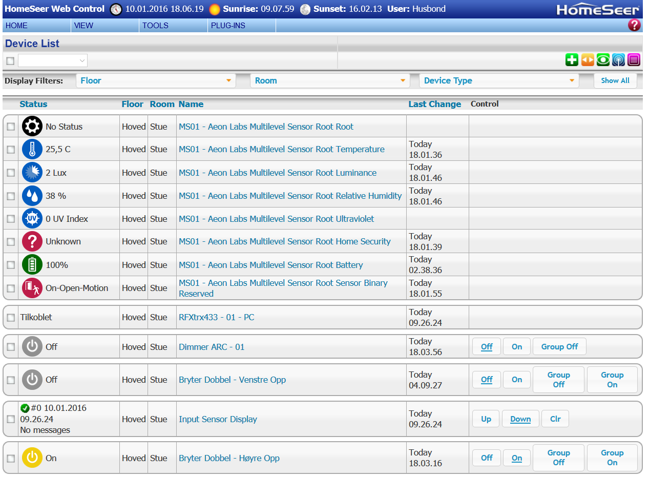

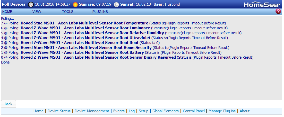

Har fått prøvd litt, men ser at min Z-Wave Multisensor ikke fungerer i dag, den gjorde det i natt... Hvis dere ser på skjermbilde her, så ser dere at den var aktiv i natt på klokkeslettet. Men la merke til allered da at temperatur for eksempel ikke oppdaterte seg noe i løpet av et par timer. Men bevegelse sensor fungerte. Men i dag, fungerer ikke den heller. Har brutt strømmen på Multisensoren og koblet den til igjen. Har også restartet både PC og HS3, uten at det har forandret noe. Kjører en Poll, og får ikke kontakt med sensoren.

Optimize? Nei...
Det er bare 4m.
Z-Wave nettverk, bare den enheten og UZB1 i PCen.
Men det fungerer igjen nå!! Måtte dra ut UZB1 sticken fra PCen og sette den inn igjen. Håper den vil være stabil litt lenger denne gangen.
