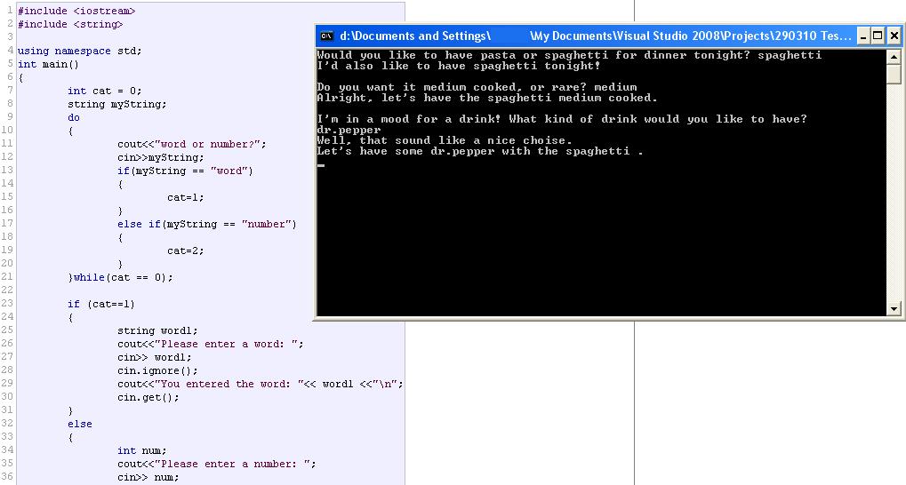

Requi Skrevet 29. mars 2010 Skrevet 29. mars 2010 (endret) // 290310 Test.cpp : Defines the entry point for the console application. // #include "stdafx.h" #include <iostream> #include <string> using namespace std; int main() { cout << "Would you like to have meat or bird for dinner tonight? "; string food; cin >> food; cin.ignore(); cout << "I'd also like to have " << food << " tonight!" << endl << endl; cout << "Do you want it medium cooked, or rare? "; string cooked; cin >> cooked; cin.ignore(); cout << "Alright, let's have the " << food << " " << cooked << " cooked." << endl << endl; cout << "I'm in a mood for a drink! What kind of drink would you like to have? "; string drink; cin >> drink; cin.ignore(); cout << "Well, that sounds like a nice choise." << endl; cout << "Let's have some " << drink << " with the " << food << "." << endl; cin.get(); cin.get(); return 0; } En tilsynelatende enkel og grei kode, am I right? Men har et lite problem (se vedlagt bilde). Det ene vinduet vil retten og sletten ikke bli krysset ut. Det går heller ikke ann å krysse det ut ved å bruke Ctrl-Alt-Del. Ingenting skjer. "Restart" eller "Shut Down" av PC'en fungerer heller ikke Eneste måten jeg kan få skrudd av PC'n er en hard restart (hold in teh button). Om jeg åpner programmet flere ganger kommer det opp flere Console vinduer, men de kan jeg krysse ut av. Det er bare denne ene som "sitter fast" !!! Herlighet, så irriterende. Er til å bli gal av. Hva er det som feiler koden, eller for den saks skyld, PC'en/programmet? Dette er ikke til å bli klok av. Bakgrunnen på bildet (koden) brukte jeg som hjelp til å få til en cin >> name; bare. Jeg bruker forresten Visual C++ 2008 Express Edition. Endret 29. mars 2010 av Requi
Giddion Skrevet 29. mars 2010 Skrevet 29. mars 2010 (endret) Finner ikke noe galt i koden her og programmet fungerer utmerket. Fungerer det å stoppe programmet fra vs (ved å trykke på stop knappen)? Endret 29. mars 2010 av Giddion
Requi Skrevet 29. mars 2010 Skrevet 29. mars 2010 Finner ikke noe galt i koden her og programmet fungerer utmerket. Fungerer det å stoppe programmet fra vs (ved å trykke på stop knappen)? Etter jeg hard-reset'et pc'en så har ikke dette skjedd. Men om dette skjer igjen (av en eller annen rar grunn) så skal jeg prøve dette, samt rapportere her! Er i startfasen av å lære meg C++, og ser fram til å lære meg flere ting enn "Hello World" og slikt jeg laget nå nettopp
