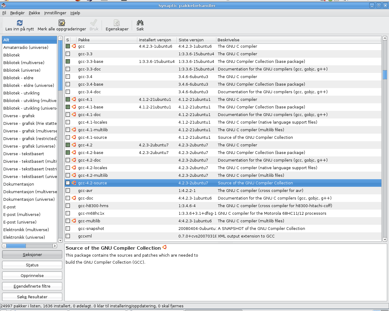

endrebjo Skrevet 14. juni 2008 Skrevet 14. juni 2008 (endret) Hvorfor får jeg "undefined reference to `sinf'" når jeg skal kompilere dette? #include <math.h> int main (void) { float a; a = sinf(1.00); return(0); } Edit: gcc version 4.2.3 (Ubuntu 4.2.3-2ubuntu7) Endret 14. juni 2008 av endrebjo
x871kx6167ss7 Skrevet 14. juni 2008 Skrevet 14. juni 2008 (endret) Prøv å endre fra math.h til cmath. Prøvde koden din med gcc(4.3.0) /g++, og hadde ingen problemer med å kompilere den. Endret 14. juni 2008 av Blackslash
endrebjo Skrevet 14. juni 2008 Skrevet 14. juni 2008 Her er full output: endre@endre:~$ gcc sine.c /tmp/ccyAEqk6.o: In function `main': sine.c:(.text+0x1a): undefined reference to `sinf' collect2: ld returned 1 exit status endre@endre:~$ Trenger jeg flere pakker enn dette for å kunne kompilere den?:
endrebjo Skrevet 14. juni 2008 Skrevet 14. juni 2008 (endret) SciTE. Edit: Alt som har med stdio.h fungerer ypperlig. Så det kan vel ikke være editoren? Endret 14. juni 2008 av endrebjo
x871kx6167ss7 Skrevet 15. juni 2008 Skrevet 15. juni 2008 [dewszaq@blackslash ~]$ cat test.c #include <math.h> int main(void) { float a; a = sinf(1.00); return(0); } [dewszaq@blackslash ~]$ gcc test.c [dewszaq@blackslash ~]$
