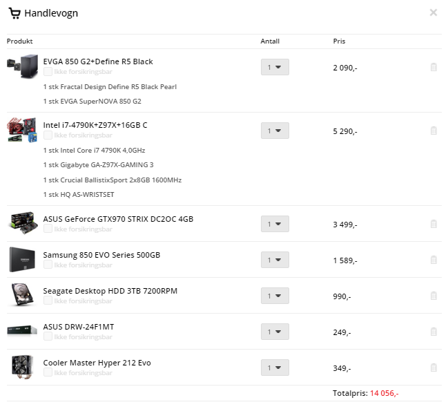

Hei alle sammen. Endelig har jeg blitt gammel nok til å få kjøpe egen pc. Dama mi sier at nå som jeg er 27 får jeg lov. Har satt sammen et oppsett som jeg håper er ok. Men siden jeg er noon trenger jeg hjelp. Pcen skal brukes primært til cs:go og div spill. Budsjett på rundt 14.000. Må være litt kar amma.

Når budsjettet er litt trangt som i ditt tilfelle, der du knapt får råd til de komponentene som gir mest "Bang for the bucks". Så anbefaler jeg å spare litt nå, ved å ikke kjøpe alt på likt. DVD drev er det ikke mange som har bruk for i dag, med mindre du faktisk skal se på DVD filmer, eller har mange gamle spill på DVD. Og med en 500GB SSD, så kan du fint vente litt med 3TB HDD'en. Da har du "spart" ~1300Kr allerede. På kabinetter er jeg ikke så oppdatert, men ser veldig ofte Fractal Define R5 blir anbefalt, og det ligger på en tusenlapp. Ellers har du Fractal Design Define S til ~800Kr som anbefales her. Da har du ~2000Kr ekstra å omfordele. Spørsmålet er om du vil gå for noe sånt som "Capital Offense" med sitt veldig kraftige skjermkort GTX980ti, men gå litt ned på CPU. Vel, ikke ned i forhold til 4790 uten "K" på slutten som du har plukket ut hos Komplett. i5 CPU'en i "Capital Offense" kan overklokkes til sikkert omtrent samme ytelse i spill som yter bra med mange tråder. Og enda bedre til spill som bare vil ha høy frekvens på minst en kjerne.
Et annet alternativ er å bruke pengene på en "plattform" som vil vare deg lenger. Om du i stedet går for en 5820K CPU, så har du en maskin som neppe trenger bytte annet enn skjermkortet de neste 5 årene. 5820K har 6 kjerner pluss Hyper Threading, så operativsystemet ser den som en 12 kjerners CPU. De virtuelle kjernene øker effektiviteten i spill og programmer som kan utnytte det, med opptil 15-20% i forhold til tilsvarende CPU'er uten HT. 5820K har også 4 minnekanaler mot bare 2 hos 4790. Det vil si at om du bruker like rask RAM på begge, så får du dobbelt så bred minnebåndbredde med 5820K. 5820K har også flere PCIe linjer, som gir litt bedre støtte for multi GPU oppsett. Alt i alt en klar anbefaling fra meg er å gå for X99 hovedkort med 5820K CPU.
Ellers er det lurt å tenke på hva slags skjerm du ser for deg å bruke. Det er jo litt dumt å bruke ~6500Kr på skjermkort, og spille på en skjerm som ville gitt like bra ytelse med et skjermkort til ~2000Kr. Har du en litt eldre 60Hz skjerm, er det nesten akkurat det du får. Eneste fordelen med et raskere skjermkort da, er at med høy fps (som du ikke ser) så får du ned input-lag. Men det er på bekostning av "tearing" i bildet.
I dag får man kjøpt skjermer med adaptive sync i lavere prisklasse med opp til 144Hz oppdateringsfrekvens for ~3300Kr til Nvidia skjermkort. Eller ~2500Kr til AMD skjermkort. Dette kan være lurt å ha i bakhodet ved valg av skjermkort. På disse "billig" skjermene skiller det ikke mye for øyeblikket. (G-Sync skjermen har pleid å være 1500Kr dyrere enn FreeSync skjermen) Ellers pleier G-Sync skjermer ligge ~2000Kr over tilsvarende FreeSync skjermer i pris.

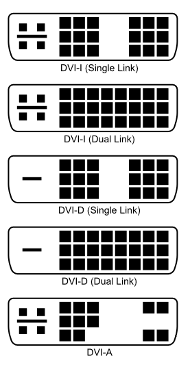

Hallo! Da har jeg fått pcen og er fantastisk fornøyd. Mitt siste spørsmål er hvilke kabler jeg bør bruke for å få full fps på asus 144hz min. Har vanlig dvi men bør vel kjøpe ny kabel?
Fulgte det ikke med en DVI-kabel?
De fleste skjermene jeg har kjøpt fulgte det ikke med DVI-kabel, men ettersom du trenger en dual-link kabel for å utnytte 144Hz innbiller jeg meg at det pleier å følge med slike skjermer, ihvertfall BenQ.
Har du DVI dual-link trenger du ikke noe annet.
Det var en DVI-D (single link) Må jeg da ha ny kabel?
Jeg troooor det er kun Displayport og DVI dual link som støtter noe mer enn 60 Hz. Single link gjør det ihvertfall ikke.
Du vil fremdeles kunne bruke skjermen med en single link afaik, men du vil da ikke dra nytte av den høye bildefrekvensen.
