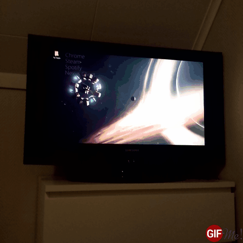

Shamalamadingdong Skrevet 12. desember 2015 Skrevet 12. desember 2015 Jeg har lenge hatt mistanker om at det er feil i det elektriske anlegget i huset vi leier. Et stort problem (som jeg tenker vi har)er at det bare er 1 jordet støpsel i hele huset (badet) og alle andre er ujordede. Et annet problem er at når noen skrur på lyset på badet så går lyset og tven min av og på i noen sekunder. Har lagt ved en GIF som viser hva som skjer når noen skrur på baderoms lyset. Vi har også sånn gammeldags sikringskap der du må skru inn gamle keramiske sikringer, men jeg vet ikke om det har noe med saken å gjøre. Vet noen om det er mulig å få huseier til å fikse det her eller må vi betale for elektriker selv?

crii Skrevet 12. desember 2015 Skrevet 12. desember 2015 Jeg har lenge hatt mistanker om at det er feil i det elektriske anlegget i huset vi leier. Et stort problem (som jeg tenker vi har)er at det bare er 1 jordet støpsel i hele huset (badet) og alle andre er ujordede. Et annet problem er at når noen skrur på lyset på badet så går lyset og tven min av og på i noen sekunder. Har lagt ved en GIF som viser hva som skjer når noen skrur på baderoms lyset. Vi har også sånn gammeldags sikringskap der du må skru inn gamle keramiske sikringer, men jeg vet ikke om det har noe med saken å gjøre. Vet noen om det er mulig å få huseier til å fikse det her eller må vi betale for elektriker selv? 2015-12-12_16_32_38.gif Elektrikeren som installerte dette er ansvarlig for evt feil på anlegg inntil 1 år så om det er mindre enn ett år siden det ble installert kontakter du dem så fikser de det. Du må for all del IKKE begynne å tukle med dette på egenhånd eller få noen som ikke er kvalifiserte elektrikere til å gjøre det samme Om noe går galt da kan man bare glemme alt som heter forsikring
sedsberg Skrevet 12. desember 2015 Skrevet 12. desember 2015 Du skal ikke utelukke at den TV-en holder på å ryke.
Revolution Skrevet 12. desember 2015 Skrevet 12. desember 2015 (endret) Bytt lampen på badet, ser ut som at den sender ut veldig mye støy når den går av og på. Dette kan skje med lavkvalitets trafoer. Endret 12. desember 2015 av Revolution
Shamalamadingdong Skrevet 12. desember 2015 Forfatter Skrevet 12. desember 2015 Du skal ikke utelukke at den TV-en holder på å ryke.TVen har faktisk holdt seg bra i alle disse åra jeg har hatt den.Tok den nye LED tven fra stuen og den gjlr det samme.
Shamalamadingdong Skrevet 12. desember 2015 Forfatter Skrevet 12. desember 2015 Bytt lampen på badet, ser ut som at den sender ut veldig mye støy når den går av og på. Dette kan skje med lavkvalitets trafoer.Kanskje dumt svar fra meg men det er ikke en lampe men et lysrør.Ser sånn ut men våres er eldre: http://goo.gl/ZASlzG

sedsberg Skrevet 12. desember 2015 Skrevet 12. desember 2015 Du skal ikke utelukke at den TV-en holder på å ryke.TVen har faktisk holdt seg bra i alle disse åra jeg har hatt den.Tok den nye LED tven fra stuen og den gjlr det samme. Er det en form for sparepære eller noe på badet? Vi hadde en lampe med en litt spesiell sparepære/lysrør. Denne gav et kraftig *BOFF* i alt av høyttalere i huset når en skrudde av lyset. Forsvant da vi bytta til vanlig glødepærelampe, og senere til LED. Grunnen til at jeg mistenkte TV-en er at jeg har sett flere Samsunger som har hatt samme problemet/symptomet før de til slutt streika totalt. Trolig pga. dårlige kondensatorer. Ikke ukjent problem hos Samsung.
