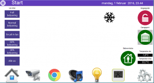

Tablet lyskontroll work in progress. Slider og knapp til høyre endres alt etter hvordan knapp man trykker på.
Hmmm, snedig. Hvordan gjør du det?
Bruker funksjonene "Elements: Hide a Element" og "Elements: Unhide a Element". Egentlig en dårlig måte å gjøre det på, men har ikke funnet en bedre enda. Skulle vært mulig å endre hvilket lys en slider og knapp er knyttet til.
Endret av GeneralVirus
en annen mulighet kan være å kjøre mange små screens ( altså en til hvert lys/ grupper av lys) man kan da skjule og vise de over hovedskjermen på et spesifisert sted etterhvert som man trykker på knappene. Det er veldig enkelt å lage kopier av hele screens så man lett kan lage mange. Ulempen et er at med mange screens blir det litt tregt i hstouch og det ser ut til å være litt mer ustabilt så hstouch kan tryne litt oftere, har dog blitt bedre etter siste oppdatering av appen.
Ah, det var det jeg håpet du hadde gjort. Hide/Unhide er tungvindt.
Gjør dette med dørlåsen jeg har, men ville vært upraktisk å gi hvert enkelt lys en egen screen. Ett annet problem med denne løsningen er at det ikke går å trykke på screen som er bak den lille screen, altså at man må gjøre ett valg for å komme tilbake. Lite brukervennlig etter mitt syn.
Jepp. Har sett at standard oppsettet til HS får det til på ett vis via device selectoren. Men har ikke funnet ut hvordan man kan få det til uten.

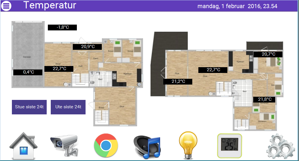

Hadde vært kult om man hadde et kart over huset, og man kan feks trykke på lyset i stua så komme det opp dimming og av og på bryter ved siden av kartet / huset :)
Det er fullt mulig å vise skjermer (som ikke fyller hele Pad'en) utenpå en annen skjerm..

Plantegninger?
Hvilket program fungerer best for plantegninger?
De på www blir kompliserte/omfattende, keep it simple.
Et krav er at de må skaleres, touch skjermen på kjøkken HD på 15" mens mobilen er 320 pixler bred.
