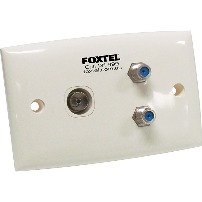

LMH1 Skrevet 22. desember 2015 Forfatter Skrevet 22. desember 2015 For jeg vet for fiberkunder ser det slik ut: Bare RJ45 er over TV\Radio uttaket. Så blir det noe ligdene for coax? Eller blir veggkoblingsboksen lik? Noe som bildet under uten radio?
