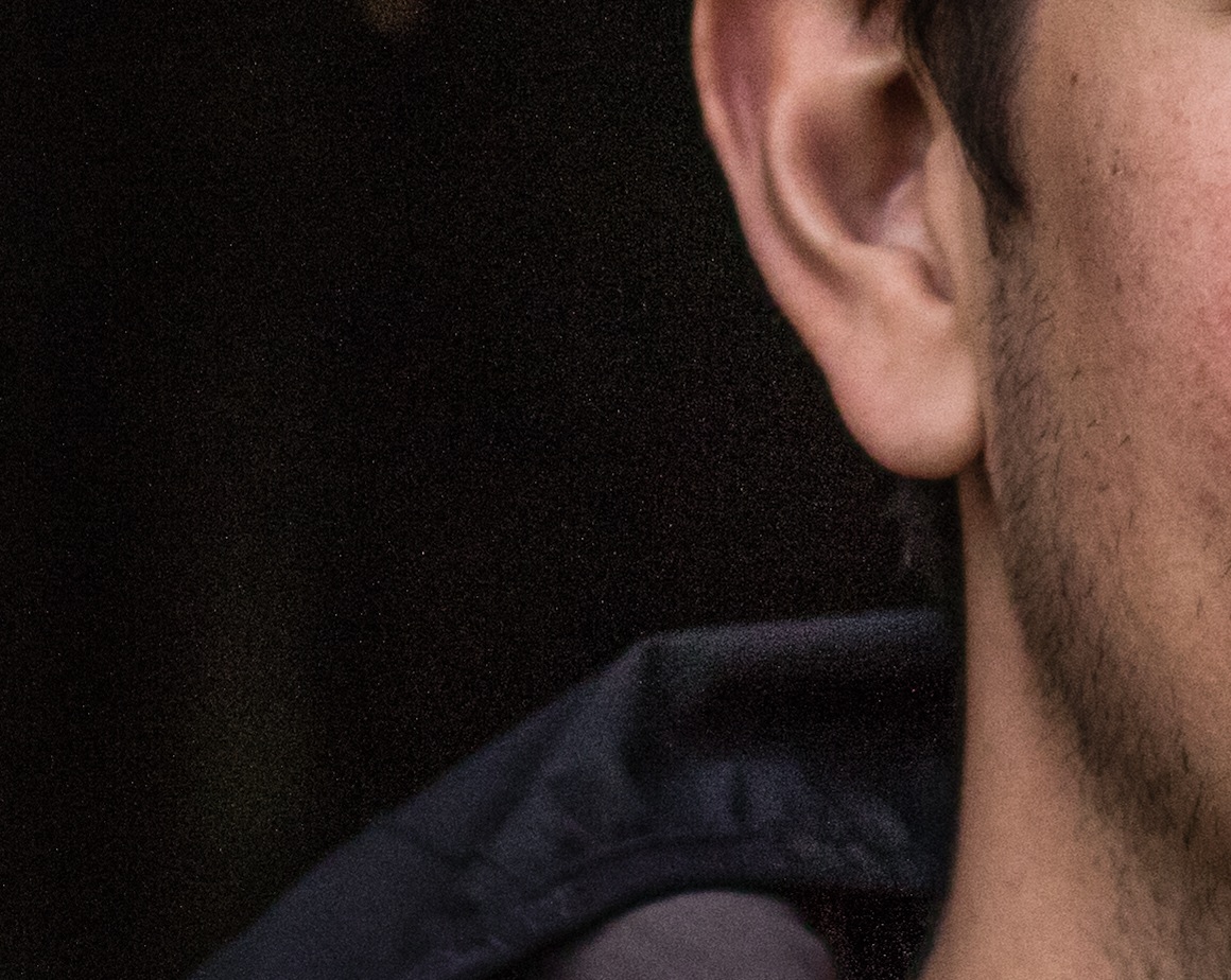

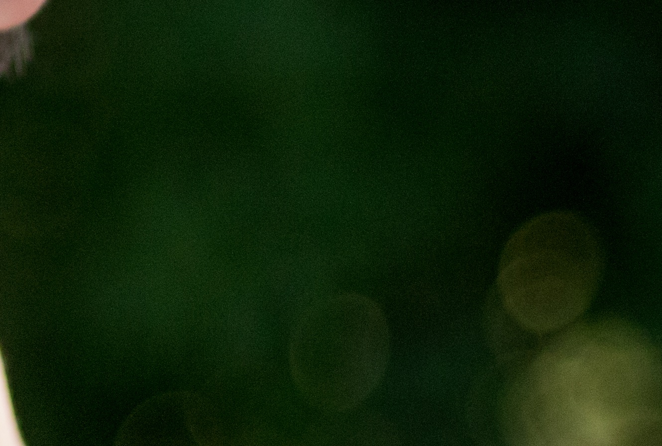

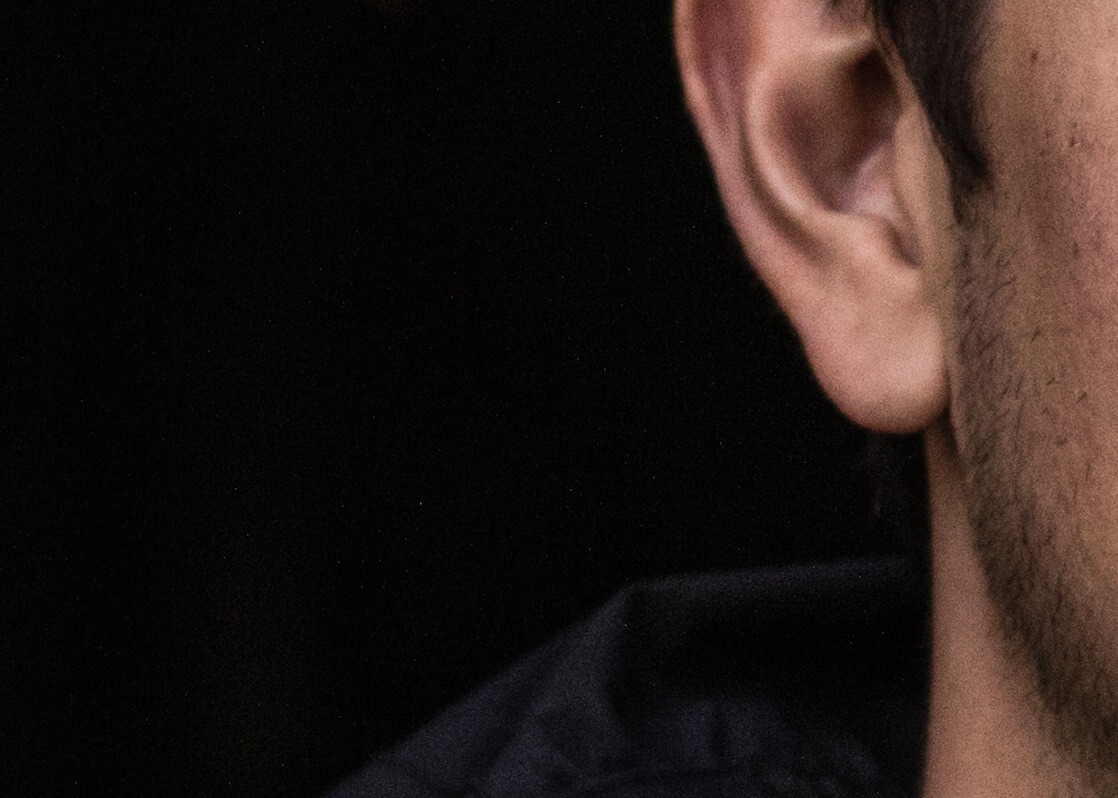

Notatblokk Skrevet 5. oktober 2015 Skrevet 5. oktober 2015 (endret) Jeg har tatt noen bilder i rawformat, men det ser ut til at det kommer hvite prikker i de mørke partiene så fort lysforholdene er litt dårlige. Hvor normalt er dette, i hvilken grad må jeg akseptere at det kommer støy på bildene? Prøvde å google, men vet ikke helt hva jeg skal søke etter, og i de lignende tilfelle jeg fant så var selvfølgelig eksempelbildene borte. De to første eksemplene her er tatt med ISO 1000 og jeg har lysnet skyggene litt på det ene, da ser man hvor mye det er. På det siste eksempelet er lysforholdene bedre og ISO 640. Der er skyggespaken dratt maks til enden uten at det provoserer frem noe prikker i det mørke. Hvis jeg kikker veldig nøye og med strenge briller kan jeg se noen prikker rundt omkring. Begge bildene er tatt med et Canon 7D mark ii og et helt nytt Canon 50mm objektiv. Edit: det er zoomet inn til 1:1 i Lightroom på eksemplene, men prikkene vises som støy når man er zoomet lengre ut også, i forhåndsvisning. Hvis det er noen innstillinger jeg har klønet til eller ting jeg bør gjøre så er jeg takknemlig for tips! Endret 5. oktober 2015 av Juliess

Trondster Skrevet 5. oktober 2015 Skrevet 5. oktober 2015 De små, hvite prikkene er ganske så normal bildestøy - det blir støy når ISOen går opp til 1000 - og spesielt når du lysner skyggene og kikker på dem i 100% crop. Bruk støyfjerning hvis du synes det er plagsomt. 3

Trondster Skrevet 5. oktober 2015 Skrevet 5. oktober 2015 (endret) Dette er nok dønn vanlig ISO-støy. Som Flageborg foreslår - post Raw-fila, og så kan vi bekrefte for deg at dette er vanlig støy. Evt - prøv å kikke på støyfjerningsfunksjonen i Lightroom. Endret 5. oktober 2015 av Trondster

Trondster Skrevet 6. oktober 2015 Skrevet 6. oktober 2015 Jeg ser jo nå som jeg ser på det i uredigert tilstand at det er jo omtrent helt svart.. Der har vi'n. Helt normal bildestøy. Hvis du vil ha mindre støy i skyggene, så skyt på lavere ISO. 1000 er faktisk ganske høyt. 1
HSP Skrevet 6. oktober 2015 Skrevet 6. oktober 2015 Jeg ser jo nå som jeg ser på det i uredigert tilstand at det er jo omtrent helt svart.. Der har vi'n. Helt normal bildestøy. Hvis du vil ha mindre støy i skyggene, så skyt på lavere ISO. 1000 er faktisk ganske høyt. Enig, og ikke se på ting i 100% visning... Henning 1
