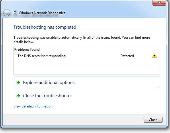

Jappesen Skrevet 30. september 2015 Skrevet 30. september 2015 Til tider plages jeg av å miste forbindelsen fordi DNS server not responding, og eneste løsning jeg har funnet er å omstarte pc'n. Finnes det en løsning på problemet? Router: Asus RT-AC68U Adapter: Asus PCE-68 Windowss 7 SP1 Home Premium 64-bit

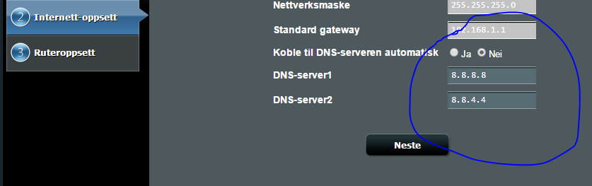

Bjonness406 Skrevet 30. september 2015 Skrevet 30. september 2015 Er det ikke bedre å bytte dns server på routeren?
ExpensiveGameFinder Skrevet 30. september 2015 Skrevet 30. september 2015 Støtter Bjonness her, prøvde selv og bytte på pcen til google sin (8.8.8.8/8.8.4.4) og det var langt fra like stor suksess som og endre i ruteren.
nebrewfoz Skrevet 1. oktober 2015 Skrevet 1. oktober 2015 (endret) Er det ikke bedre å bytte dns server på routeren? Det er "bedre" på den måten at alle enheter som kobler seg til ruteren automatisk får riktige DNS-adresser. Men er det "bedre" at PC'en først må kontakte ruterens DNS-server (proxy) som igjen kontakter Google's DNS-server, enn at PC'en kontakter Google's DNS-server direkte? edit: Det kommer an på hvordan dette er implementert i ruteren, antar jeg. De jeg har vært i befatning med har alltid satt DNS-adresse = gateway-adresse, og da må DNS queries innom ruteren. Hvis ruteren forsyner DHCP-klientene med Google's DNS-serveradresser, så blir dette selvsagt det samme som om man setter DNS-adressene manuelt på PC'en. Og da blir det helt klart "bedre". Endret 1. oktober 2015 av nebrewfoz
