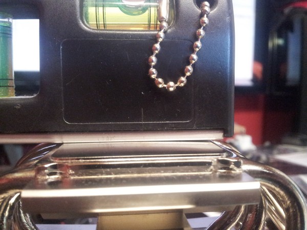

Nif Skrevet 22. september 2015 Forfatter Skrevet 22. september 2015 (endret) Tok av kjøleren for å se om det var noe indikasjon på kjølepastaen om den var konveks eller konkav uten å bli noe visere på akkurat det.. Skvetter innom biltema imorgen å finner noe jeg kan sjekke dette med, får sjekket cpuens IHS og i samme slengen. Får håpe CPL'en snart ender opp i postkassen så jeg kan bytte ut pastaen :] Endret 22. september 2015 av Nif
sedsberg Skrevet 22. september 2015 Skrevet 22. september 2015 Har du limt HS fast på CPU igjen? Jeg lot være å lime min. Den blir uansett presset på plass av låsemekanismen til sokkelen. Det var mellom HS og CPU at pastaen "smelta" hos meg. Jeg tok også å planslipte HS på oversiden før jeg satt den på.
Nif Skrevet 23. september 2015 Forfatter Skrevet 23. september 2015 Har du limt HS fast på CPU igjen? Jeg lot være å lime min. Den blir uansett presset på plass av låsemekanismen til sokkelen. Det var mellom HS og CPU at pastaen "smelta" hos meg. Jeg tok også å planslipte HS på oversiden før jeg satt den på. Nei, har ingen store planer om å gjøre det heller :-) Skal få hentet noe til å sjekke om IHS\Kjøler er konveks\konkav senere idag, håper da inderlig at det kun er pastaen som er problemet..
sedsberg Skrevet 23. september 2015 Skrevet 23. september 2015 (endret) Jeg vil uansett anbefale å ikke bruke Noctua-pasta mellom core og HS. Den er ikke "rated" for mer enn ca. 90 grader. Da ligger du helt i grenseland og faktisk litt over hvis kjøleren heller ikke får god kontakt. Arctic Silver og Thermal Grizzly er gode for hhv. 130 og 350 grader. Er en Liquid Metal-type pasta som også er anbefalt av mange. HS sliper du lett med en glassplate, litt fint pussepapir og litt "sleggefett". Endret 23. september 2015 av sedsberg
Nif Skrevet 23. september 2015 Forfatter Skrevet 23. september 2015 Jeg vil uansett anbefale å ikke bruke Noctua-pasta mellom core og HS. Den er ikke "rated" for mer enn ca. 90 grader. Da ligger du helt i grenseland og faktisk litt over hvis kjøleren heller ikke får god kontakt. Arctic Silver og Thermal Grizzly er gode for hhv. 130 og 350 grader. Er en Liquid Metal-type pasta som også er anbefalt av mange. HS sliper du lett med en glassplate, litt fint pussepapir og litt "sleggefett". Sjekket både IHS og NH-D14 nå, d14 var grei som pokker, ble litt mye grubling ettersom den har små maskinerte riller som kan virke som det er konveks, men heldigvis ikke.. IHS og var ørliten konveks, men ikke mer en jeg vil si er nokså normalt. Fikk rensket selve pcb'en skikkelig, så alt av lim er borte, gikk 10-15 Q-tips og en kork med blårens, men det ble ivertfall grønt og vakkert :-) La på en litt tynn stripe MX-4 ( siste utvei så jeg kan bruke pc'en mens jeg venter på CLP ) og temperaturene forandret seg drastisk til det bedre: Får bare håpe det var det siste av den sorgen! Regner med det er en liten bit med lim som har vært igjen, å gjordt kontakten med IHS litt ujevn.. Kan poste resultat når jeg får CLP'en på plass -- Nif
