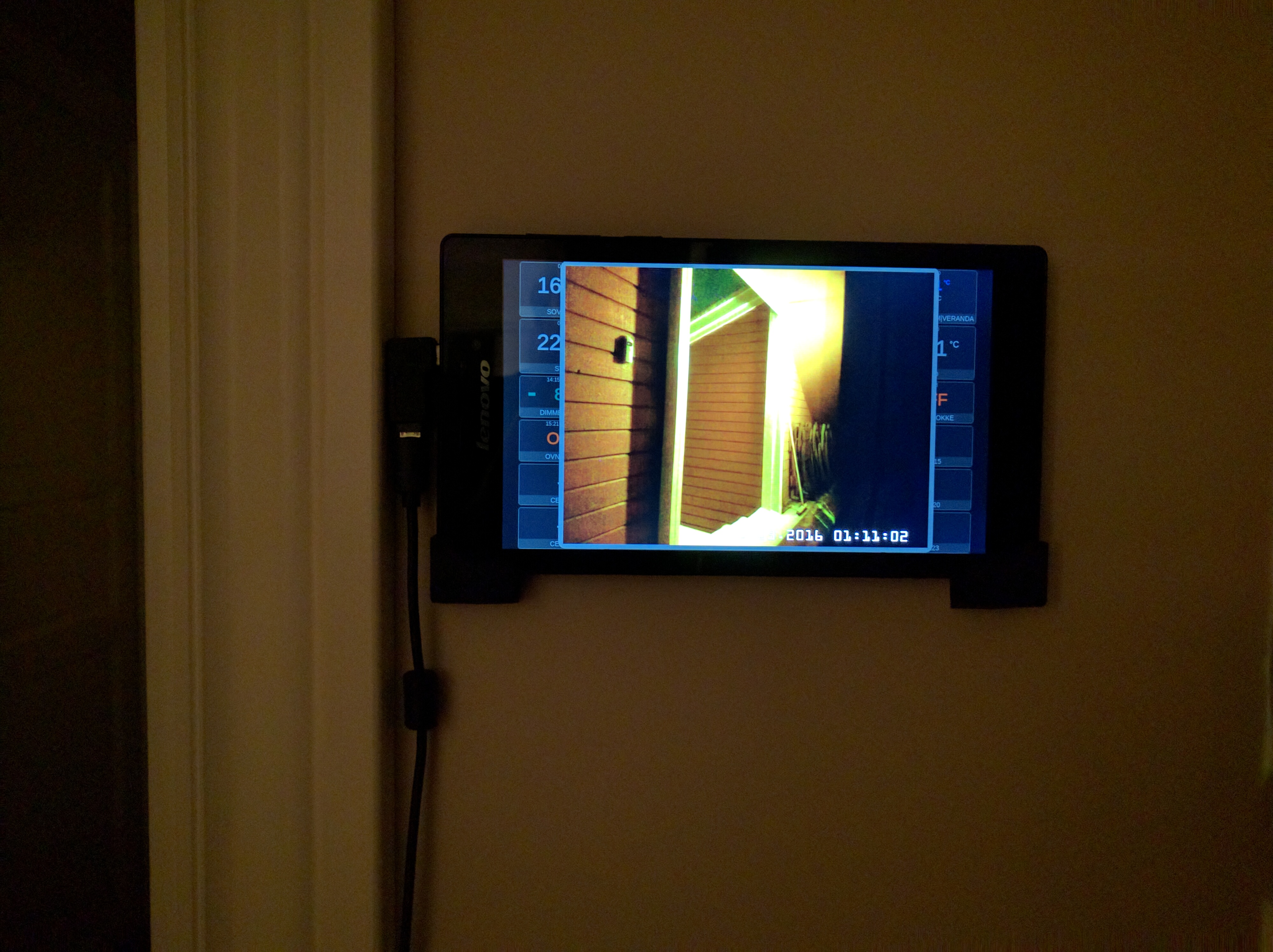

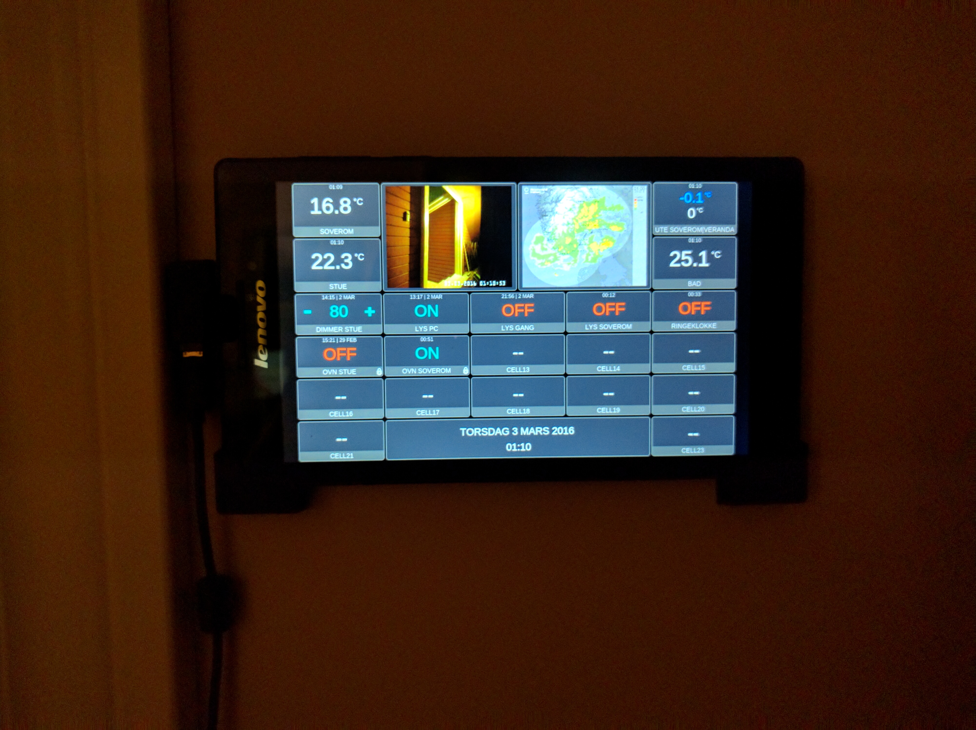

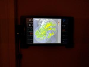

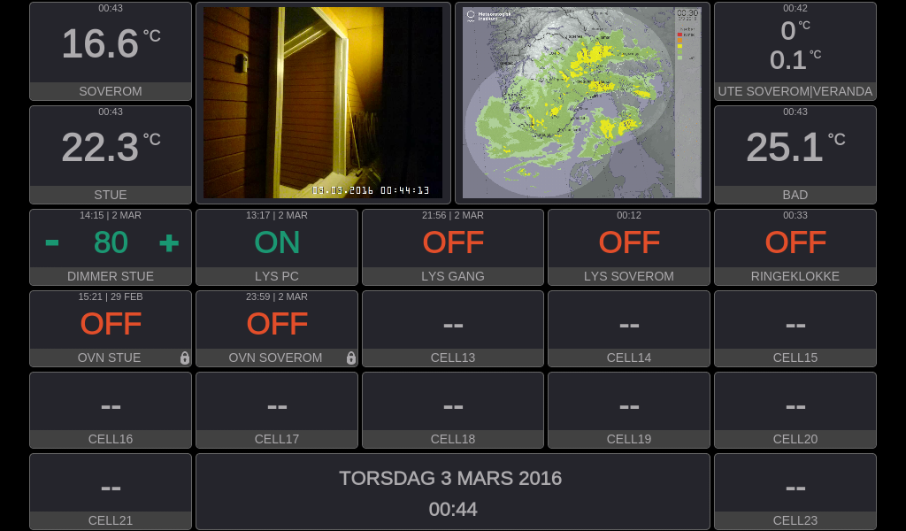

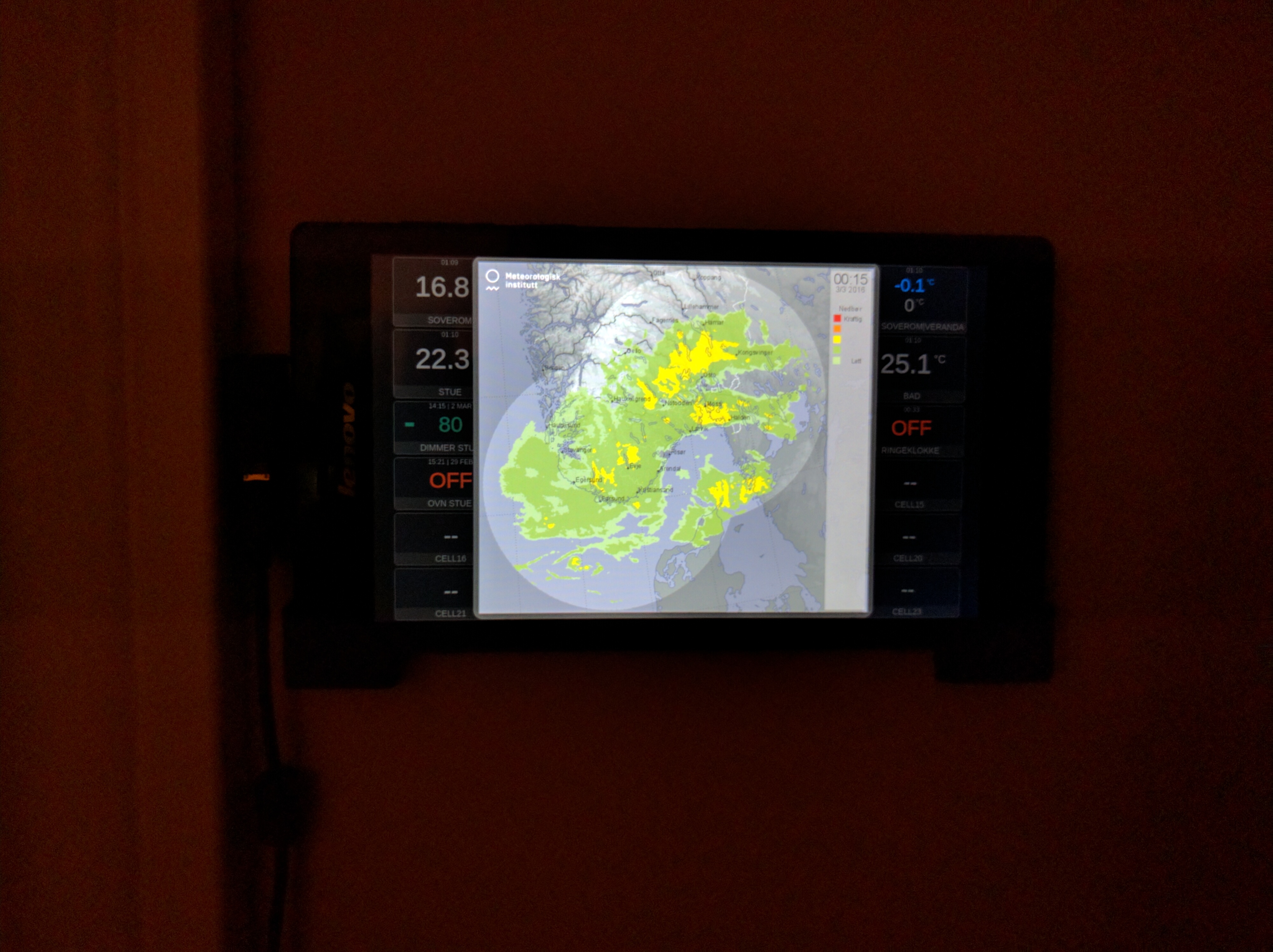

Rydin Skrevet 3. mars 2016 Skrevet 3. mars 2016 (endret) Begynner å skje noe her nå. Domoticz kjører på rasberry pi med rfxcom og uzb1. Har mange nexa-enheter fra før som jeg har brukt med teldus, og noen z-wave nå. Kamera er nå eldre android-mobiler og blue iris som kjører på en pc. En Lenovo A7-10 på veggen som fungerer ok til sitt formål og pris. (Vil ikke anbefale den som nettbrett til vanlig bruk) Bruker motion detector sammen med tasker for å aktivere skjermen på nettbrettet på veggen. Blue iris aktiverer en bryter i domoticz hvis det er bevegelse på kameraet ved døra, domoticz sender en nma notification, tasker skrur på skjermen og kameraet blir maksimert på skjermen. Moro når ting fungerer, men det er litt jobb. Men jeg liker det ☺ Det neste er å få termostat til å fungere. Siden det ikke er noen hysterese i dummy termostat i domoticz så må jeg lære meg litt lua også. Har noen av dere et termostatscript dere bruker? Edit: Noen bilder. Bruker yr radar for været. Endret 3. mars 2016 av Rydin
Gjest Slettet-kmva30 Skrevet 3. mars 2016 Skrevet 3. mars 2016 Det ser supert ut! Bruker samme frontpage selv, med værradaren til YR, men jeg sliter med å få popup både på værradar og kamerabilde. Kan du fortelle meg hvilken fil jeg skal redigere og hvor sånn ca i fila den redigeringsbiten er. Hva slags feste bruker du på nettbrettet? Mitt falt i golvet når en av tenåringsbarna mine i sinne slang døra litt vel hardt igjen.... Her er termostatscriptet jeg bruker: -- Alexandre DUBOIS - 2014-- This script keeps the room temperature between 19 °C and 21 °C when the virtual switch 'Lounge Thermostat' is on-------------------------------------- Variables to edit --------------------------------------local setpoint = 21 --Setpoint temperaturelocal hysteresis = 0.5 --Threshold to prevent the relay keeps switching in 2 directionslocal sensor = 'Soverom' --Name of the temperature sensorlocal thermostat = 'DUMMY Soverom' --Name of the virtual switch of the thermostatlocal heater = 'Varmeovn soverom' --Name heater to turn on/off---------------------------------- End of variables to edit ----------------------------------function timebetween(s,e) timenow = os.date("*t") year = timenow.year month = timenow.month day = timenow.day s = s .. ":00" -- add seconds in case only hh:mm is supplied e = e .. ":00" shour = string.sub(s, 1, 2) sminutes = string.sub(s, 4, 5) sseconds = string.sub(s, 7, 8) ehour = string.sub(e, 1, 2) eminutes = string.sub(e, 4, 5) eseconds = string.sub(e, 7, 8) t1 = os.time() t2 = os.time{year=year, month=month, day=day, hour=shour, min=sminutes, sec=sseconds} t3 = os.time{year=year, month=month, day=day, hour=ehour, min=eminutes, sec=eseconds} sdifference = os.difftime (t1, t2) edifference = os.difftime (t1, t3) isbetween = false if sdifference >= 0 and edifference <= 0 then isbetween = true end--~ print(" s:" .. s .. " e:" .. e .. " sdifference:" .. sdifference.. " edifference:" .. edifference) return isbetweenendcommandArray = {}--The sensor emits every 40 seconds. This will be approximately the frequency of execution of the script.if (devicechanged[sensor]) then print('Device changed') temperature = tonumber(devicechanged[sensor..'_Temperature']) --Temperature is raised in the lounge only if the "Thermostat" is on if (otherdevices[thermostat]=='On') then print('--- Termostat styrer oppvarming av soverom ---') if (temperature < (setpoint - hysteresis)) and timebetween("22:00:00","22:45:00") then print('Oppvarming av soverom') commandArray[heater]='On' elseif (temperature > (setpoint + hysteresis)) or (time.hour > 22) then print('Stopper oppvarming av soverom') commandArray[heater]='Off' end end endreturn commandArray
Rydin Skrevet 3. mars 2016 Skrevet 3. mars 2016 Det ser supert ut! Bruker samme frontpage selv, med værradaren til YR, men jeg sliter med å få popup både på værradar og kamerabilde. Kan du fortelle meg hvilken fil jeg skal redigere og hvor sånn ca i fila den redigeringsbiten er. Hva slags feste bruker du på nettbrettet? Mitt falt i golvet når en av tenåringsbarna mine i sinne slang døra litt vel hardt igjen.... Du må redigere frontpage.html. Popup-biten finner du nederst i fila. Slik ser det ut hos meg: <div id="popup_camera"><img src="http://127.0.0.1/mjpg/mobil/video.mjpg" onClick="lightbox_close('camera');" width="773" height="580" /></div> <div id="popup_camera2"><img src="http://api.met.no/weatherapi/radar/1.5/?radarsite=southeast_norway;type=reflectivity;content=animation;size=normal" onClick="lightbox_close('camera2');" width="657" height="580" /></div> Jeg bruker denne til å holde nettbrettet http://www.aliexpress.com/item/Professional-Wall-Portable-Mount-Stand-Holder-For-Mobile-Phone-For-iPhone-5S-6S-4-6-6/32583923310.html
