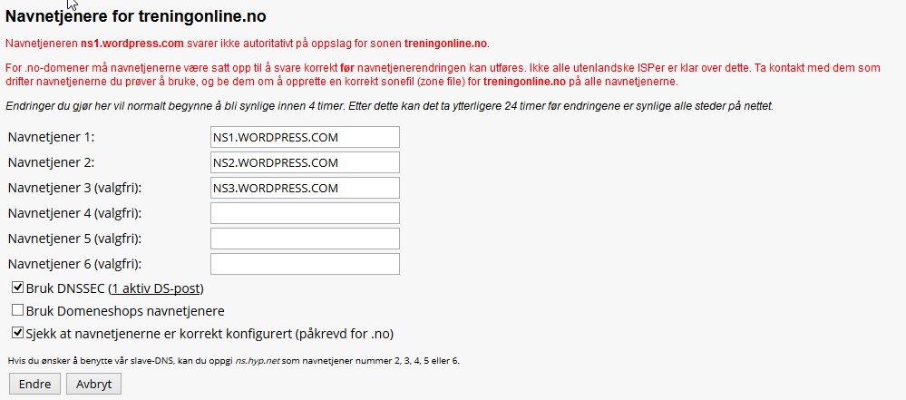

Jeg har prøvd - ender opp med denne feilmeldingen som jeg har tatt med til support:
Det er her jeg får beskjed om at jeg først må opprette en sone-fil på navnetjenerne: (svar fra domeneshop)

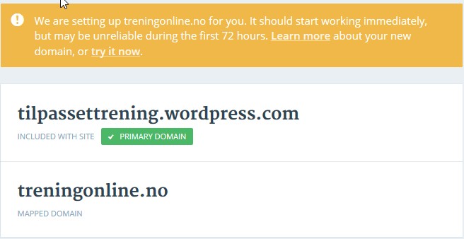

Når jeg så tar problemet videre til WP får jeg dette svaret:

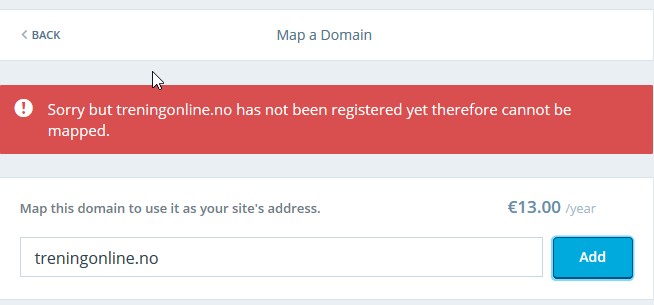

Og her er feilmeldingen jeg får når jeg forsøker å Mappe i WP:
Ikke så rart at man havner i villrede kanskje.. :rofl:
Høres litt merkelig ut at Wordpress.com ikke har sonefil mot .no domener.
Men det ser nå ut til at problemet er hos Wordpress, ikke Domeneshop.
Du får prøve å forklare for support at du skal linke et .no domene og at de må opprette sonefile på navneserver for at .no domener skal være støttet.
Hvorfor vil du ikke bruke navnetjenerne til Domeneshop?
