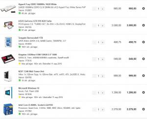

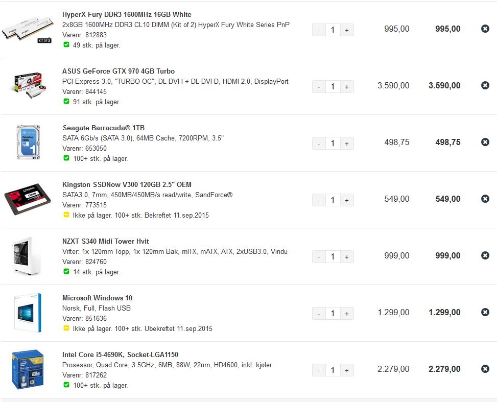

sprintball96 Skrevet 9. september 2015 Forfatter Skrevet 9. september 2015 Tja ... Hva slags formfaktor ønsker du? Skal du ha et standard ATX kort eller har du kanskje et mindre kabinett (mATX, ITX)? Har du noe prisklasse du ønsker å holde deg i? Ser du for deg at du skal overklokke mest mulig? Skal du bare ha ett skjermkort, eller ser du for deg SLI i fremtiden? Og hvis du gjør dette skal du ha luftkjølt SLI eller vannkjøling? Har du noe krav til antall SATA porter? Eller m.2 støtte? Mye å tenke på her. For å komme med et helt konkret forslag som ikke kan gå mye feil så er Asus Z97-A er solid valg på socket 1150 http://www.prisjakt.no/product.php?p=2635987 Edit: Når det kommer til USB 3.1, hvis hovedkortet ikke støtter dette og du mener du trenger det, finnes det egne kontrollere til slikt. http://www.prisjakt.no/category.php?&b=s235245103#prodlista Slik ser listen ut nå. Mangler da HK og PSU. Pris klassen er rundt 10-11k uten skjerm, tastatur og mus. Skal planen bare ha et GPU og tipper at ikke blir å kjøe noe SLI iframtiden. luftkjøling på CPU, hvis ikke om det finnes billige løsning på vannkjøling. Ønsker også helst at PSU har en lang hovedkabel som går ann å legge det fint i kabinettet. Noen som vet om kabinettet(NZXT S340 Midi Tower) har et egent rom bak HK å legge kabler rundt? også vil jeg helst ha Hvit/svart tema. Overklokking er ikke noe jeg har tenkt å gjøre noe med med det første. Er PC til søsken min jeg har planer til.
sprintball96 Skrevet 9. september 2015 Forfatter Skrevet 9. september 2015 (endret) Anbefaler å hoppe over Win10 foreløpig, det er ganske mange som har opplevd en del bugs relatert til spilling og andre ting. Du får ikke bedre ytelse med Win10 heller. Personlig så kommer jeg til å vente ca et halvår til før jeg tar steget og installerer Win10. Har windows 10 på min egen maskin og der fungerer alt uten noe problemer for min del. Men uansett, tror jeg går for Windows 10 nå siden da har man mulgiheter å oppdragere til maskinen uten å få noe problemer med aktivering av den gratis versjonen av W10. Endret 9. september 2015 av sprintball96 1
Kyrre S. Skrevet 9. september 2015 Skrevet 9. september 2015 Hvit/svart HK http://www.prisjakt.no/product.php?p=2824454 Corsair har kabelsett som er hvite, som passer til flere av dems PSU'er https://www.komplett.no/product/777835/datautstyr/casemods/strmforsyning/corsair-professional-sleeved-cable-white https://www.komplett.no/product/777841/datautstyr/casemods/strmforsyning/corsair-individually-sleeved-cable-white Når det gjelder GPU så er det jo undersiden du ser. Skal den være hvit så kan du evt. kjøpe ett skjermkort med baplate og sprøytelakkere det selv. Ang kabinett er det en del plass bak hovedkortbrettet på de fleste nye (litt dyrere) kabinett.
LMH1 Skrevet 9. september 2015 Skrevet 9. september 2015 PSU er vetfall EVGA SuperNOVA 750 G2, 750W PSU Strømkabler blir vel verre med det er nok mulig å finne noe på ebay. http://www.ebay.com/itm/24-pin-ATX-Motherboard-Heatshrinkless-Sleeved-PSU-Power-Supply-Extension-Cable-/151531917935?var=450744035336&hash=item234801926f Hvorfor ikke Samsung 850 evo eller pro serien?
Kyrre S. Skrevet 9. september 2015 Skrevet 9. september 2015 Vil du ha hvitt på PSU også så er Corsair RMi bra, men litt dyrere enn nevnte EVGA G2. https://www.komplett.no/product/846437/datautstyr/strmforsyning/enheter/corsair-rm650i-650w-psu
