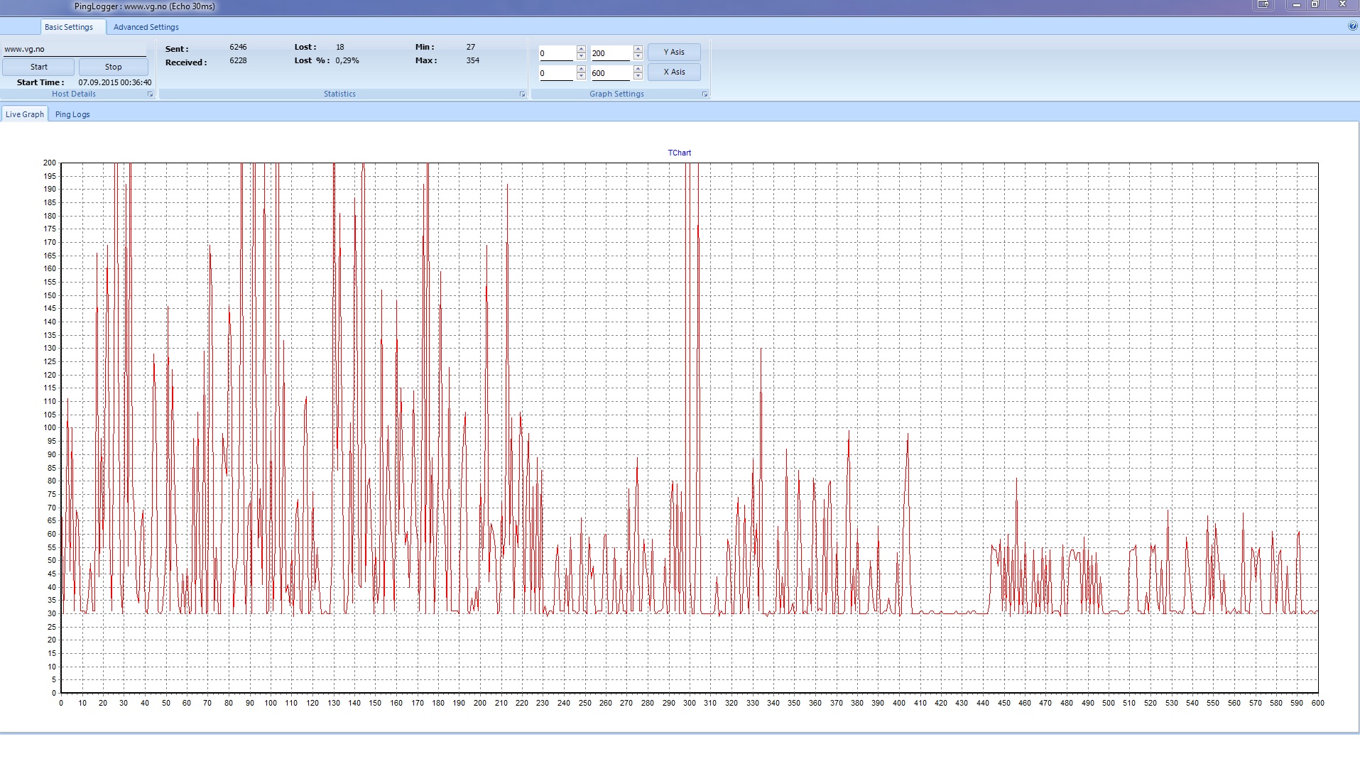

vinzenT Skrevet 7. september 2015 Forfatter Skrevet 7. september 2015 (endret) Takker for svar igjen! Jeg har aldri hørt om QoS før, men skal prøve å skru av dette i 8702'en og bruke Asus sin. Kanskje dette fikser biffen Jeg har kjørt en pingtest mot www.vg.no over en lengre periode nå. Programmet jeg har brukt er PingLogger med standard innstillinger. Legger ved resultatet som vedlegg. Denne ustabiliteten kan vell ikke være normal selv om det er snakk om kobberlinjer? Testen er kjørt med 8702'en i bridge modus, og Asus-routeren tilkoblet. Det er kabel mellom 8702'en og Asus'en, samt kabel mellom pc-en som kjørte pingtesten og Asus-routeren. Har ikke endret på noen QoS innstillinger. Endret 7. september 2015 av vinzenT
