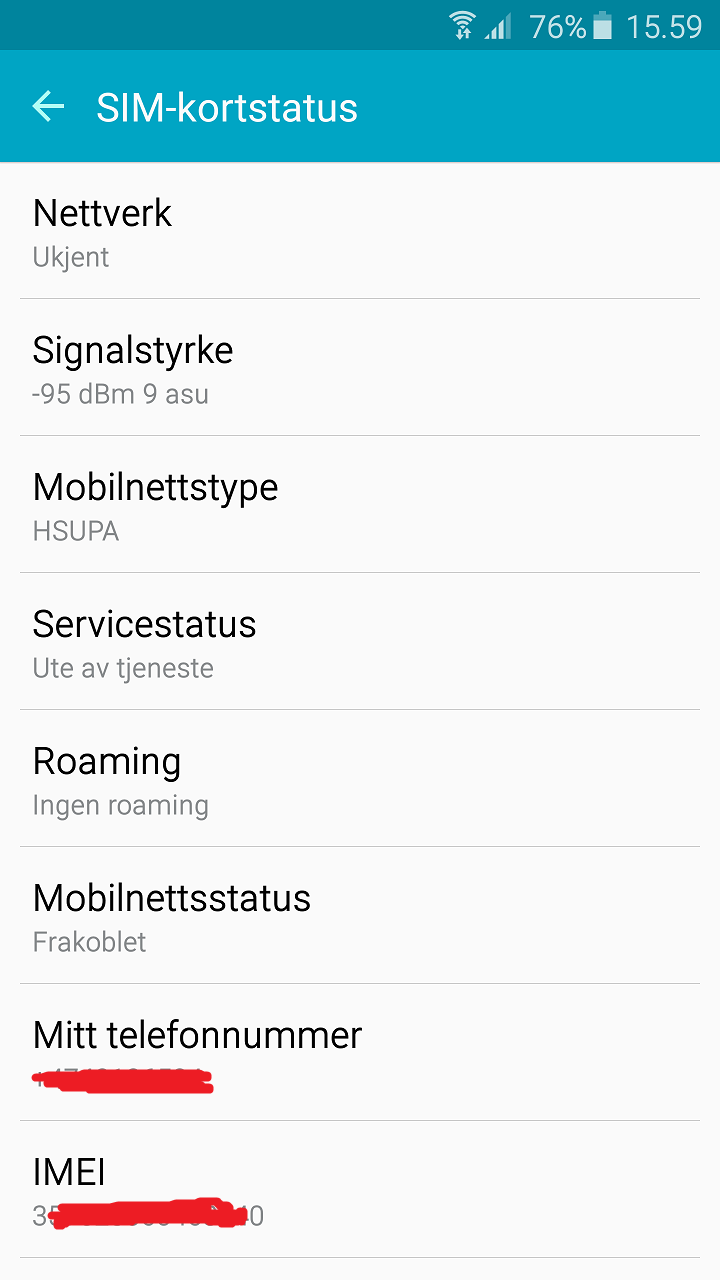

DesiTroll Skrevet 5. september 2015 Skrevet 5. september 2015 Har spurt om dette problemet på XDA også men fikk ingen svar. Tenkte å spørre dere godt folk her inne. Kan hende noen hjelper :-) Galaxy S6 Edge - kjøpt av broren min på finn.no Simkortet fra Telio fungerte bra i den i 2 måneder men siden torsdag kveld kan han verken ringe, motta anrop eller tekste fordi det står "kun nødanrop". Mobildata fungerer fint, så han kan bruke nette på mobilen uten problemer. Har til og med tilbakestilt mobilen uten at det hjalp noe. Samme simkortet fra Telio fungerer fint i andre mobiltelefoner; dvs Xperia Z2, Xperia Z3, iPhone 5 Andre simkort fra Telio, NetCom fungerte i Galaxy S6 Edge også, det er bare simkortet broren min har som ikke fungerer. IMEI nummeret er der og er fint. Telio kundeservice sier at de ikke har registrert noen feil ved simkortet. Et screenshot fra simkort-status:

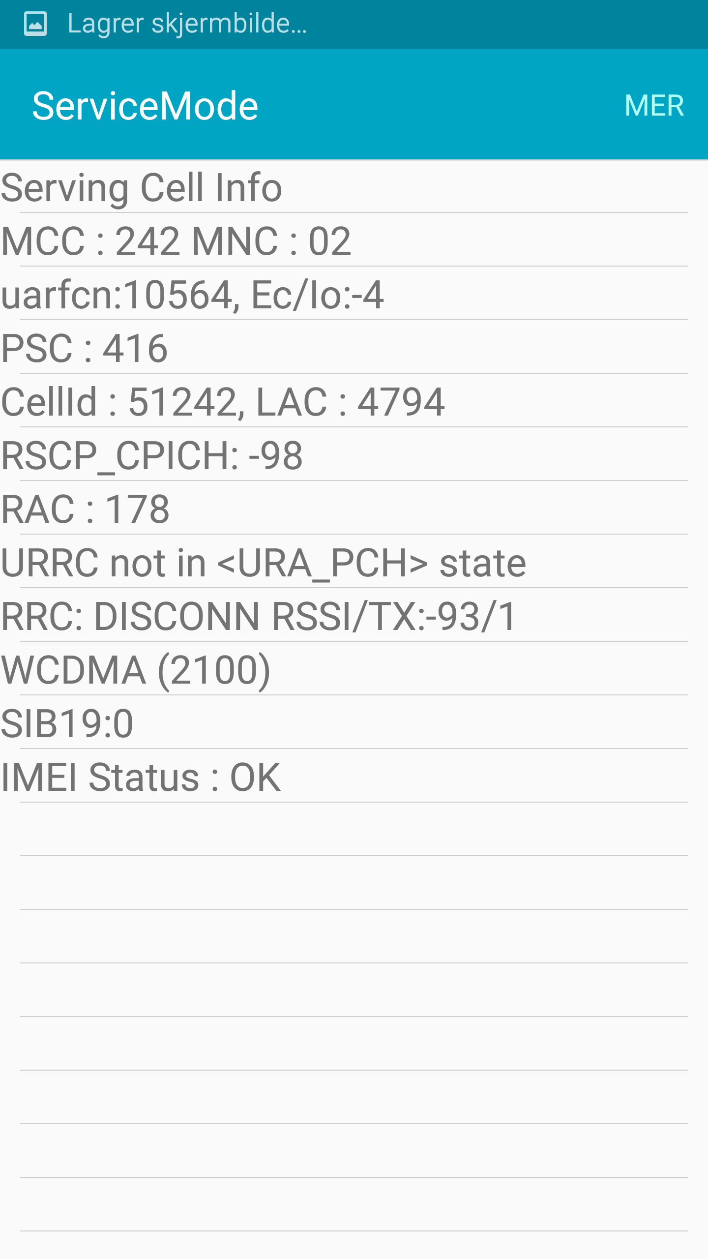

mandela Skrevet 5. september 2015 Skrevet 5. september 2015 (endret) Hvordan ser infoen i *#0011# ut? Det høres jo veldig rart ut at mobildata fungerer, men ikke tele. Nesten som om telefonen behandler SIM kortet som et rent data-sim. Endret 5. september 2015 av mandela

mandela Skrevet 5. september 2015 Skrevet 5. september 2015 (endret) Får den kun inn 4G signaler vil kun data virker Hvordan forestiller du deg at dette skal fungere? Nettet oppgraderer og nedgraderer tilkoblingen etter forholdene. Samsung sin tlf kan ikke låses til LTE only. Det er en mikroskopisk mulighet at ts kun har LTE dekning. Men som personens skjermbilde viser er personen tilkoblet WiFi (!), mens både PS og CS er offline, derfor no service. TS: må du slå inn SIM PIN når du booter telefonen? Tipper det er noe med SIM kort registreringen som feiler, f.eks. en feil på SIM kort-leser, ikke kompatibel telefonprogramvare med SIM korttypen eller liknende. Endret 5. september 2015 av mandela
esoteric Skrevet 5. september 2015 Skrevet 5. september 2015 (endret) Fikk vist ikke med meg skjermbildet. At en telefon kun kobler seg til 4G er en feil jeg har sett tidligere på Samsung, derfor jeg tipset om det, prøve slå av 4G og se hva signalene viser. Men klart, er telefonen koblet til wifi virker jo internett selv uten sim og signaler, og da er forslaget ditt langt mer sannsynlig ja. Endret 5. september 2015 av esoteric
DesiTroll Skrevet 5. september 2015 Forfatter Skrevet 5. september 2015 Det er så få koblinger på simkort at alle de aktive kontaktene er i bruk på alle mobiltelefoner, ellers ville jeg trodd dette var relatert til forskjellige måte å bruke kontaktene på kortet. Det mest nærliggende er vel å rense alle kontaktpunktene slik du har lagt fram saken, selv om det virker litt søkt. Hadde dette vært et stort problem og omhandlet mange hadde nok Telio visst om det. Ok, så nå at mobildata fungerer. Da kan det kansje være noe med mobiloppsettet mellom S6 og Telio. Hadde denne typen problem på T68, men det problemet hadde mange andre også. Det er kanskje verdt å bestille et nytt sim-kort da? :-) Får du signaler om du slår av 4G? Jeg har vanligvis 4G av og kun 3G/2G på. Og som du ser på vedlagte bildet er signalstyrken god nok :-) Hvordan ser infoen i *#0011# ut? Det høres jo veldig rart ut at mobildata fungerer, men ikke tele. Nesten som om telefonen behandler SIM kortet som et rent data-sim. Tar screenshot av denne infoen om litt :-)

DesiTroll Skrevet 5. september 2015 Forfatter Skrevet 5. september 2015 Hvordan ser infoen i *#0011# ut? Det høres jo veldig rart ut at mobildata fungerer, men ikke tele. Nesten som om telefonen behandler SIM kortet som et rent data-sim. Her er infoen:
