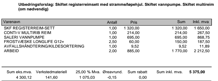

Har fått meg en knakende fin astra g 99 sports combi coupe. Og tror det er på tide å skifte registerreim. Tidligere eieren skiftet den for 5 år siden. Har fått noen pristilbud, men er grådig usikker på hvor en sånn jobb koster. :hmm:  Er 5500 kr for dyrt for en slik jobb? Bor i Akershus, så setter pris på noen kunne gi meg en pekepinn på hvor prisen bør være på  :)
Er denne prisen inklusiv bytte av vannpumpe og strammehjul?
Godt spørsmål. Jepp, både bytte av vannpumpe, strammehjul og frostvæske :) (Hva synes du? Er det en ålreit pris?)  :
 Utbedringsforslag: Skiftet registerreimsett med stramme/løpehjul. Skiftet vannpumpe. Skiftet multireim (om nødvendig)
SKF REGISTERREIM-SETT 1 650,00kr
CONTI-V MULTIRIB REIM 267,50kr
SALERI VANNPUMPE  868,75kr
FROSTVÆSKE LONGLIFE G12+ 187,50kr
AVFALLSHÅNDTERING/KILDESORTERING 11,89kr
ARBEID 2 212,50kr
Verkstedmateriell 141,60kr
Sum inkl. mva. 5 375,00kr
Vel, hvis du kjenner noen som tar en lavere timepris, så kan du få det billigere. Akkurat denne jobben ville jeg imidlertid gjerne hatt et verksted til å gjøre mtp. eventuell reklamasjon. To timer for å bytte er ikke så ille.

Jeg synes egentlig ikke det var hverken billig eller dyrt, men selve jobben varierer MYE fra biltype til biltype, så jeg vet egentlig ikke. Poenget mitt er at når de akter å bare bruke to timer på å gjøre jobben, er det svært begrenset hvor mye billigere du kan få det.
5500 for å bytte regreim er helt grei pris men jeg ser av delene at det kke er ett merkeverksted. Jeg er selv kjøpt SKF settet men den var inkludert vannpumpa og alt som skulle til.

Jeg syns ikke det var en gal pris, når alt det er inklusivt.

Prisen er ganske normal, jeg pleier å betale litt over 5000 på min Astra-G 1.6. Vanligvis byttes vannpumpe hver eller minst annehver gang det byttes reg-rem, og løpe-/strammehjul byttes når det er slitt, eller hver gang. Siste gang jeg byttet rem ble ikke vannpumpe byttet, og da gikk det bare et par år før den var defekt. Lurt å bytte alt når man først plukker fra hverandre. Som du ser, er det deleprisene som er dyrest her, ikke arbeidsprisen, så det er ikke mye å hente på å bytte den på et annet (ikke-Opel) verksted.
Ja, hovedpoenget med å bytte vannpumpe er at det er (nesten) like mye jobb å bytte kun den som det er å bytte alt, ikke at den nødvendigvis må byttes i seg selv.

Bytt alltid vannpumpe og alle løpehjul på Opel(følger med i reg.settet).
Prisen er helt grei, 2 timer er helt greit og delene er helt kurante.

Takk for info Zanta! :)  Jeg kontaktet både Opelverksted og vanlig verksteder, og gjennomsnitt prisen ble ca. 5500kr. På det pristilbudet jeg velger å benytte har de skrevet :
Men skal spesifisere at de skal bytte stramme/løpehjul for å fjerne enhver tvil.

Jøss, 34 minutter! Du må være dyktig! Takk for info. Har nemlig lett høyt og lenge for finne ut riktig pris. Men når ser det ut som jeg funnet Sannheten. hehe  :)
