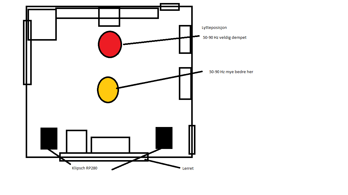

KoKo_ Skrevet 14. august 2015 Skrevet 14. august 2015 (endret) Hei! Jeg har et rom som jeg bruker til kino, men også litt musikk. Det jeg ønsker å ha fokus på her er musikk-delen. (Selv om problemet sikkert er like fremtredende ved kinobruk) Jeg har kjørt noen freksvenssweep og merket meg at 50-90Hz er veldig dempet i lytteposisjon. Stikker jeg hodet 1 meter frem, så er det mye høyere volum. Men det er uaktuelt å flytte lytteposisjon 1 meter frem, det blir helt feil i forhold til kino og generell bruk. Jeg har prøvd å flytte høyttalerne frem 50-70 cm (de kan ikke stå så langt frem, står i veien for dør, og det ser generelt rart ut). Men heller ikke det synes jeg hjalp noe i forhold til lytteposisjon. Oppsettet ved stereo er PC -> Nad M51 ->Analogt til Anthem MRX-710. Kun stereo mot fronthøyttalerne Klipsh RP-280F Har prøvd med og uten romkorreksjon aktiv, uten forskjell. Legger ved en meget enkel skisse av rommet. Rommet er forøvrig ca 3.2 * 3.3 meter (kvadratiske rom er ikke så optimale, er klar over det). Har hyller på bak og sidevegg. Vindu på ene siden og bakvegg. SUB og front foran (brukes ikke til musikk) og lerret/prosjektor. Noen tips? Er det bare "ekstrem"-flytting av høyttalere/lytteposisjon som hjelper, eller kan jeg ha flaks ved å endre vinkel eller flytte høyttalerne bare få cm? Endret 14. august 2015 av KoKo_
vidor Skrevet 14. august 2015 Skrevet 14. august 2015 (endret) Du kan jo prøve med en strategisk plassert sub i miksen din, for fysikken er generelt vanskelig å lure uten, for du opplever problemer med bølgelengder som ligger mellom ca 3.5 - 6.5 meter. Du har en svært god romkorrigering i recieveren, så det er bare å eksperimentere. Endret 14. august 2015 av vidor
Mnogar Skrevet 14. august 2015 Skrevet 14. august 2015 Du kan også prøve å flytte på høyttalerne. Gjerne nærmere lytteposisjon.

KoKo_ Skrevet 14. august 2015 Forfatter Skrevet 14. august 2015 Du kan også prøve å flytte på høyttalerne. Gjerne nærmere lytteposisjon. Hei, ja, som du kan lese av første innlegg, så har jeg prøvd dette til en viss grad, men de kan ikke stå midt i rommet heller.
Mnogar Skrevet 14. august 2015 Skrevet 14. august 2015 Oj, beklager. Leste tydeligvis ikke alt. Det eneste forslaget jeg har da, er å endre avstanden mellom høyttalerne. Vinkling har ingenting å si på lave frekvenser.
vidor Skrevet 14. august 2015 Skrevet 14. august 2015 Takk for tips. Hadde egentlig tenkt å la forsterkeren slippe å prossesere signalet for mye og la DACen spille fritt. Og også da spille uten sub, som jeg har kjøpt med fokus på kino. Den er såppass stor at den ikke kan plasseres så mange andre steder. (15") Men skal prøve å eksperimentere mer med sub, for slik det er nå er det ikke mye vits med dyr DAC. Du kan anta at den behandlingen av lyden recieveren gjør hjelper deg å få fram det beste i DAC'en p.g.a kompenseringen du får for de ujevnhetene det blir uten. Er bare å kjøre AB-tester på dette så merker du fort forskjellen når du har noen timer under beltet med sammenligning. Jo mer du fikser i rommet ditt med akustisk behandling jo mer behagelig og klar blir lyden. Romkorrigering i DSP tar deg et godt stykke, men den kan ikke fikse alt. Du får spørre deg deg selv om purismen skal eller ikke skal inkludere hvordan rommet påvirker lyden.
Pop Skrevet 17. august 2015 Skrevet 17. august 2015 For å redusere resonnans kan du måle opp rommet ditt i lytteretningen og ta den avstanden og dele på 7, 9, 11 osv. Tallet du da får benytter du fra bakvegg til høyttalers front.
