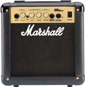

Bjonness406 Skrevet 7. august 2015 Skrevet 7. august 2015 Minst ett av hullene i fronten bør du bruke for å ta ut en USB-port. Powerknapp og lyd-utgang kan jo også være kjekt å ha i front. Her er kommentar tråden hehe. TS: kanskje legg til link til denne tråden i førstepost?
Kula82 Skrevet 7. august 2015 Forfatter Skrevet 7. august 2015 Minst ett av hullene i fronten bør du bruke for å ta ut en USB-port. Powerknapp og lyd-utgang kan jo også være kjekt å ha i front. Her er kommentar tråden hehe. TS: kanskje legg til link til denne tråden i førstepost? Link er lagt til. Jeg skal gjøre minst mulig som forandrer utseendet utvendig, så usb port foran blir ikke aktuelt. Hvis jeg skal legge lydutgang foran burde jeg vel ha noen form for skjerming rundt ledningen i forhold til at den vil ligge ganske nærme strømforsyningen? Noen med erfaringer?
Professor Balthazar Skrevet 10. august 2015 Skrevet 10. august 2015 Minst ett av hullene i fronten bør du bruke for å ta ut en USB-port. Powerknapp og lyd-utgang kan jo også være kjekt å ha i front. Her er kommentar tråden hehe. TS: kanskje legg til link til denne tråden i førstepost? Link er lagt til. Jeg skal gjøre minst mulig som forandrer utseendet utvendig, så usb port foran blir ikke aktuelt. Hvis jeg skal legge lydutgang foran burde jeg vel ha noen form for skjerming rundt ledningen i forhold til at den vil ligge ganske nærme strømforsyningen? Noen med erfaringer? Ja, helt klart. Lyd-signaler på AUX-nivå eller lavere er vel så godt som altid skjermet.
Bjonness406 Skrevet 12. august 2015 Skrevet 12. august 2015 Du kan ikke bruke on/off bryter på forsterkeren til å skru av og på pc*en uten vidre, for den vil jo holdes inne hele tiden da. Du må få den til å gå tilbake på en måte. Slik at den går tilbake til off posisjonen igjen rett etter du setter den til on, slik som en vanlig knapp på pc.
Mr. A Skrevet 12. august 2015 Skrevet 12. august 2015 Kanskje utvide hullet og gjøre det rundt for så å putte en vandal safe bryter i gull der? http://mnpctech.com/case-mods-gaming-pc-liquid-modding-custom-computer-mnpctech-overclock-cooling-fan-grills/switches-toggle-pc-computer-power-reset/blue-vandal-resistant-pc-power-switch-22mm-clone.html
Kula82 Skrevet 13. august 2015 Forfatter Skrevet 13. august 2015 Kommer til å bare bruke on/off knappen. Litt av poenget er å ikke forandre på useende. Det er jo bare å slå den tilbake ettter pcen har staret... Men godt forslag Mr. A
Mr. A Skrevet 15. august 2015 Skrevet 15. august 2015 Regner med du sjekket at viften du bruker for å kjøle ned psu faktisk fungerte før du monterte den? Om svaret er ja, så er kanskje originalviften koblet opp mot en temperatursensor som regulerer hastigheten. Mye mulig at den nye viften ikke klarer å starte på så lav volt. Om det er tilfellet så løser du problemet enkelt ved å koble viften rett på 12v railen på psu, eventuelt igjennom en viftestyring om den bråker for mye.
Kula82 Skrevet 15. august 2015 Forfatter Skrevet 15. august 2015 (endret) Regner med du sjekket at viften du bruker for å kjøle ned psu faktisk fungerte før du monterte den? Om svaret er ja, så er kanskje originalviften koblet opp mot en temperatursensor som regulerer hastigheten. Mye mulig at den nye viften ikke klarer å starte på så lav volt. Om det er tilfellet så løser du problemet enkelt ved å koble viften rett på 12v railen på psu, eventuelt igjennom en viftestyring om den bråker for mye. Har ikke sjekket om viften fungerer, men har ikke ferdig montert så kan lett sjekke det ved å koble den til mobo. Ja, PSU styrer viften via temperatursensor og det er derfor jeg vil koble vifen til PSU og ikke mobo. Her er specs for vifta: http://www.noctua.at/main.php?show=productview&products_id=48&lng=en&set=1 Hvis vifta fungerer men ikke passer PSU sin strømstyring, har du noen gode forslag på vifesyring? Det beste hadde vært å kobla seg via temperaurkontrollen på PSU via enten mobo eller viftestring. Vet dog ikke om dette er mulig... Endret 15. august 2015 av Kula82
Mr. A Skrevet 15. august 2015 Skrevet 15. august 2015 (endret) Du kan bruke Noctua silent adapter om du har noen til overs også kobler du deg rett på 12volt railen. At den regulerer seg selv etter temperatur er ikke nødvendig. Så lenge det er nok airflow til å holde temperaturene trygge er du all good. Endret 15. august 2015 av Mr. A
Kula82 Skrevet 16. august 2015 Forfatter Skrevet 16. august 2015 (endret) Du kan bruke Noctua silent adapter om du har noen til overs også kobler du deg rett på 12volt railen. At den regulerer seg selv etter temperatur er ikke nødvendig. Så lenge det er nok airflow til å holde temperaturene trygge er du all good. Ja, tenkte det. Vet du hvor jeg får tak i nye kabelsko for vifteledning? Eller er det mulig å bruke opp igjen gamle? Klipte selvsagt av ledningen på den nye for å så å koble den med 2-pin fra den gamle Endret 16. august 2015 av Kula82
Mr. A Skrevet 16. august 2015 Skrevet 16. august 2015 Får tak i nye pins på ebay. Kan eventuelt lodde det om du har utstyr for det.
