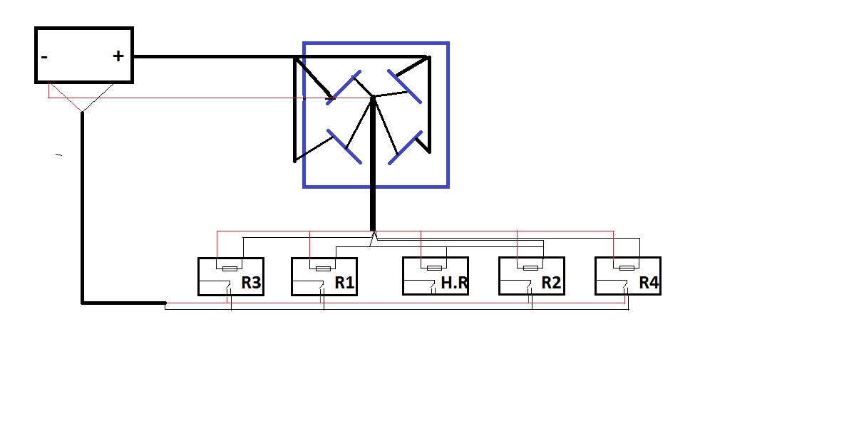

toreae Skrevet 5. august 2015 Skrevet 5. august 2015 Hvor har du tenkt å ha relestyringen. Om du flytter den så nært til motorene, slipper du masse kabel som det ikke går støm i. Og da heller gå opp på størrelsen på de to kablene som det går mye strøm i.
Skrapelodd Skrevet 5. august 2015 Forfatter Skrevet 5. august 2015 Med tanke på at eg må ha joysticken på land, så må eg vel ha ned separate kablar til alle relé uansett? Eller meiner du at det finst ei bedre løysing der?
toreae Skrevet 5. august 2015 Skrevet 5. august 2015 Styring trengar da sepatat kabel. 1.stk 5-leder til joystick. Til powerkabelen ville jeg valgt 1stk 3 + jord. Og paralellkoblet 2 og 2 av lederene.
Skrapelodd Skrevet 5. august 2015 Forfatter Skrevet 5. august 2015 Ser for meg at det ikkje var heilt dette du meinte, men noko lignande...? Har ikkje linja opp motorar eller hjelperelé skikkelig. Her manglar eg kabel til lys og kamera då.
toreae Skrevet 5. august 2015 Skrevet 5. august 2015 Joystick trenger ikke minus. Pluss kan hentes fra "releboksen" om du bruker 5-leder. Styrestrømmen ligner ikke min...
Skrapelodd Skrevet 5. august 2015 Forfatter Skrevet 5. august 2015 Om du tenker på den røde linja ut frå joysticken var den meint som minus til reléa (rød linja over reléa). Trur eg kanskje skjønner, kva du meiner, skal sjå nærmare på det. Men usikker på om det lønner seg økonomisk...
toreae Skrevet 5. august 2015 Skrevet 5. august 2015 Du for også vurdere hvor mye du skal kjøre 1 vs 2 motorer samtidig. Om du skal kjøre begge 2 samtidig er det lite å vinne på dette. Da er det bedre å trekke en 4-leder (3+jord). Jeg ser ikke helt for meg hvordan ting skal se ut til slutt.
