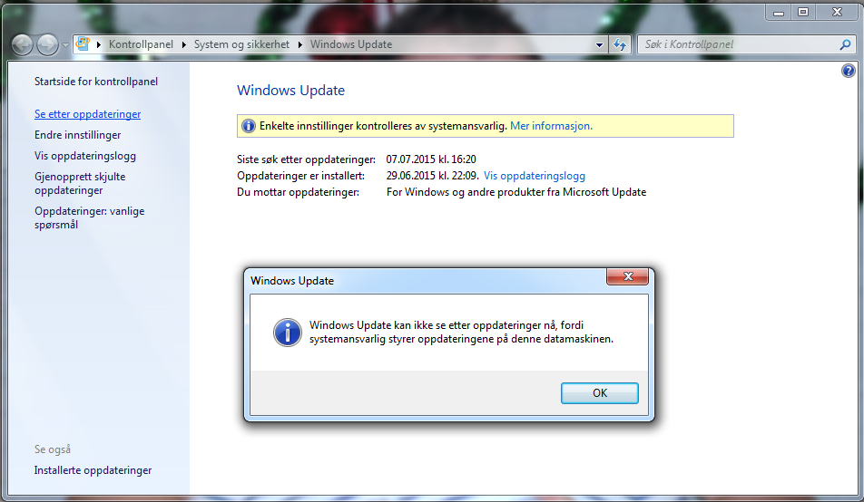

sveibuen Skrevet 18. juli 2015 Skrevet 18. juli 2015 (endret) Hei. Har et problem med windows update. Får ikke tilgang til å gjøre noe der lengre. Vert en uke i syden nå hvor PCen har stått på siden jeg reiste. Alt virket helt fint før jeg reiste, hatt et par småproblemer med Chrome eneste da. Får opp i windows update: Enkelte innstillinger kontrolleres av systemansvarlig. Mer Informasjon Når jeg trykker på: Se etter oppdateringer. Får jeg opp en feilmelding hvor det står: Windows Update kan ikke se etter oppdateringer nå, fordi systemansvarlig styrer oppdateringene på denne datamaskinen. Dette er helt uforklarlig for min del, jeg er admin bruker på PCen min og alt. Har kjørt antivirus og antimalware programmer for å være sikker der. Fikk dog opp Win32/Adware.MultiPlug.KU Dette fjernet jeg da, samt jeg brukte denne guiden etterpå for å være helt sikker. http://malwaretips.com/blogs/win32adware-multiplug-h-virus/ Programmene jeg har kjørt til nå og renset er: MSE Malwarebyte's ESET AdwCleaner Junkware removal tools HitmanPro Da jeg trudde dette hadde noe med at jeg ikke fikk kjørt windows update, men ingenting har funket til nå. Så er det noen snille sjeler der ute som kan hjelpe? Ja, jeg har reservert win 10, men er 11 dager til den kommer ut, så jeg vil ha en fungerende PC frem til da! Tusen takk for alle svar! Endret 19. juli 2015 av sveibuen

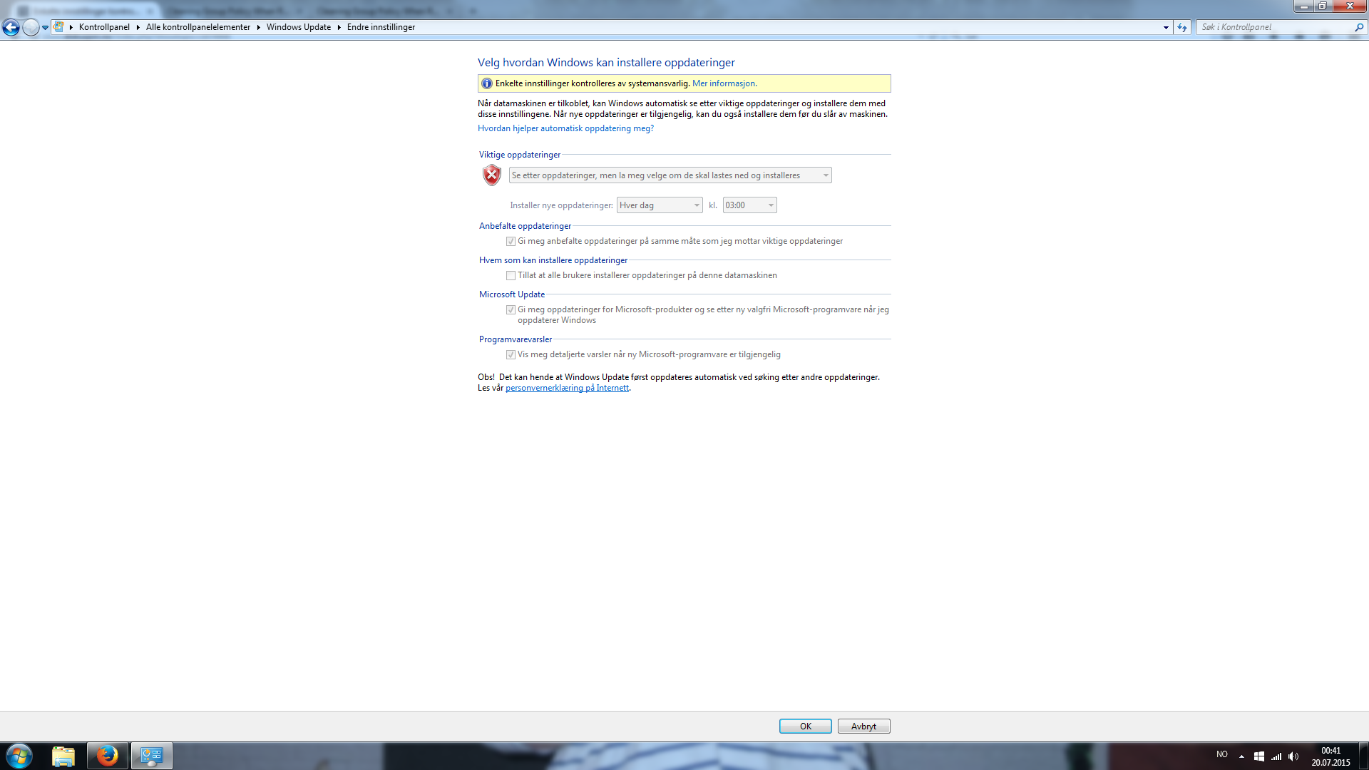

sveibuen Skrevet 19. juli 2015 Forfatter Skrevet 19. juli 2015 Sjekk ut bilde jeg har lagt ved! Så skjønner dere det kanskje bedre?

sveibuen Skrevet 19. juli 2015 Forfatter Skrevet 19. juli 2015 (endret) Har du gått igjennom disse. http://www.askvg.com/how-to-change-windows-update-settings-when-managed-or-disabled-by-system-administrator/ Det er vel samme fra Pej s sitt svar. Det enkleste p endre er vel gpedit.msc . Men gå igjennom de register nøklene. Gjor dette uten at det fungerte :/ Regiseteret så var alt der fra før :O Det er mulig kontoens security instillinger ikke er oppfylt (eks passordbytte eller kompleksitet) Som sagt det er default domain instillinger som trer ikraft for maskiner kontrollert av domene server. Ta en titt her https://sdmsoftware.com/group-policy-blog/group-policy/cleaning-group-policy-when-removing-a-machine-from-the-domain/ han har laget er freware utility for å fjerne gpo instillinger etter at maskiner er utmeldt. Dette skal jeg prøve Er så drit at det ikke fungerer :/ På bilde under her ser du også at jeg ikke kan endre på noe som helst inne på Endre Innstillinger hos windows update Endret 19. juli 2015 av sveibuen
