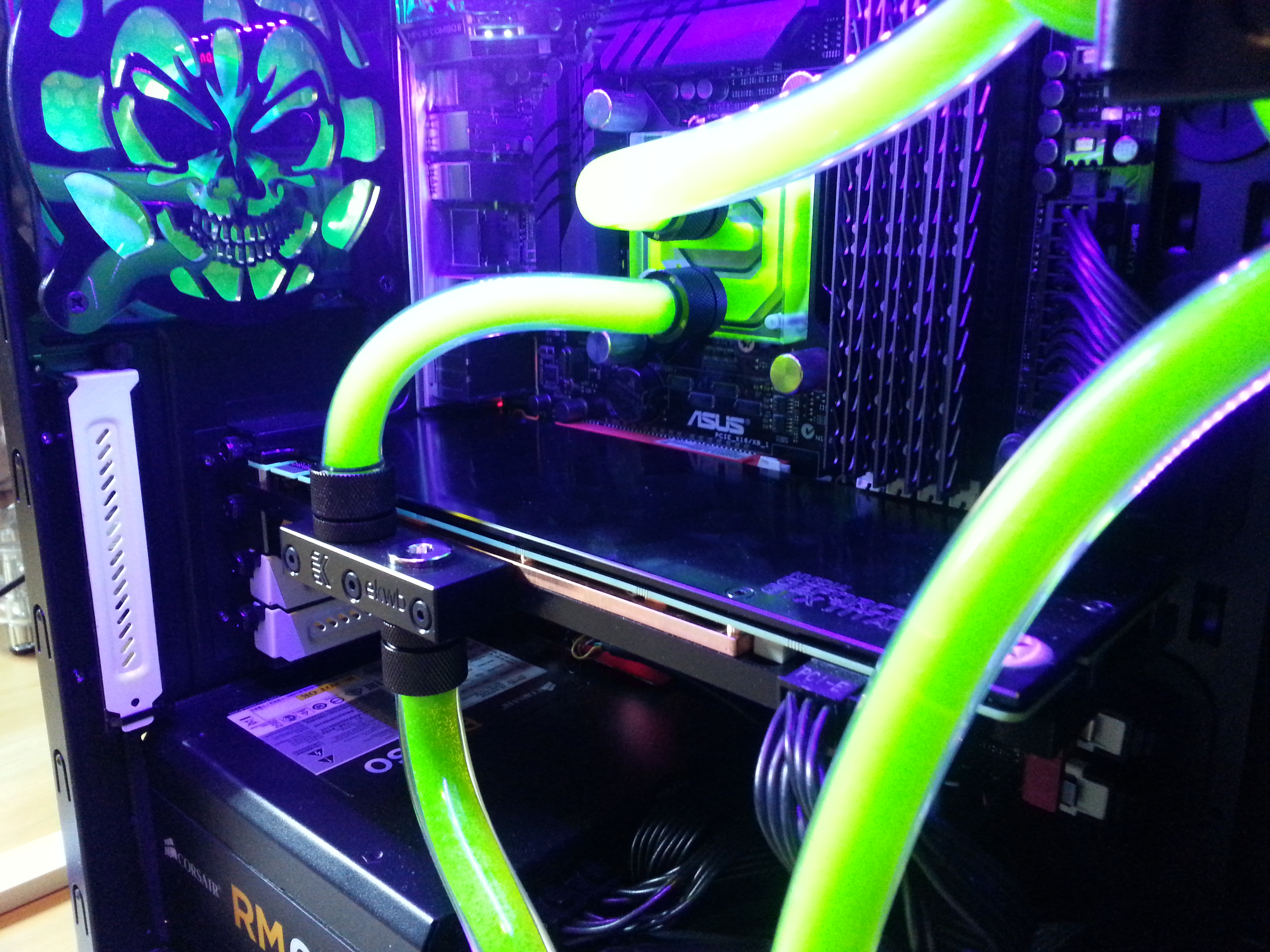

Etter å ha fylt loopen la jeg merke til at det var ekstremt mange store luftbobler i systemet. Har prøvd og bleede loopen flere ganger uten å bli kvitt alle boblene. Som dere ser på bilde virker det som det endten er en stor luftboble i cpu blokka eller så er det ingen veske der. ikke vet jeg. Det som irritere meg er at temperaturene på skjermkortet er gode. testet med heaven bench og der kom kortet opp i 46 grader.
Cpu temperaturene er ikke bra. testet med prime 95 og cpu kommer opp i nesten 90 grader. Før jeg vannkjølte gpu hadde jeg cpu koblet til den ene 240mm radiatoren i front og da var maks temp i prime rundt 50 grader. så noe er veldig galt.
Desverre så blir skjermkortet ganske varmt når cpu dreger med seg gpu når den stiger i temperatur. I witcher 3 kommer gpu opp i 59 grader med 1470MHz core clock og cpu 70 grader.
Så spørsmålet mitt er: Vil dette gå seg til etter noen dager eller er det noe jeg kan gjøre for fikse problemet? Har prøvd og snu cpu blokka den "rette" veien, men ingen forskjell.

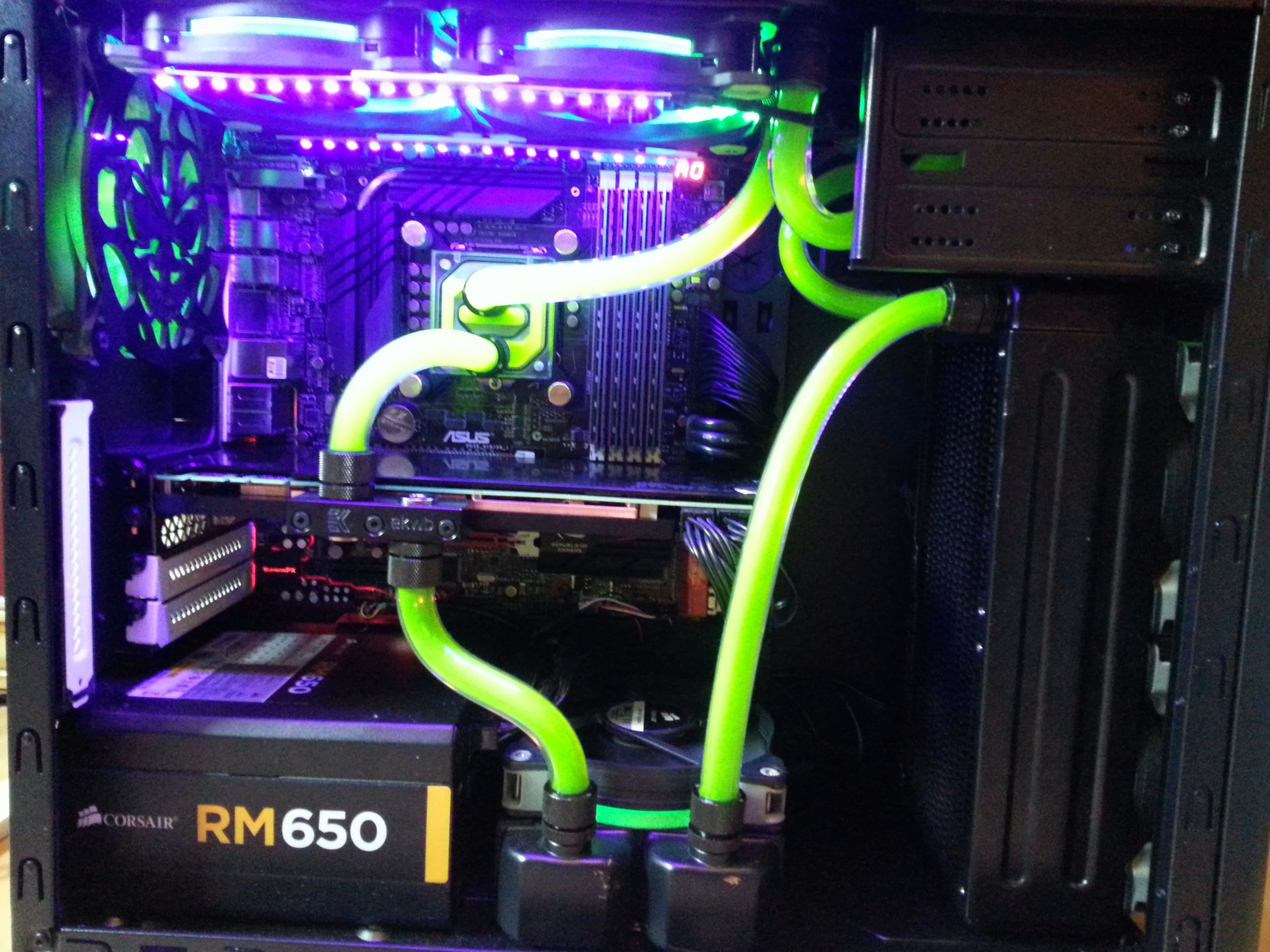

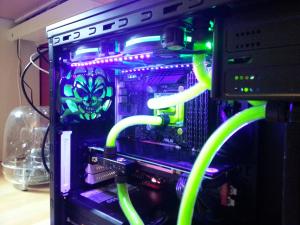

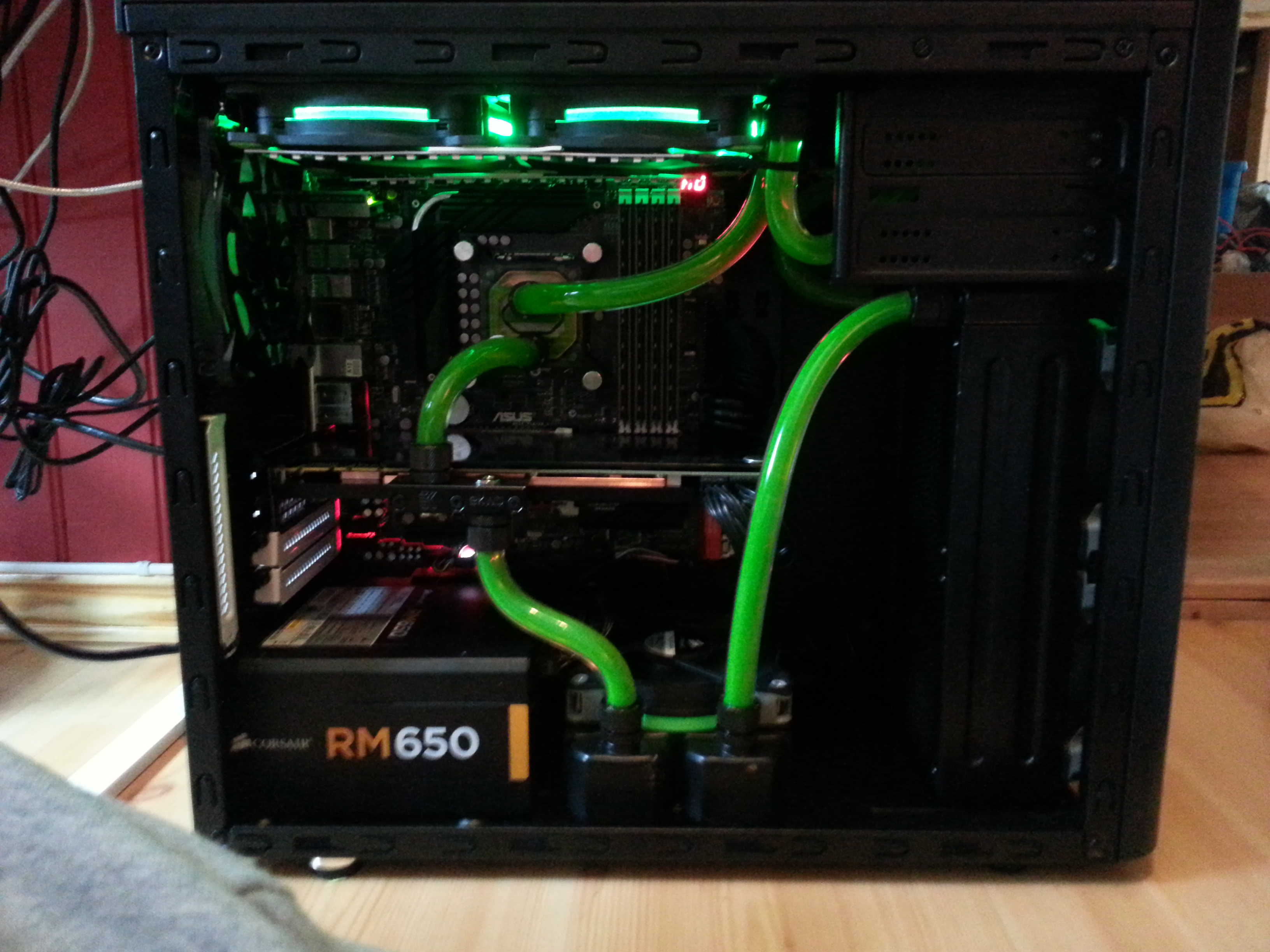

Her er et bilde av problemet og noen bilder av systemet.
Luft stiger opp. Den går nødvendigvis ingen vei slik det er nå. Løsningen er:
1. Øke flow nok til at vannets turbulens drar bobla med seg.
2.Snu kabinettet. Vil tro horisontal plassering er bra, men snu litt rundt om kring for å være sikker.
I grunn en klassisk feil de fleste opplever de første gangene. Og løses som regel med å snu litt på kabinettet, og gjerne kombinere med start/stopp av pumpa.

Ja, ser ut som det å snu kabinettet på hode hjalp mere enn fra side til side. Merker at boblene er så store at de tar hele omkretsen av røret + at de er kanskje 3-5 cm lang. Prøvde å sette pumpen på maks hastighet, men virker som det nesten ikke er noe som helst flow i loopen. sitter og vurderer om det kanskje er best og omdirigere litt på radiatorene i loopen slik at jeg får bort de bråe svingene som du ser på bilde nr. 4 oppe med tanken. va tror du om dette? eller skal jeg bare fortsette og snu kabinettet på hode og satse på at det løser seg opp etter hvert.
