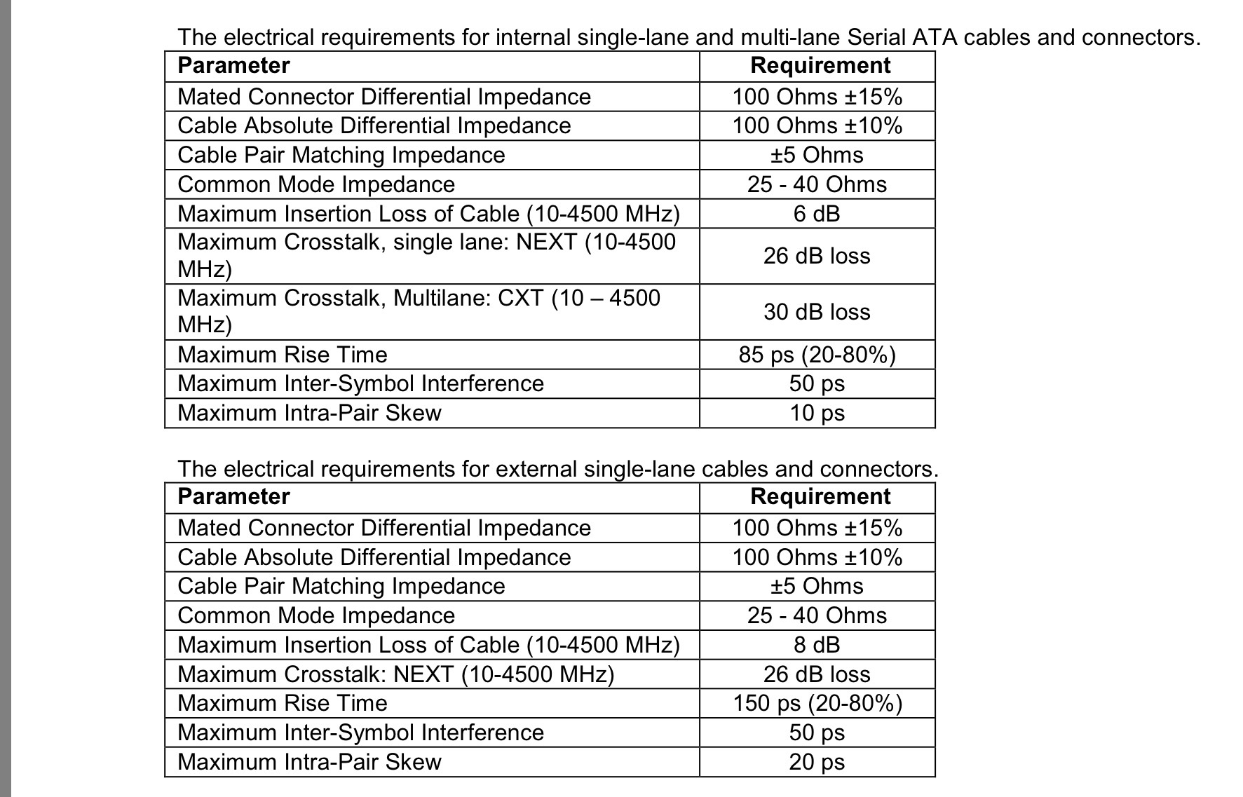

Det var ingen kabel spesifikasjoner (elektrisk) for Sata 2.
Og når det gjelder sata 3 HDD har de et cache buffer som fint kan klare opptil 6GBps i burst transfers.
For kabel spesifikasjon er det følgende som gjelder (for sata 3 intern/ekstern)
De som er merket med sata 3 vet man oppfyller disse (regler for naming parametere) .For de som er merket sata 2 har man ikke disse kravene til signal integritet (jeg finner ingen sata 1.5/2 kabel spec som definerer krav til jitter/impedanse/dempning/crosstalk).
