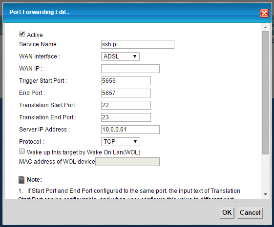

KoKo_ Skrevet 19. juni 2015 Forfatter Skrevet 19. juni 2015 Takk for tips. Nå har jeg opprettet profil hos noip og får svar på ping mot minbruker.ddns.net Har satt opp portforwarding som vedlagt. Prøver ssh mot minbruker.ddns.net og port 5656 med "putty" Men får ikke kontakt. Hva har jeg glemt, eller gjort feil?
NoTrace Skrevet 19. juni 2015 Skrevet 19. juni 2015 (endret) Sett alle portene til 22 (våde start og end begge steder). Da skal det fungere. Endret 19. juni 2015 av TheHaughom
KoKo_ Skrevet 19. juni 2015 Forfatter Skrevet 19. juni 2015 Sett alle portene til 22 (våde start og end begge steder). Da skal det fungere. Det hjalp dessverre ikke. Har også tatt en reboot av router.
NoTrace Skrevet 19. juni 2015 Skrevet 19. juni 2015 Prøv med http://www.canyouseeme.org Den bruker IP i stedet for dynamisk DNS.
KoKo_ Skrevet 20. juni 2015 Forfatter Skrevet 20. juni 2015 Jeg får jo pinget ddns-navnet mitt, så problemet bør jo ikke ligge der?
NoTrace Skrevet 20. juni 2015 Skrevet 20. juni 2015 (endret) Har du et valg som heter ADSL_ppp eller noe lignende under WAN Interface? Edit: Evt. et ADSL interface med et annet navn. Endret 20. juni 2015 av TheHaughom
NoTrace Skrevet 20. juni 2015 Skrevet 20. juni 2015 (endret) Skal være en statusoversikt en plass som viser hvilket interface som er i bruk. Usikker hvor i denne ruteren, men står det at der ADSL WAN som er i bruk noe sted? Du kan jo f.eks. bare prøve ETHWAN. Endret 20. juni 2015 av TheHaughom
process Skrevet 20. juni 2015 Skrevet 20. juni 2015 Hvordan tester du? Det er ikke alle routere som driver med såkalt 'hairpinning', dvs at du ikke kan sitte på ditt interne nett og selv sjekke om porten er åpen for utsiden. For å være sikker på at dette ikke kommer i veien benytt http://www.canyouseeme.org/eller benytt en annen tilkobling når du skal sjekke om porten er åpen.
KoKo_ Skrevet 20. juni 2015 Forfatter Skrevet 20. juni 2015 Prøvde ETHWAN uten suksess. HAr ikke funnet ADSL WAN noe sted enda. Tester ved å koble meg til internett gjennom 4G på telefonen gjennom wifi-deling
