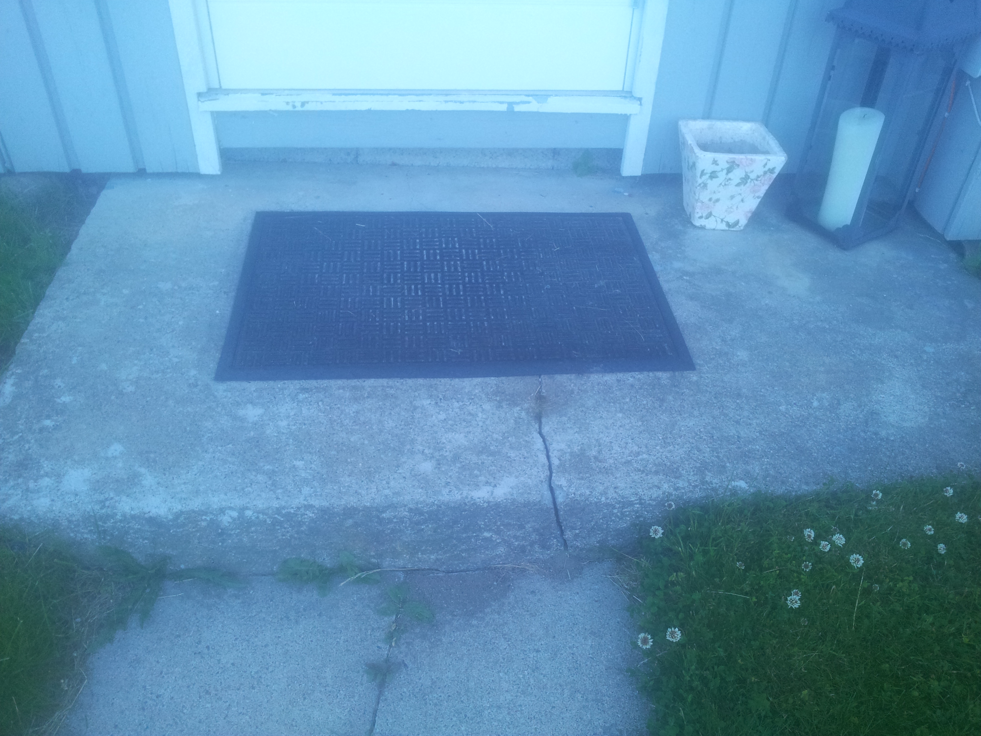

Gennaro Skrevet 14. juni 2015 Skrevet 14. juni 2015 Hei. Har tenkt å gå i gang med bygging av en platting ved inngangsdøren. Idag er det bare et mildt sagt mindre pent betongdekke der. Er ikke større enn 2*1 meter. Men hvordan går jeg igang? Tenker at jeg må lage en ramme av noe slag. Må denne forankres i stolpesko eller lignende? Planen er å få et pent dekke som skjuler betongen 100%. Simpel forklaring, men tar gjerne imot tips og råd. P
Gjest Slettet+130498 Skrevet 14. juni 2015 Skrevet 14. juni 2015 (endret) 2X2" med terrassebord oppå. Hvis det ikke er noe rekkverk å forankre den i så er det å bore ned et par betongplugger og skru den fast. Endret 14. juni 2015 av Slettet+130498
Gennaro Skrevet 14. juni 2015 Forfatter Skrevet 14. juni 2015 2X2" med terrassebord oppå. Hvis det ikke er noe rekkverk å forankre den i så er det å bore ned et par betongplugger og skru den fast. Ikke noe rekkverk nei. Bare en betongkloss. Hverken mer eller mindre. Har lurt på om det bør ligge noe imellom betongen og treverket, evt være et mellomrom der?
Gjest Slettet+130498 Skrevet 14. juni 2015 Skrevet 14. juni 2015 Legg 2x2" med passende mellomrom, da får du løftet plattingen opp 5cm.
Gennaro Skrevet 14. juni 2015 Forfatter Skrevet 14. juni 2015 Legg 2x2" med passende mellomrom, da får du løftet plattingen opp 5cm. Akkurat det forstår jeg, men tenke på mellom 2x2" og betongen. Vurderte å feste i stolpesko for å få noen mm klaring mellom betong og treverk.
War Skrevet 14. juni 2015 Skrevet 14. juni 2015 Det du lurer på er om du kan legge det første plankene rett på betongen. Ja det kan du, så kan du kjøpe trykkimpregnert klasse A for de få plankene mot betongen, så er du sikker på at den tåler det over tid.
Gennaro Skrevet 14. juni 2015 Forfatter Skrevet 14. juni 2015 Det du lurer på er om du kan legge det første plankene rett på betongen. Ja det kan du, så kan du kjøpe trykkimpregnert klasse A for de få plankene mot betongen, så er du sikker på at den tåler det over tid. Ok, takk for godt svar. Var ikke klar over forskjellen på klasse A og AB. Forslag til hvordan kle den inn på sidene? Den ser slik ut idag:
War Skrevet 14. juni 2015 Skrevet 14. juni 2015 Den vil jo bli høyere, gle den rundt som en kasse og ha ett trinn? Eller skal du gå opp som i dag + liggende + plattingen i høyde? 6-7cm høyere en idag?
ilpostino Skrevet 23. juni 2015 Skrevet 23. juni 2015 Jeg ville hevet plattingen litt fra gulvet. Hvis ikke er det kort vei til at plankene råtner. Det du kan gjøre er å feste 2" x 4" rundt betongen og feste det slik at det blir litt klarning til plankene mellom plankene som legges oppå og betongen. Da slipper du problemer senere.
