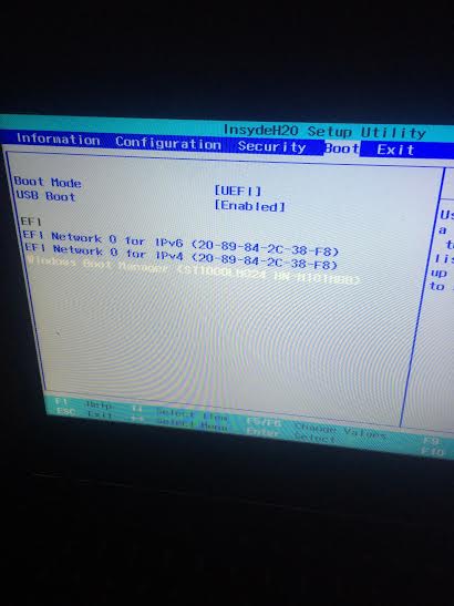

Prøver å re-installere Windows 8 på min mors datamaskin. Siden hun har ekstremt mye "pop-up virus".
Skal boote fra en USB. Har gjort dette mange ganger før uten problemer, på andre datamaskiner. Men hennes datamaskin har ikke boot device priority, og jeg får ikke opp USB'en. Selv om "USB Boot" er enabled.

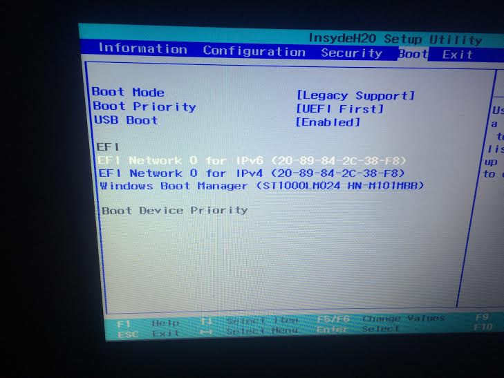

Da jeg tar å velger Boot mode "Legacy support", så kommer boot device priority. Men kan ikke trykke på den, eller velge noe der.
Kan noen være så snill å hjelpe meg? :)
Se vedlagte bilder.
Takk for svar på forhånd.

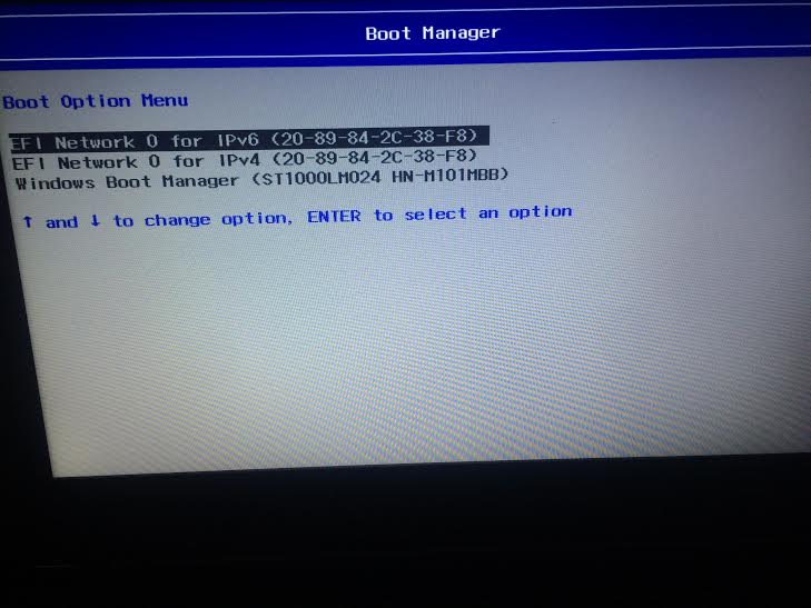

Før BIOS (på POST-bildet) kan det hende det står Press XX for boot menu. Ofte er dette F8, F10 eller F12. Finner du muligheter for å velge minnepenn der?

Har du prøvd å trykke F5 og F6 for å forandre verdien, slikt det står på en av de bildene du la ved?
Problemet ligger nok i at USB-enheten ikke er UEFi-modus. Ikke vanskelig å lage, se førsre lenken til syar2003.
