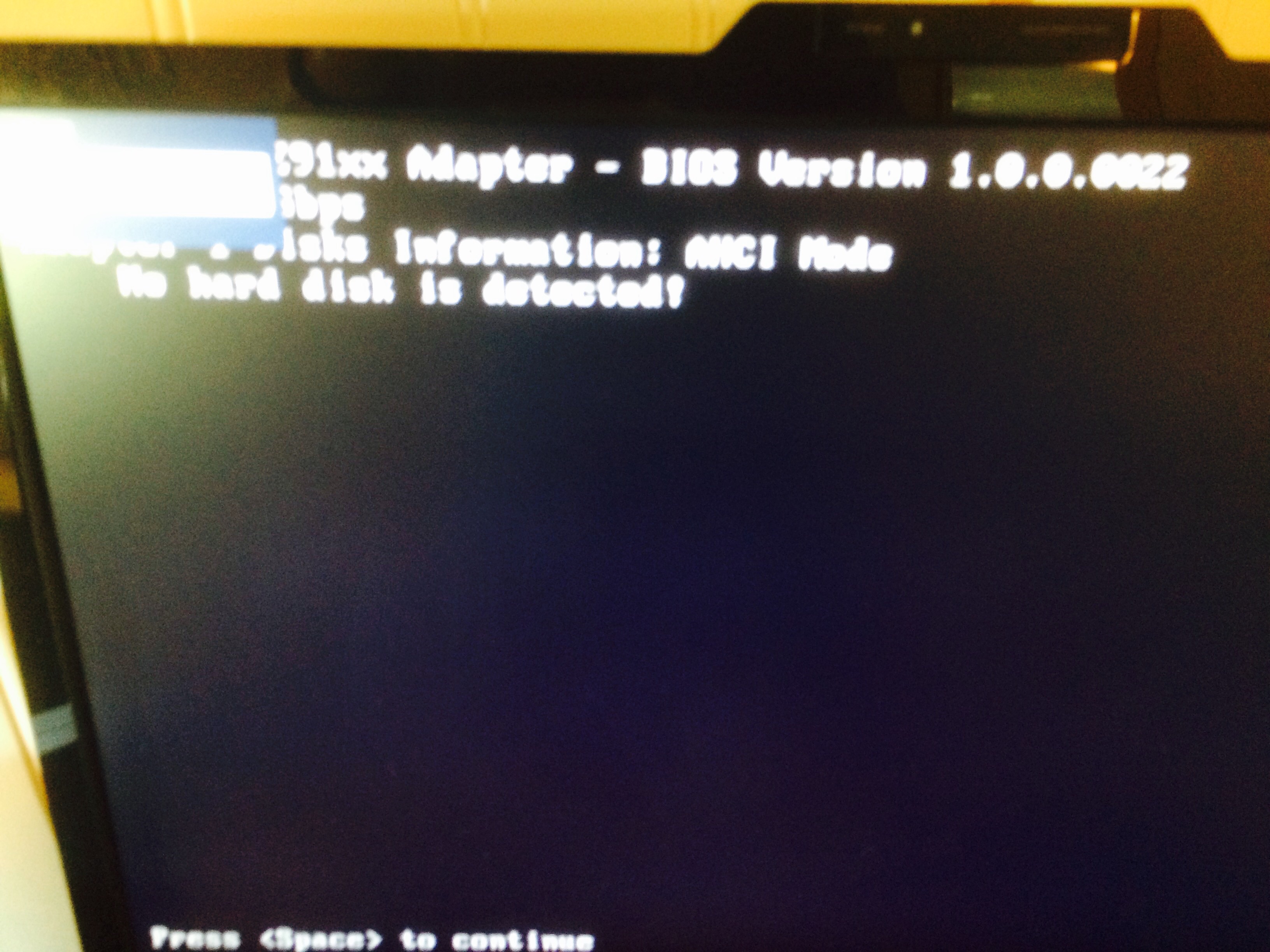

Kvalatad Skrevet 20. mai 2015 Skrevet 20. mai 2015 (endret) Data går i svart under oppstart. Det vil sei at skjermen viser standby modus ( oransj lys). Prøvde fleire omstart med samme resultat. Prøvd hovedkort dvi også. (HK er asus P8Z68 PRO Gen3-1155k) Resetta Cmos. Då fekk eg bilde på skjermen. (Vedlagt) No Hdd detected. Så plugget ut andre harddisker, optiske drev. Samme problem. Så fint med hjelp og forslag Edit: OS er win7 HOME på SSD. Endret 20. mai 2015 av Kvalatad
Hårek Skrevet 20. mai 2015 Skrevet 20. mai 2015 Usedvanlig dårlig bilde. Men det er vel ikke HK BIOS du ser der? Ser mer ut som en diskkontroller BIOS (Marvell?) Det er normalt at disse ikke er i bruk, og når de er enablet så vises en slik melding. Så tror ikke det er her problemet ditt ligger.
Kvalatad Skrevet 20. mai 2015 Forfatter Skrevet 20. mai 2015 Sorry dårli bilde ja. Det kan hende. Brukt dei forskjellige SATA tilk. når eg feilsøka. Så når det står hard disk not detected, så er det pga Marvell kobling i SATA port? Så framleis; svart skjerm ved oppstart.
Hårek Skrevet 20. mai 2015 Skrevet 20. mai 2015 Chipsettet har innebygget diskkontroller, det er det man vanligvis bruker. Og så kan det være en ekstra kontroller, typisk Marvell. Denne kontrolleren kan slåes av og på i BIOS. Når du resetter CMOS så er den slått på. Og du har ingen disk tilkoblet der. Da vil du se den meldingen, Marvell kontrolleren gir bare beskjed om at dette er tilstanden. Så dette er normalt. Spørsmålet er hvorfor du ikke kommer til den vanlige BIOS skjermen.
Kvalatad Skrevet 20. mai 2015 Forfatter Skrevet 20. mai 2015 Ok. Det er det store spørsmålet ja.. Starter opp, men forblir berre i standby (skjermen) Har nå dvi mellom monitor og HK. ( ble trangt der med SATA ports så tok ut GPU. Prøve hdmi, VGA?

Syar-2003 Skrevet 20. mai 2015 Skrevet 20. mai 2015 (endret) Corsair Force SSD har også hatt problemer. Og sandforce disk på marvel porter er å be om trøbbel. På hovedkortet ditt har du to sata porter (mørke blå) , ikke bruk de. Bare trøbbel . Bruk de 2x Intel 6Gbps til SSD (hvite). Lyseblå er også brikkesett Intel Sata II (3Gbps) , bruk disse til HDD og cd/dvd optisk sata. Endret 20. mai 2015 av syar2003
Kvalatad Skrevet 21. mai 2015 Forfatter Skrevet 21. mai 2015 (endret) Har berre kobla i kvite sata port nå. Og dvi på skjermkort. Fekk opp "no hard disk detected!" (Står Marvel heilt oppe til venstre, som eg ikkje fikk med på bilde) Andre ting å nevne. EPU og TPU står på. Prøvd å sette begge/ein av dei på off. Sammme resultat. "Har du prøvd å koble ut absolutt alt utenom skjermkortet og en minnebrikke? Da bør du komme deg til post i det minste og inn i bios." Koble ut alle andre kontakter på HK? USB, vifter osv? Skal prøve på ordentlig reset og Har det noko å seie å sette GPU i andre PCI slots? Har 3x pcie x16 PSU og heile PC er kjøpt fra Komplett i 2012. Skal prøve slik dere har forklart. UPDATE: Kom inn i BIOS nå Etter at eg kobla frå SSD'n. Kva bør eg gjøre nå? Endret 21. mai 2015 av Kvalatad

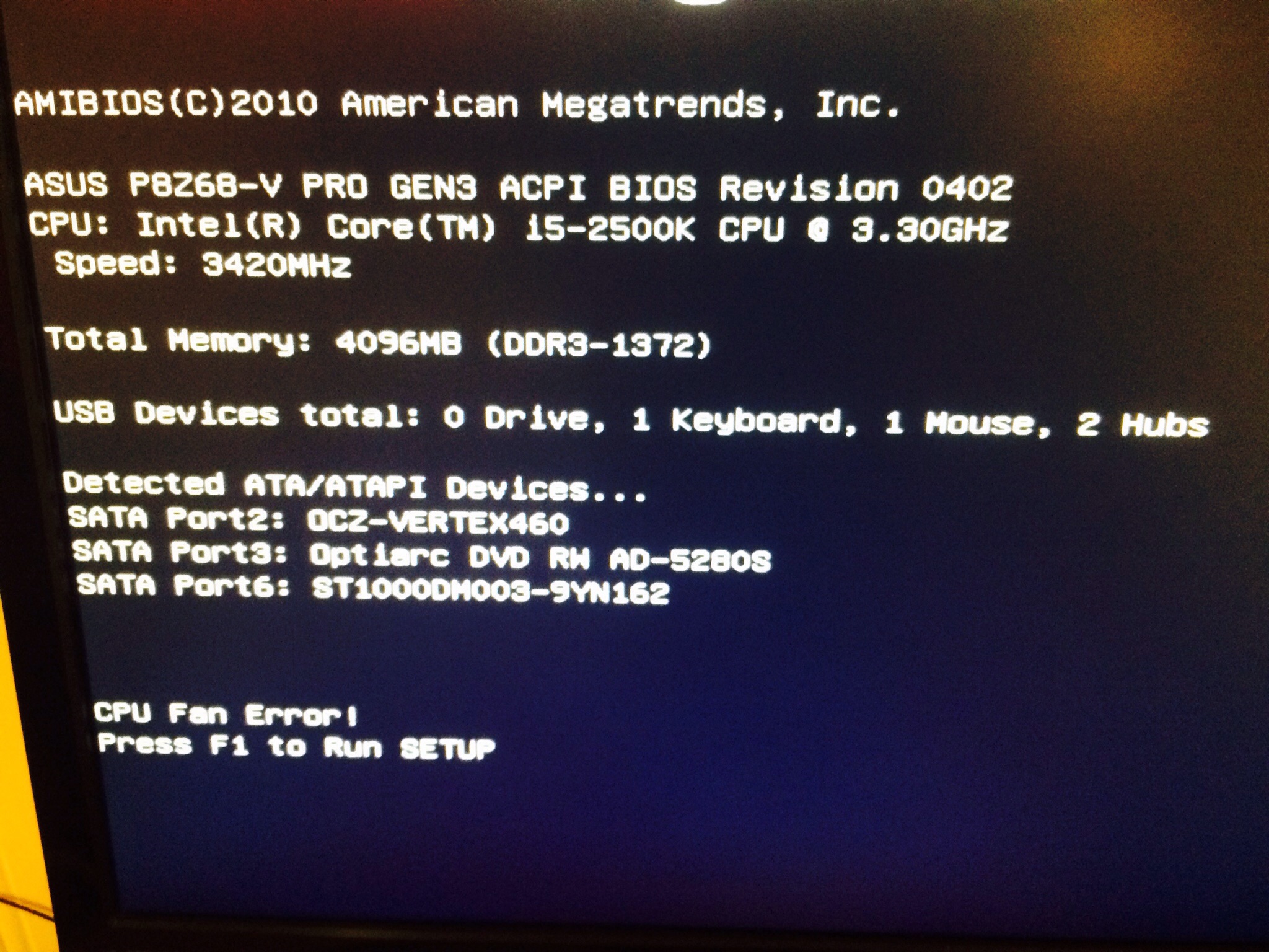

Kvalatad Skrevet 22. mai 2015 Forfatter Skrevet 22. mai 2015 (endret) Nå har eg koblet til HDD (seagate barracuda 1Tb) OCZ Vertex 460, og CD/DVD rom. Får framleis opp det Marvell, hard disk not detected, selv om ikkje bruker dei sata portene. Så kommer vedlagte bilder opp, så gjer at eg kommer inn i BIOS. Der vises både HDD, SSD (OCZ) og cd/DVD rom Veit ikkje korfor cpu fan error kjem opp. Alle viftene går. Ka bør eg gjere nå? . Endret 22. mai 2015 av Kvalatad
Syar-2003 Skrevet 22. mai 2015 Skrevet 22. mai 2015 Disable marvell kontrolleren i bios du om du ikke lenger har disker på de mørkeblå portene. Det er kun en informasjon det om marvell kontrolleren og disker, Trykk F1 for setup . Gå på instilling for cpu vifte/monitorering Endre threshold på RPM til lavere enn du har nå eller sett til no CPU Fan rpm control/monitoring.
Kvalatad Skrevet 22. mai 2015 Forfatter Skrevet 22. mai 2015 (endret) Gjort dette nå syar2003. Er det noko eg kan gjere for å få orden på SSD? Oppdatere firmware på den, elle firmware på HK? På SATA config står SATA mode i AHCI. S.M.A.R.T status check: Enabled Hot plug disabled på alle punkter. Endret 22. mai 2015 av Kvalatad
Syar-2003 Skrevet 22. mai 2015 Skrevet 22. mai 2015 (endret) Gjort dette nå syar2003. På SATA config står SATA mode i AHCI. S.M.A.R.T status check: Enabled Hot plug disabled på alle punkter. Er greit det. Gjort dette nå syar2003. Er det noko eg kan gjere for å få orden på SSD? Oppdatere firmware på den, elle firmware på HK? . Om du ser disken i bios kan man jo håpe det går.Det beste er å lage en boot cd med firmware og flash program. Ha alle andre disker frakoplet. SSD på Intel sata kontroller port nr 1. Har du power cycled SSD'en ? Hvis ikke -prøv det først. Hender man får liv i de med å fjerne 5v på de (du må plugge ut sata strøm kontakten , siden den også får standby strøm ved windows shutdown) Endret 22. mai 2015 av syar2003
