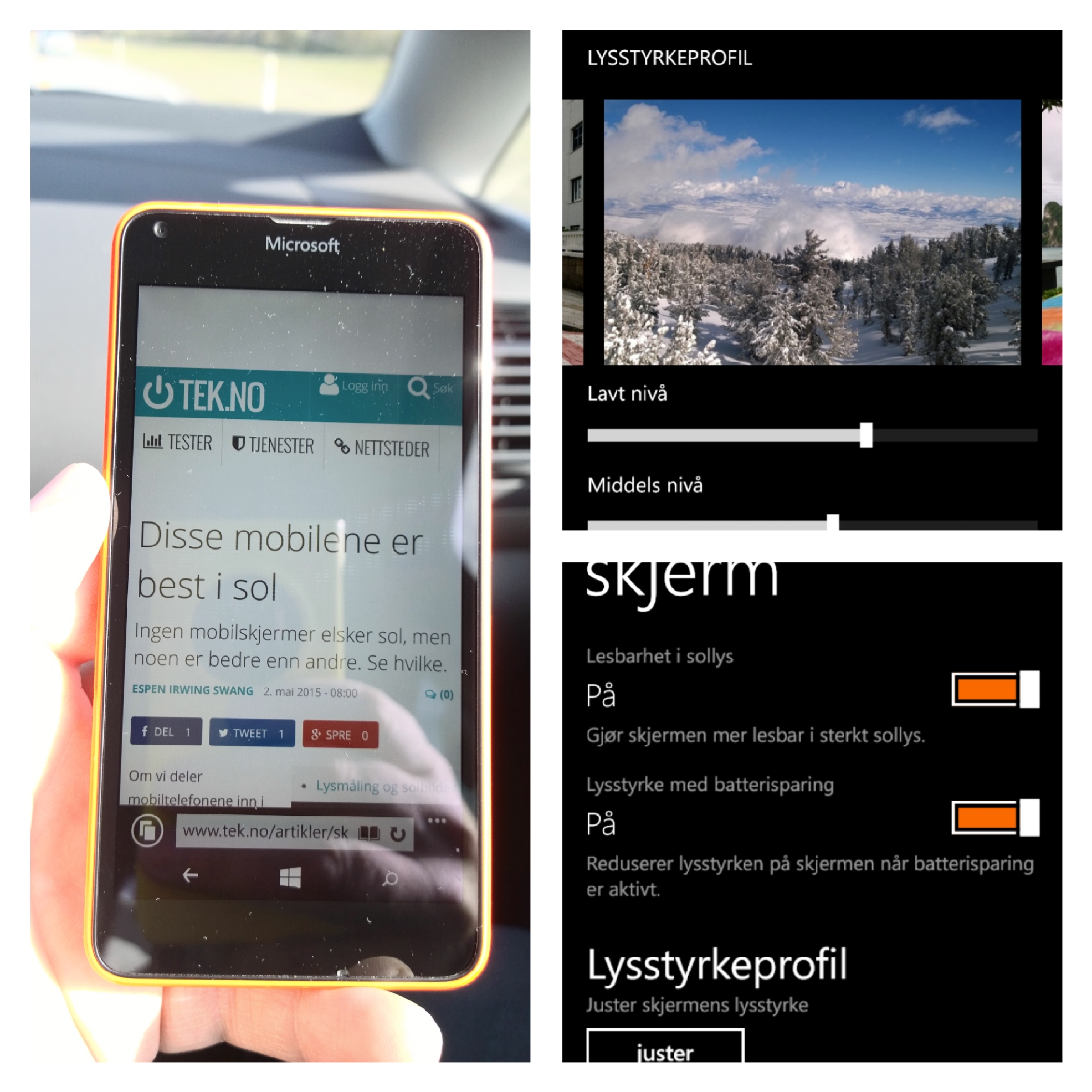

Xaphoon Skrevet 2. mai 2015 Skrevet 2. mai 2015 Sikker på at dere har funnet alle innstillinger på Lumia 640? Har ingen problemer med å se hva som er på skjermen i direkte sollys.

mobilen.no Skrevet 4. mai 2015 Forfatter Skrevet 4. mai 2015 Når det gjelder lysinstillinger på Lumia er jeg klar over at Nokia har skjerminnstillinger som skal optimalisere skjermens lesbarhet i sollys. Vi har imidlertid gjort både praktiske og tekniske målinger av skjermen på denne og alle de andre telefonene i testen. Her kommer Lumia 640 klart dårligst ut av de 19 telefonene vi hadde med. Øyet vil tilpasse lysfølsomheten etter det sterkeste tilgjengelige lyset (her refleksjoner av sollys), slik at iris trekkes sammen og mindre lys slipper inn i øyet. Bildet Xaphoon la ut lenger oppe i tråden til er således ikke representativt for faktisk persepsjon, og tilsvarende (og bedre) bilder kunne vært tatt av en hvilken som helst av de øvrige telefonene vi har testet. Som nevnt i teksten ble ingen av mobilene helt uleselige, og ingen var fantastiske. Å beskrive skjermen på 640 som «tilnærmet ubrukelig i direkte sollys» er selvsagt en spissformulering. Det finnes ikke noen statisk nedre grense for hva som er brukelig, og denne ville uansett avhenge av bruksområde. Skal du få med deg alle detaljene i en video er den fullstendig ubrukelig, også med funksjonen for lesbarhet i sterkt sollys aktivert. Samtidig kan du ringe med den, og surfe på nettsider med god kontrast. Du kan også (som nevnt) vri litt på telefonen så du reduserer refleksjonene, og dermed få en bedre brukeropplevelse. Lumia 830 har ganske riktig ikke AMOLED-skjerm - det er "sunlight readability"-funksjonen som bidrar til at denne plasserer seg som den gjør. Lysstyrken på S6-modellene målt i laboratoriet er ganske riktig målt med manuelle innstillinger på skjermen. Det er uansett den praktiske opplevelsen som har dannet grunnlaget for den innbyrdes rangeringen. Utendørs har telefonene vært optimalisert for sollys.
Xaphoon Skrevet 4. mai 2015 Skrevet 4. mai 2015 At 640 skal komme dårligst ut synes jeg er underlig. Har både Lumia 920 og 1020. Kona har 1520 og sønnen vår 930. Lumia 640 står på ingen måte tilbake for disse på synlighet i sollys. Det er derfor jeg lurer på om dere har funnet alle justeringer. Justeringene på Lumia er noe underlige, i og med at de ligger på tre forskjellige steder. Hvis lysstyrke blir satt på lav (manuell innstilling) og deretter på auto, blir lysstyrken redusert kraftig. I innstillinger for skjerm kommer det opp flere valg når lysstyrken på nedtrekksmeny står på manuell. Med alt på maks og også lesbarhet i sollys står på så er lyset kraftigere enn på 920 og 1020. Faktisk i overkant kraftig. Så derfor stiller jeg meg fortsatt undrende til konklusjonen. Har ingen problemer med å se klart og tydelig hva som er på skjermen i direkte, kraftig sollys på min Lumia 640.
ATWindsor Skrevet 4. mai 2015 Skrevet 4. mai 2015 I overkant kraftig i direkte sollys? Jeg må innrømme jeg er litt skeptisk til vurderingene fra noen som sier det. Sterkt dagslys kan være 100 000 lux, et godt opplyst rom er 1000 lux, tror aldri jeg har sett en skjerm som er i nærheten av "i overkant kraftig" i direkte dagslys, uansett type. AtW
Xaphoon Skrevet 4. mai 2015 Skrevet 4. mai 2015 Litt feil formulert av meg. Innendørs blir lyset ubehagelig skarpt når alt står på maks. Utendørs i direkte sollys er lesbarheten bedre enn på min 920 og 1020.
