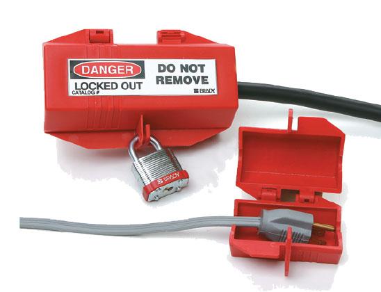

saerdnAalodiR Skrevet 1. mai 2015 Skrevet 1. mai 2015 FInnes det noen form for lås som gjør det mulig å hindre at et støpsel blir tatt i bruk?En slags boks som settes over støpsel?Er helt vanlige støpsel (Kjøleskap osv)Som enten låses med nøkkel eller hengelåsHar googlet litt rundt men fant ingenting

sedsberg Skrevet 3. mai 2015 Skrevet 3. mai 2015 (endret) Noe ala dette? http://www.ebay.com/itm/RV-Valterra-White-Electric-Power-Cord-Cable-Hatch-Compartment-Lock-Keys-Screws-/231334550698?hash=item35dc9d1caa&vxp=mtr Eller sånn? https://www.seton.net.au/lockout-tagout/lockout-devices/electrical-lockouts/plug-lock-42465w.html Endret 3. mai 2015 av sedsberg
