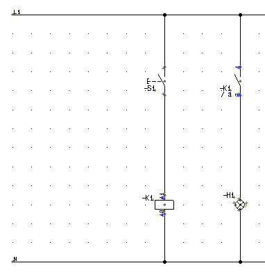

En funksjonsbeskrivelse av det du vil oppnå hadde hjulpet. Beskriv anlegget, type bryter, type rele og som sagt funksjonen.

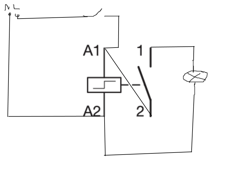

Slik som tegningen er tegnet over så vil det fungere, men løsningen gir ingen større mening.
Vanligvis så pleier man å skille ad styrestrømskrets og hovedstrømskrets på den måten at det går en liten styrestrøm i styrestrømnskretsen mens den store strømmen som brukes til energioverføring går i hovedstrømskretsen.
På tegningen over så har man koblet sammen styrestrømskrets og hovedstrømskrets. Det pleier man normalt ikke å gjøre.
Som El-Ateisten nevner over, så er det nok en god ide å beskrive hva man egentlig ønsker å oppnå.
Samt at hele strømmen som går gjennom releet (hovedstrømkretsen) også går gjennom bryteren, slik at releet blir helt meningsløst. Lasken som går til 2 på releet skulle (som et minimum, uansett hva man prøver å få til) gått til L (eller den siden av bryteren), og ikke til A1.
