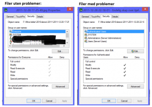

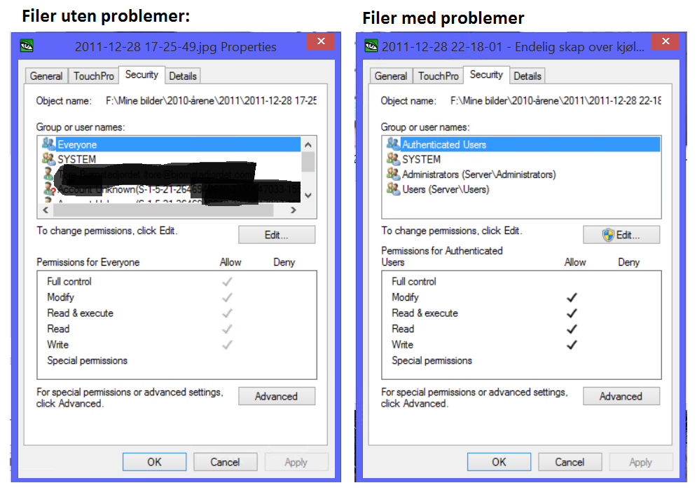

Felles for disse bildene med problemer, er at de (i motsetning til de andre) ikke har rettigheten "Everyone" (filproperties) på serveren.
Endrer jeg de, så får jeg se de på de andre maskinene. Så lang, så bra.

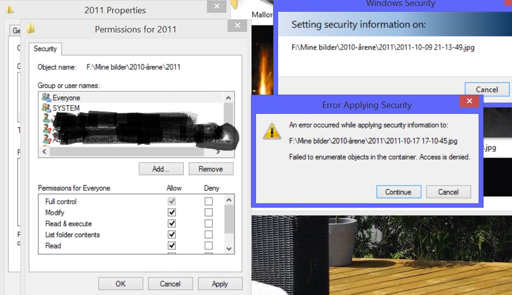

Høyreklikker jeg på mappa og gir "Everyone" på alle filene, begynner den å endre security settingene på filene.
Men... (pokker), når den kommer til de filene jeg har problemer med, kommer meldingen:
Jeg kan endre en og en, men får ikke lov til å endre hele mappa.

Du må slå av arv på mappen og så ta eierskap over filer du vil forandre rettighetene på.

Installer vedlagte "TakeOwnership". Da kan du høyreklikke på mappen og ta eierskap over alt som er i den mappen.
MEN, du bør ha fjernet arvingen først på mappen.
