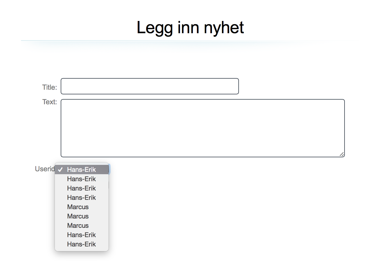

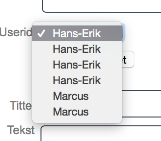

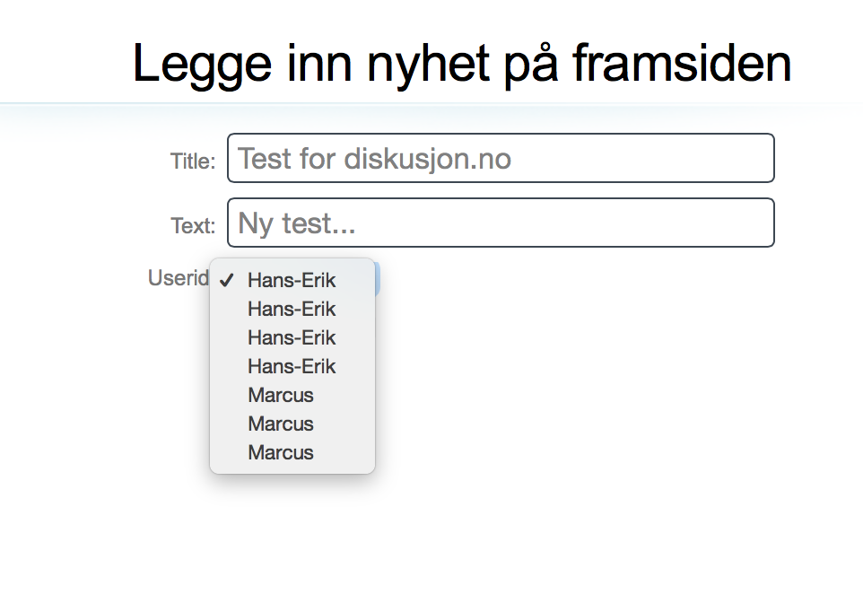

Har en tekstboks til tittel, et tekstområde til hovedteksten og en droppmeny for å velge bruker.
Problemet er at i droppmenyen kommer navnene til brukerne som allerede har lagt ut en nyhet. Ikke brukerne som er lagt inn i egen table. Dette vil da føre til at listen blir ekstrem lang og rotete.

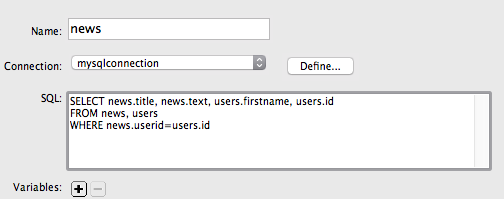

Spørringen er autogenerert av dreamweaver.
Slenger med flere bilder.

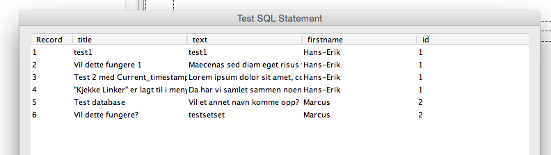

mysql_select_db($database_mysqlconnection, $mysqlconnection);
$query_news =
"SELECT news.title, news.text, users.firstname, users.id
FROM news, users
WHERE news.userid=users.id";

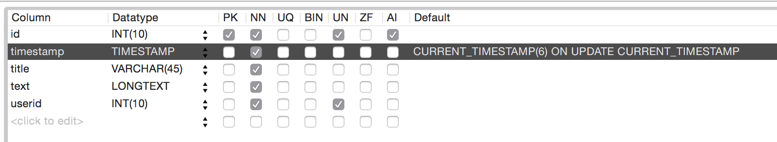

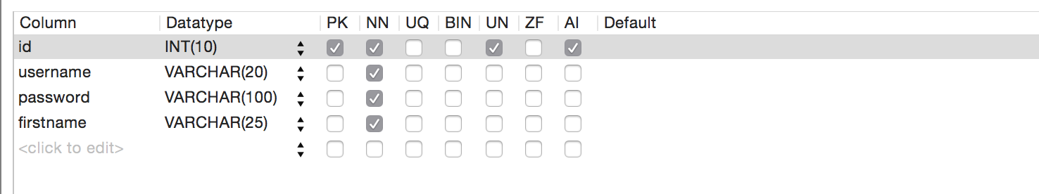

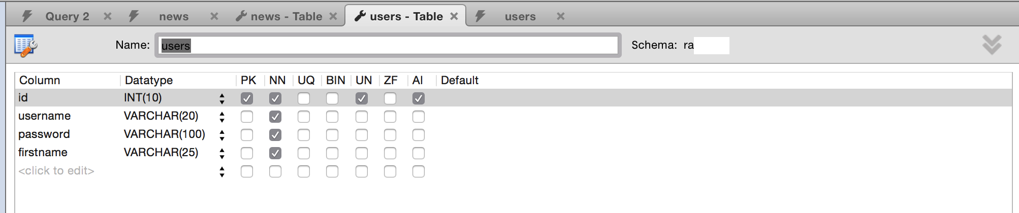

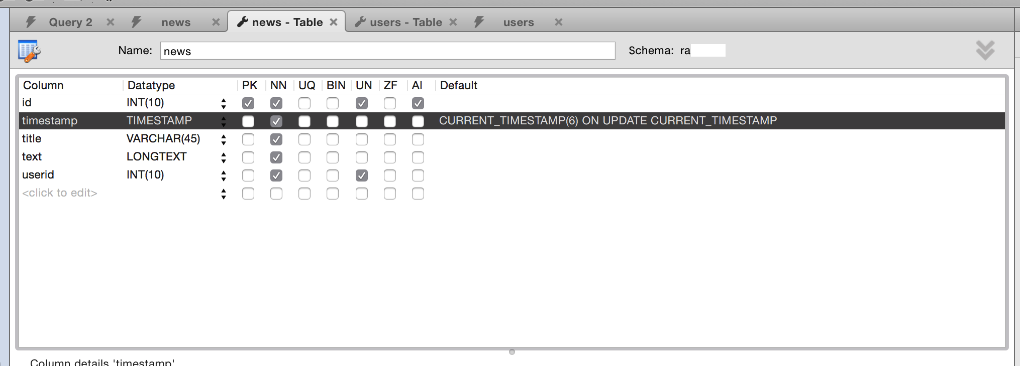

news tabellen
users tabellen

Hvorfor joiner du news og users? Skulle du ikke bare ha personene fra users?
Join i where clause er noe man bør unngå da spørringen blir vanskelig å lese.
Sørringen over burde være:
FROM news
INNER JOIN users ON news.userid=users.id ";
Men du trenger egentlig bare users for å liste ut brukere i den dropdown'en.
Så
SELECT id, firstname from users
burde holde

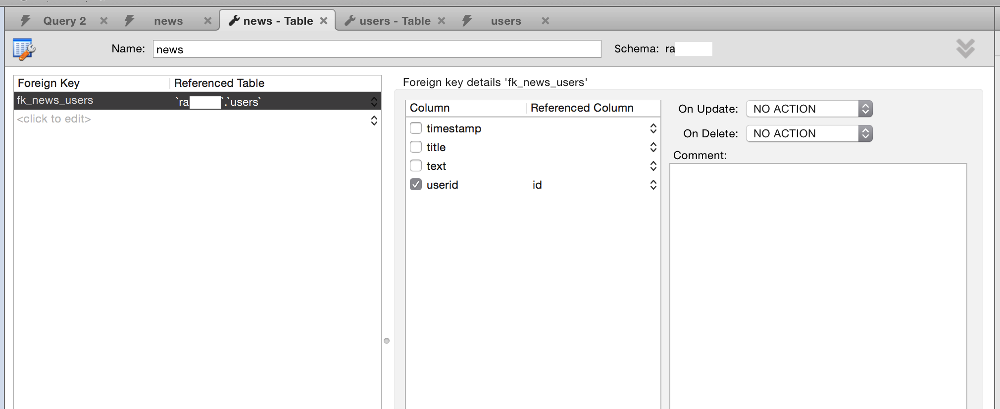

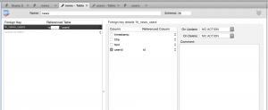

Skal sette inn verdier i news-tabbelen. news-tabellen inneholder raden userid som er knyttet til users-tabellen og id-raden for å få tilgang til firstname raden.
Ut fra dette må jeg vel "knytte" news.userid med users.id?

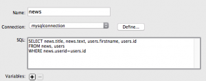

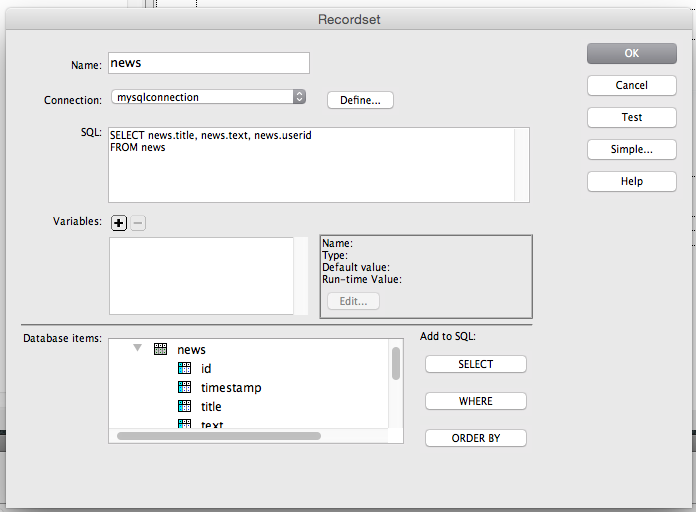

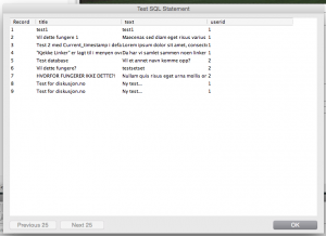

  1. Lager et Recordset kalt "news". Jeg skal kunne sette inn 3 verdier; news.title, news.text og news.userid. id-en til "innlegget" er AI og timestamp er current.

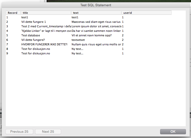

  2. Sjekker verdiene dette gir meg
    Så langt alt bra.

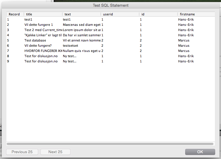

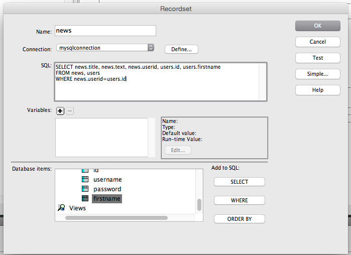

  3. Jeg vil at news.userid skal vises som users.firstname. Må da hente inn users.id og users.firstname.
  4. Sjekker verdiene dette gir meg
  5. Dreamweaver genererer følgende:
    $query_news = "SELECT news.title, news.text, news.userid, users.id, users.firstname FROM news, users WHERE news.userid=users.id";
    $news = mysql_query($query_news, $mysqlconnection) or die(mysql_error());
    $row_news = mysql_fetch_assoc($news);
    $totalRows_news = mysql_num_rows($news);

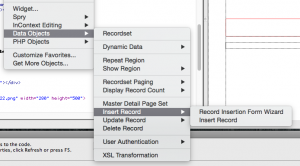

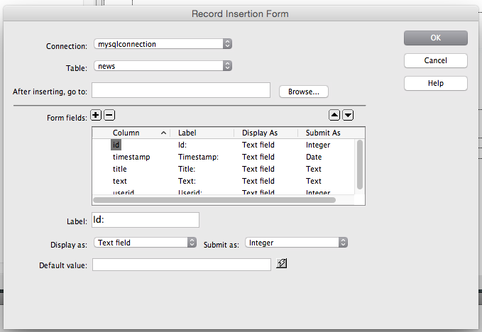

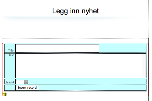

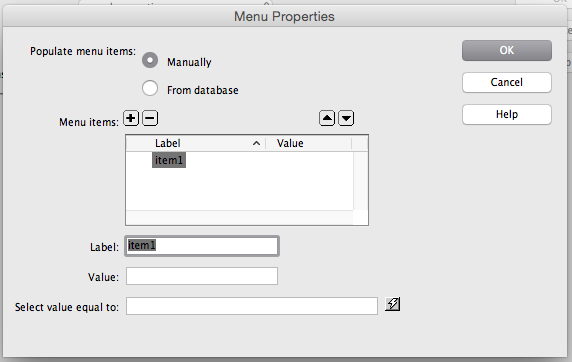

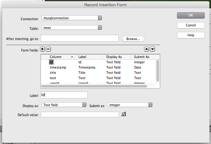

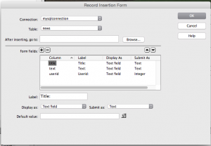

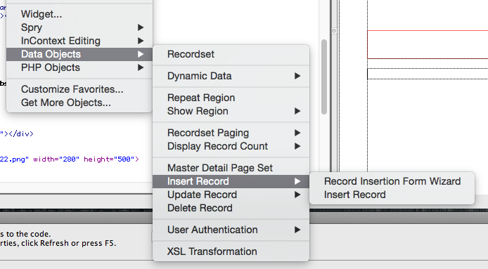

  6. Setter inn "Insertion Form"
  7. Får følgende opp

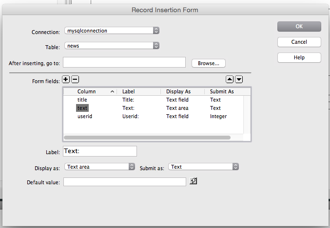

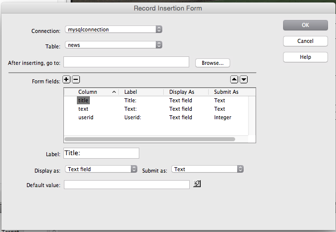

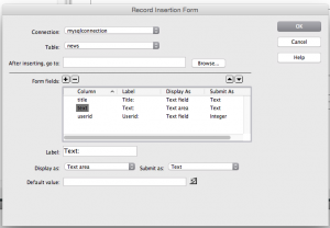

  8. Fjerner id og timestamp pga AI og CURRENT_TIMESTAMP. Endrer "Display As" for text til "Text area" (urelevant).

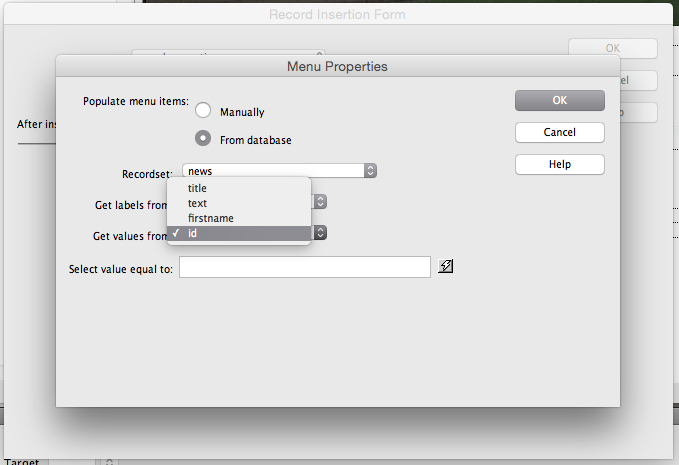

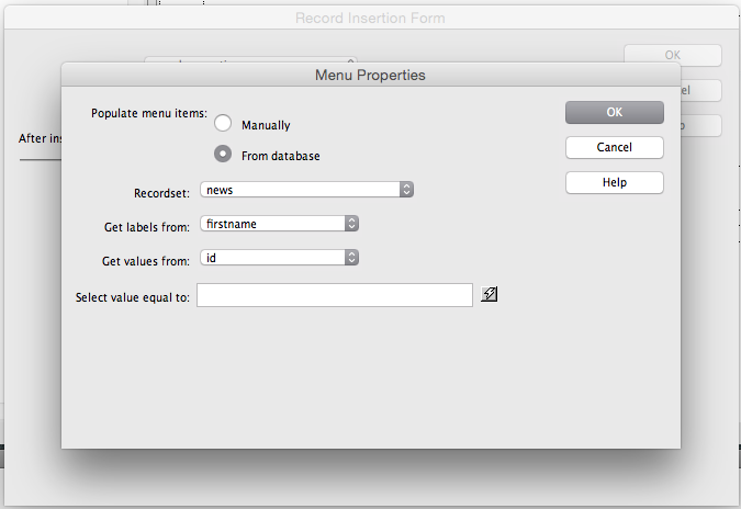

  9. Så. Endrer "Display As" for userid til "Menu". Får opp "Menu Properties..." og klikker på den.
  10. Velger "From database". Get labels from: firstname. Get values from: id (som er id-raden i users-tabellen.

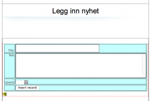

  11. Trykker ok og får følgende "Form"
  12. Syncer siden med serveren og tester på nettstedet.
Ble veldig langt dette, men forhåpentligvis oversiktlig.
Tror problemet ligger i punkt 10.
EDIT1:
Punkt 10. Testet ut med userid fra news-tabellen, men samtlige brukere gange dems innlegg kommer opp i "menyen"...
EDIT2: Det fungerer slik det er nå, så lenge alle brukerne allerede har et innlegg (1 mangler). Som dere sikkert skjønner er dette veldig lite praktisk etterhvert som det blir mange innlegg.
FROM news
men funka ikke det heller.
Hva skal du med data fra news i dropdown'en med users? Selvfølgelig får du det samme problemet så lenge du joiner med news. Det du vil ha ligger i users ... der har du én forekomst av hver bruker. Det du har skrevet her er (sånn omtrent) akkurat det samme som før men i litt nyere syntax.
Endret av quantum
Dropdown skal kun inneholde users, Når du skal sette inn raden i news bruker du id til user som news.userid (da disse er nøkkel mellom tabellene).
Hold news tabellen borte fra dropdown menyen..
Sååå, har tydeligvis misforstått noe grunnleggende her. Fungerte med SELECT id, firstname from users.

Du har koblingene mellom tabellene. Det er id i user og userid i news. Disse er koblingen mellom de to tabellene.
Når du har id fra users tabellen kan du inserte en news rad med å sette userid lik id.
users inneholder bare brukerene med en unik id.
news inneholder bare nyhetene med id til users (som er samme id som users tabellen bruker).
Jeg vil sterkt anbefale deg å ta en kjapp tutorial på nett om relasjonsdatabaser. Det er svært tidkrevende å lage noe som helst databasedrevet med slikt klikk og pek verktøy. Man trenger grunnleggende forståelse av relasjonsdatabaser.
