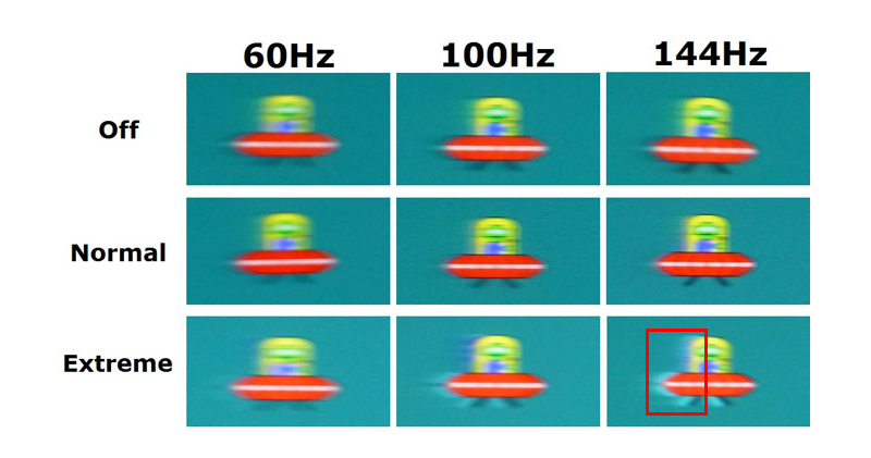

Serpentbane Skrevet 11. april 2015 Skrevet 11. april 2015 Dette er bare en ting av mye som utgjør en skjerm. TFTCentral har en fin detaljert test der de forklarer hvorfor de anbefaler denne fremfor eksempelvis Asus' 27" 144Hz ROG.Den har målt responstid til 13.7ms som er over tobbelt så langt som et typisk TN-panel. Det duger rett og slett ikke for raske spill. Selv med overdrive satt til extreme er den ikke rask nok. Det du skriver om at høy Hz har begrenset nytteverdi er også helt feil, det er heller motsatt...Overdrive er forøvrig noe som bør holdes unna ekstreme innstillinger siden dette går på bekostning av bildekvalitet. Overdrive ødelegger lineariteten til lysstyrken som gjør at skjermbildet ser "overeksponert" ut, i tillegg til at det medfører mørke skygger pga. spenningspulsens motfase. Med høyere bildefrekvens brukes det å kompensere med mer aggressiv spenning på panelet siden det er mindre tid for hver piksel til å skifte posisjon. Mer overdrive gir dårligere bildekvalitet. TFTC har testet de fleste aspekter ved denne skjermen relativt grundig, og de har også sammenlignet den direkte med spillkongen på haugen fra Asus. De har spesifikt sett på IPS, Hz og OD, og hvilje resultater de forskjellige instillingene gir. Ikke bare det, de har også konkludert med at dette er deres nye favoritt til spilling. Du får ha meg undskylt, men jeg velger faktisk å vektlegge profesjonelle som har testet begge fremfor udokumentert synsing på et forum. Du må da gjerne vise til andre tester med motstridende resultater, eller komme med andre spesifikke fakta som viser at TFTC tar feil... 2

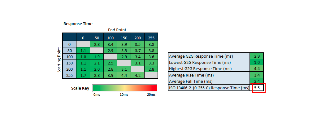

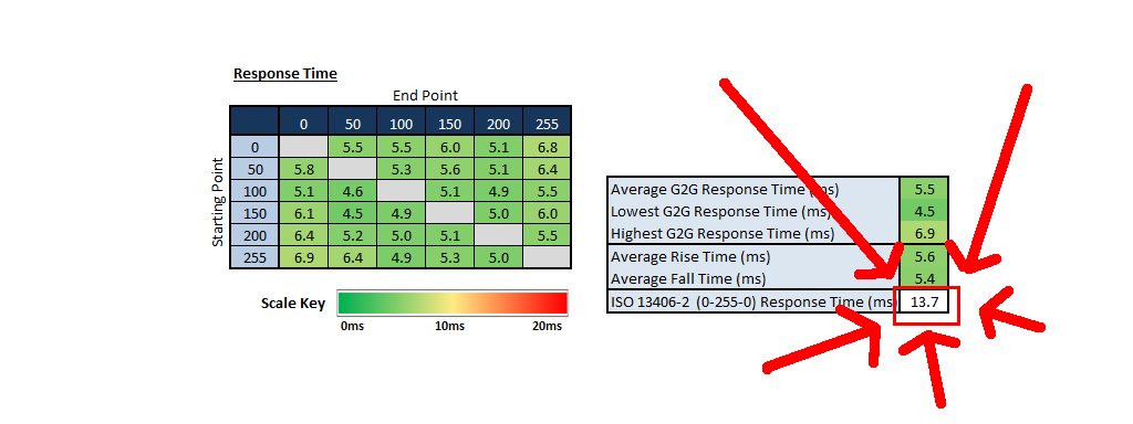

efikkan Skrevet 11. april 2015 Skrevet 11. april 2015 Du får ha meg undskylt, men jeg velger faktisk å vektlegge profesjonelle som har testet begge fremfor udokumentert synsing på et forum. Det får da være maken til frekkhet! Det er da faktisk TFTCentrals resultater jeg har henvist til. Siden tallene er så vanskelig å lese for dere så har jeg lagt inn noen visuelle hint: Så kan du sammenligne med PG278Q: 13.7 ms er en betydelig responstid sammenlignet med 5.5 ms. Grunnskolematematikk vil tilsi at oppmot to tidligere bilder vil da kunne henge igjen ved 144 Hz, som gir et veldig grøtete bilde, spesielt med mønster med store kontraster som flytter seg over skjermen. Aggressiv overdrive har sine konsekvenser for bildekvaliteten, som igjen TFTCentrals egne bilder viser tydelig: PG578Q har ikke i nærheten så markante konturer som XB270HU, selv om det er tydelig at det brukes mer overdrive ved høyere frekvenser og at det gjør fagene noe mer intense: Tenk deg om før du gjør slikt igjen. 1
bOMS Skrevet 11. april 2015 Skrevet 11. april 2015 Du får ha meg undskylt, men jeg velger faktisk å vektlegge profesjonelle som har testet begge fremfor udokumentert synsing på et forum. Det får da være maken til frekkhet! Det er da faktisk TFTCentrals resultater jeg har henvist til. Siden tallene er så vanskelig å lese for dere så har jeg lagt inn noen visuelle hint: xb270hu_0.png Så kan du sammenligne med PG278Q: pg278q_0.png 13.7 ms er en betydelig responstid sammenlignet med 5.5 ms. Grunnskolematematikk vil tilsi at oppmot to tidligere bilder vil da kunne henge igjen ved 144 Hz, som gir et veldig grøtete bilde, spesielt med mønster med store kontraster som flytter seg over skjermen. Aggressiv overdrive har sine konsekvenser for bildekvaliteten, som igjen TFTCentrals egne bilder viser tydelig: xb270hu_1.png PG578Q har ikke i nærheten så markante konturer som XB270HU, selv om det er tydelig at det brukes mer overdrive ved høyere frekvenser og at det gjør fagene noe mer intense: pg278q_1.png Tenk deg om før du gjør slikt igjen. Nå må du se å gi deg Efikkan. Alle skjermer de siste 10 årene bruker overdrive. Det betyr at nummeret du referer til ikke er det reelle nummeret for responstid siden det måles uten overdrive. Skal du forholde deg til responstid må du forholde deg til det som blir brukt, noe som er gray to gray. Jeg ga deg to fine lenker for å sette deg inn i dette. Og det er ingen som sier du ikke kan sette skjermen på normal istedenfor extreme. Og det er heller ingen som sier at du må like skjermen, men du må ikke drive med missinformasjon.
efikkan Skrevet 12. april 2015 Skrevet 12. april 2015 Du tar nok en gang feil; black-to-black-målingene er gjort med overdrive som det står i artiklene: XB270HU: tid 0-255 + tid 255-0: 6.8 ms + 6.9 ms = 13.7 ms PG278Q: tid 0-255 + tid 255-0: 3.8 ms + 1.7 ms = 5.5 ms Det er ganske fascinerende at enkelte klarer å benekte fakta når de får det servert. Det er like forunderlig som at enkelte klarer å fortolke om fasiten etter en matteprøve... Dere har fått servert bevisene, og den som fremdeles benketer at XB570HU er tregere får leve i sin egen fantasiverden...
