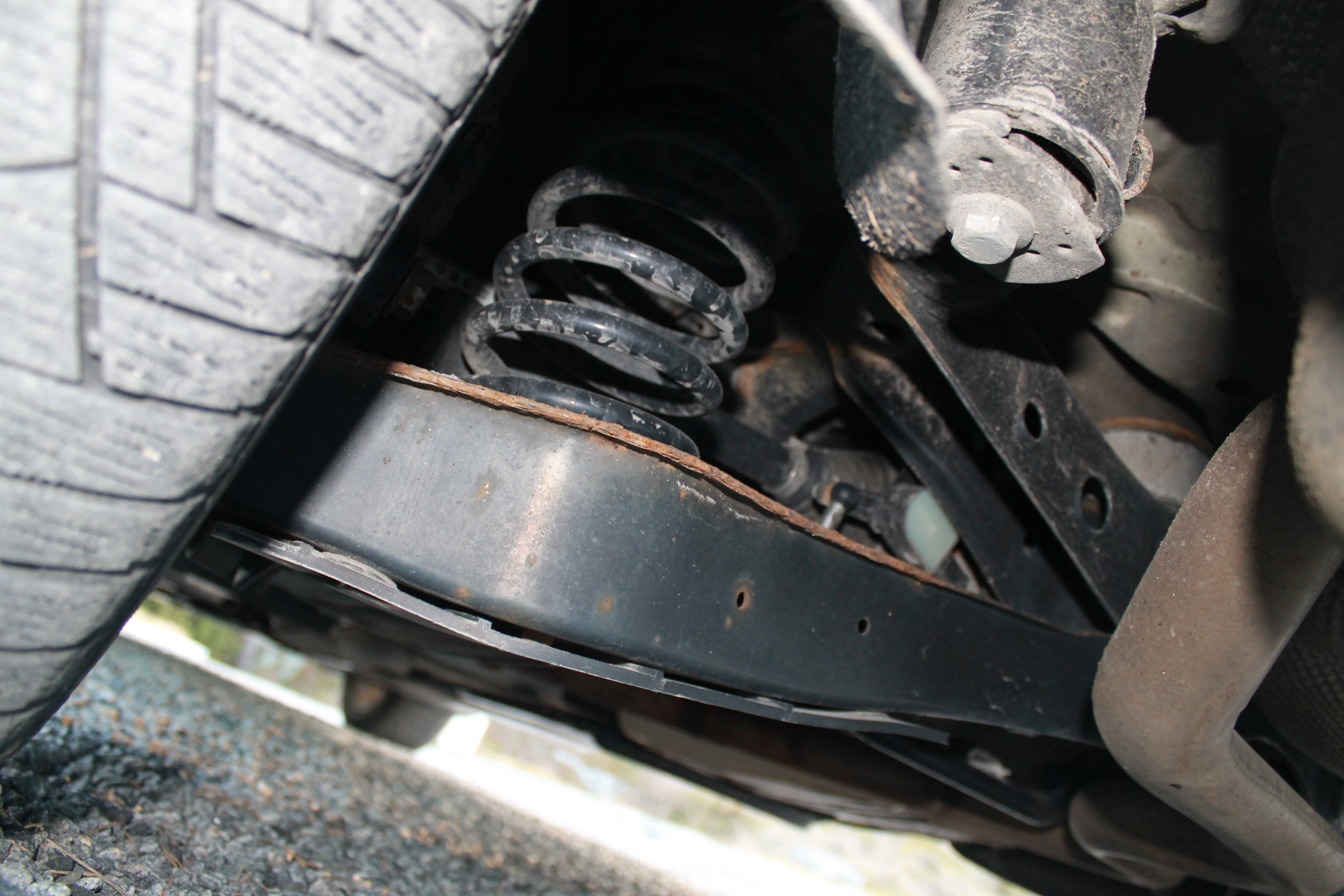

Hva skal jeg gjøre med dette?  er vell greit å få det bort?
Tas dette på garantien på bilen, hvis ikke (kan man fikse dette selv?)
takk for svar på forhånd! :)
Hei, dette er en del av hjulopphenget og er ikke galvanisert og anses vell som en slitedel.
Det er bare absolutt hardcore entusiastene som bryr seg for syns skyld.
skal du fikse dette 100 % må delen av. Og da må jo hele understellet ned dersom du skal fullføre dette. Fjærer, bærearmer og alt ruster i vårt røffe klima.
