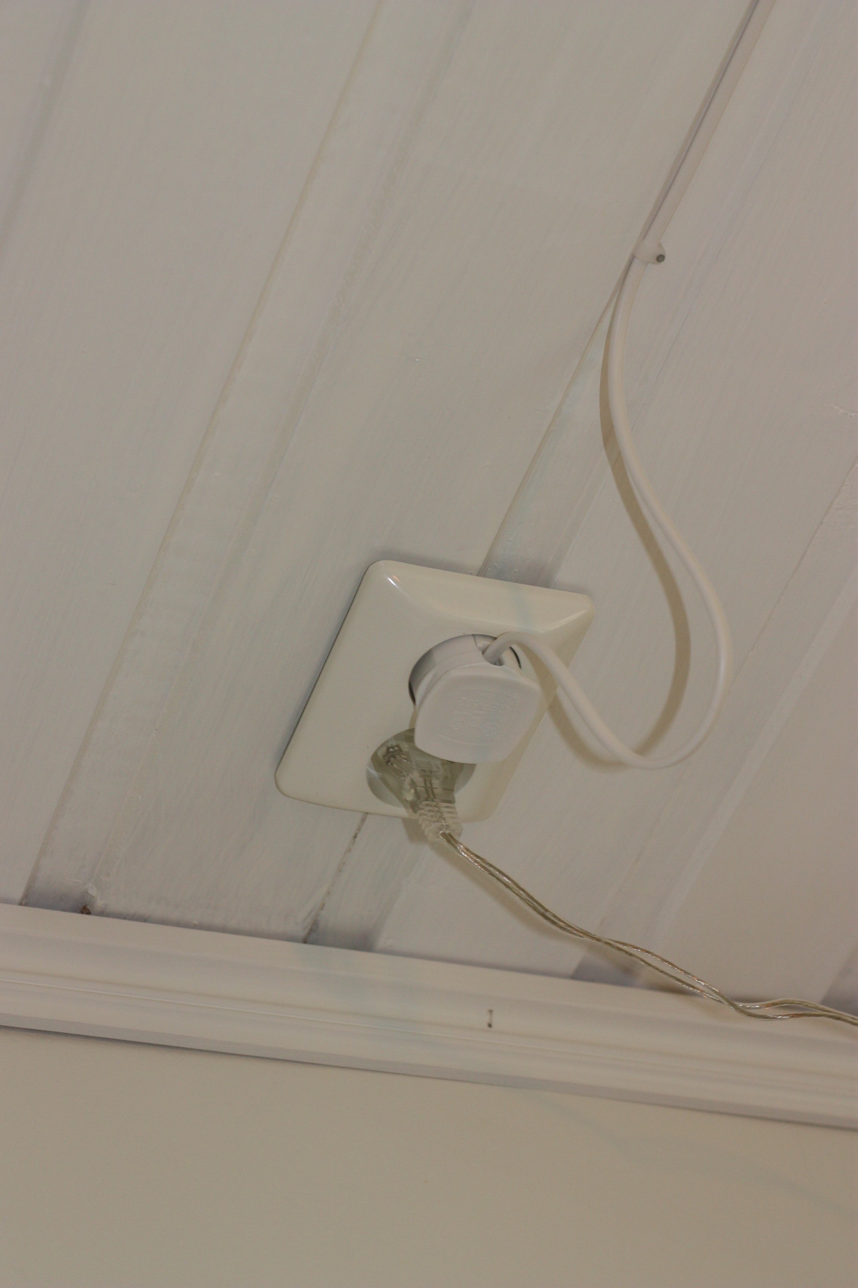

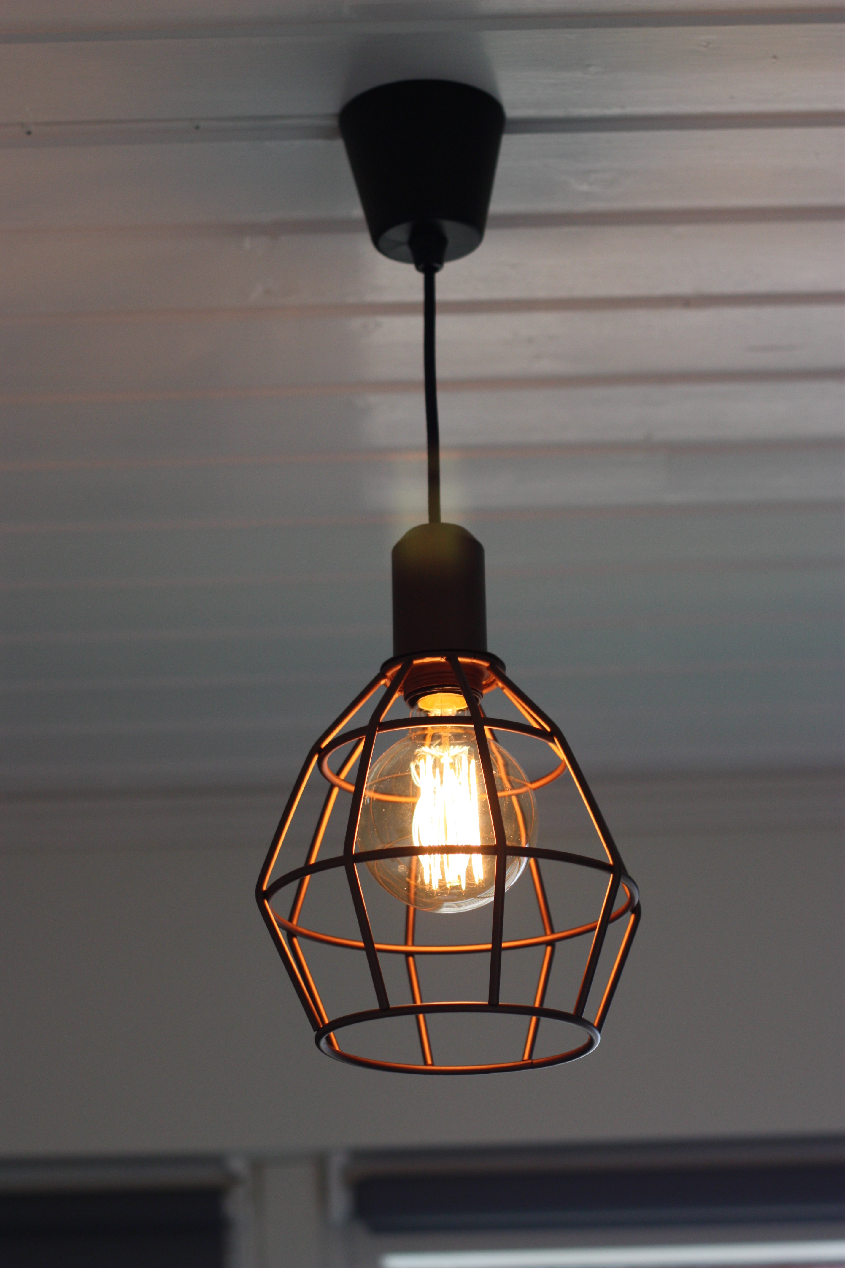

Jeg valgte i går å installere nye doble stikkontakter i taket på stua hvor det var enkle uttak tidligere. Videre monterte jeg opp en taklampe med 60 watts glødepære ved kjøkkenet. Sånn i etterkant synes jeg denne pæren lyser litt for skarpt, spesielt om kveldene når det ellers er ganske mørkt. Pæren gir fra seg et "stemningslys" i større grad enn et nøytralt arbeidslys. Dette er også tanken bak valget av denne.

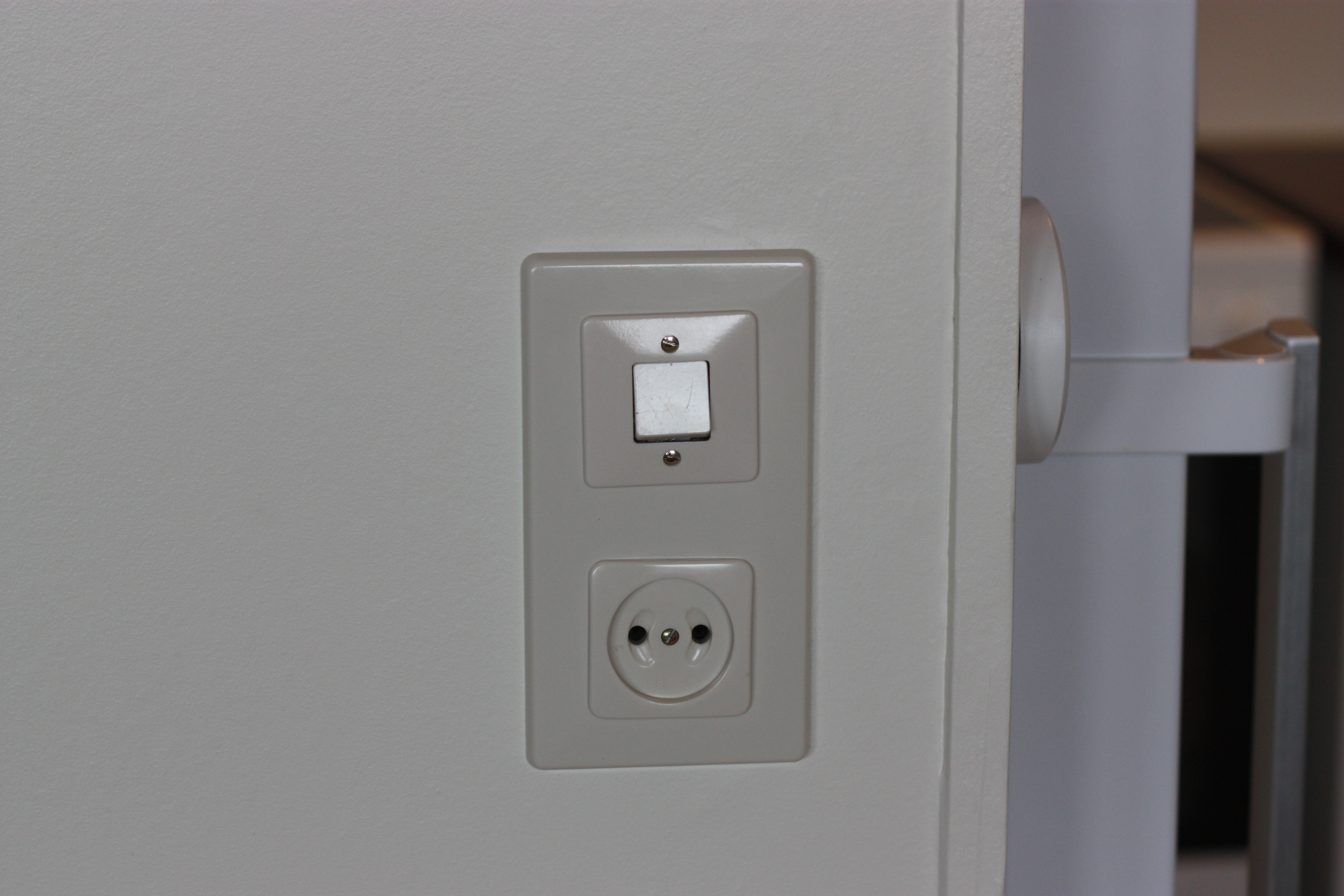

Som dere ser fra vedlagte bilder, skrus strømmen til stikkontakten av og på med en lysbryter på veggen. Stikkontakten er en del av en kombinert ujordet stue - og kjøkkenkurs på 10A. Denne forsyner i all hovedsak lys og tv med strøm (egne kjøkkenkurser til VVS og hvitevarer). Forøvrig er elanlegget her fra slutten av 70 - tallet da bygget ble satt opp.
Spørsmålet mitt er om det kan installeres en dimmer som regulerer denne stikkontakten og dermed lysstyrken fra den takhengte lampen? Hvilken dimmer vil fungere av Elko dimmere som selges av Clas Ohlson?

Taklampen det er snakk om - en North Light med 60 watts glødepære. Koblet denne opp med lampettledning og ujordet Elko stikkontakt i går.
Lysbryter (sikkert 1 - pols) og ujordet strømuttak (denne strømkontakten har spenning hele tiden uavhengig av lysbryteren).
Ny dobbelt ujordet stikkontakt (fra før var det montert en enkel ujordet stikkontakt) som skrus av / på med lysbryteren sett på tidligere bilde.

Stikk til lampen kan dimmes med en Elko RS16 315GLE vil jeg tro. Du må sjekke selv, for er ikke sikker. Har en slik dimmer selv i stua. Ikke helt kjent i den "avanserte" delen av koblingsverden, så usikker på hvordan du kan unngå å dimme stikket under lysbryteren samtidig som du dimmer det andre stikket til lampa.

En dimmer vil jo kun regulere stikkontakten i taket. Stikkontakten under selve lysbryteren er ikke regulert av bryteren, om du skjønner...

Går helt fint å sette inn en vanlig gammeldags dimmer av typen som nevnes ovenfor. Da må du imidlertid også bytte den enkle stikkontakten under, samt få tak i en dobbelramme slik at det passer sammen med den nye dimmeren. Ved bruk av Elko RS16 (samme designrekka som stikkontaktene du har kjøpt) må du ha stikk og dobbelramme i samme utførelsen.
